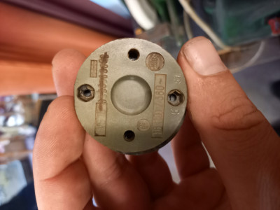

Zdravím , soustruh přestal přepínat pravé , levé otáčky a zastavení je úplně na jiné poloze. Je tam přepínač obzor VS 16 . Nevíte někdo nejakou náhradu ?
Děkuji za každou radu

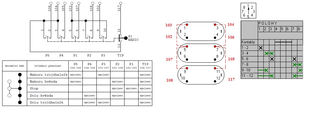

Obzor Zlín stále existuje. Jenže ten přepínač nemá sériově vyráběné schema spínání, je to tzv. atypické schema spínání. Když jim zadáš schema, tak Ti to vyrobí na zakázku.
Kdysi tady putoval tenhle diagram spínání:
SU32 diagram spínání.Pdf

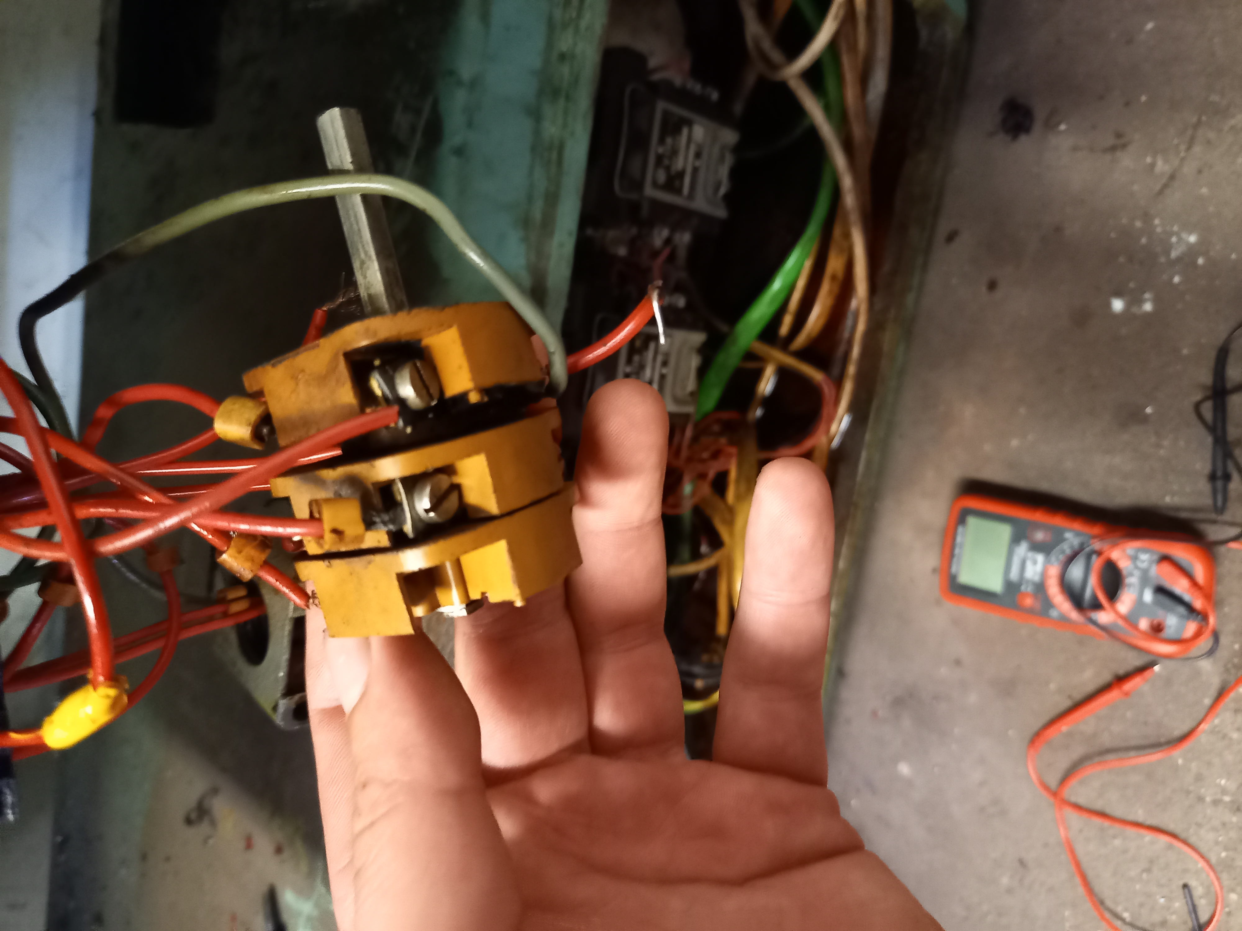

Spojil jsem se s firmou OBZOR a vačkový spínač vyrobí . Poslali pro kontrolu správnost zapojení . Bohužel se v tom moc nevyznám tak přikládám výkres , jestli někdo může zkontrolovat . Díky

Když spojim 104-105 a 103-108 + 117 na 104 tak se soustruh nerozbehne . Nevíte někdo proč ? Nebo to mám zapojené špatně ? Mela by to být hvězda dolů . Díky

1. 9. 2021, 12:29
Obrácený směr Ti jede? Pokud ne, mohlo by to být jistící nadproudové relé R1, nebo blokovací kontakt stykače S2

1. 9. 2021, 1:10
Zkoušel jsem zapojit i obrácený a nejede

1. 9. 2021, 1:13
Na starý vačkový přepínač to běželo normálně akorát se vysypal a potrebuju zapojit aspoň jednu polohu ať můžu točit

1. 9. 2021, 1:22
JAké stykače jsou sepnuty na polohu hvězda dolů a jaké v poloze hvězda nahoru?
