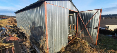

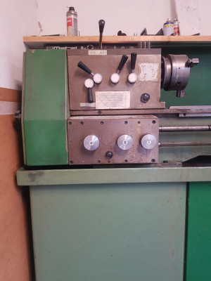

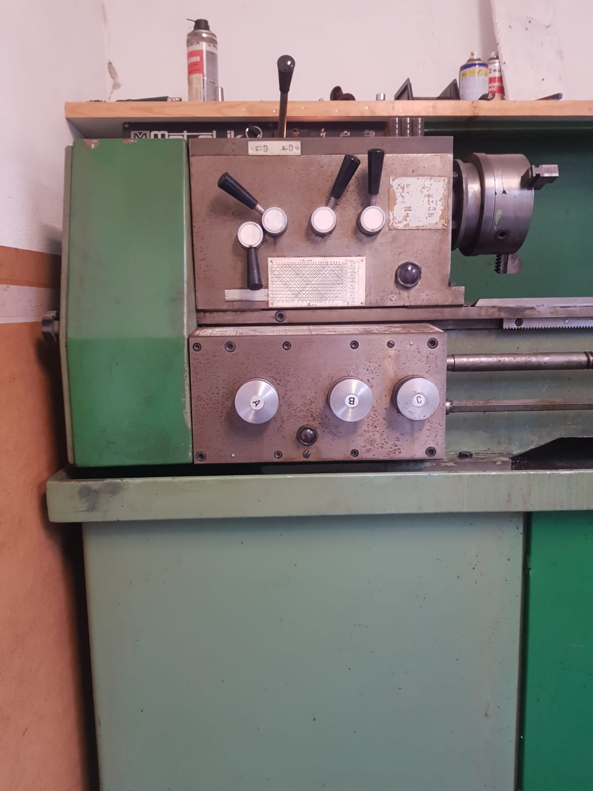

V brzké době budu kupovat soustruh METALIK C8D. Bohužel ještě nemám dodělanou dílnu kde bude v budoucnu stát,ale odvézt ho od současného majitele musím už příští týden.
S dopravou problém némám ale s jeho uložením.

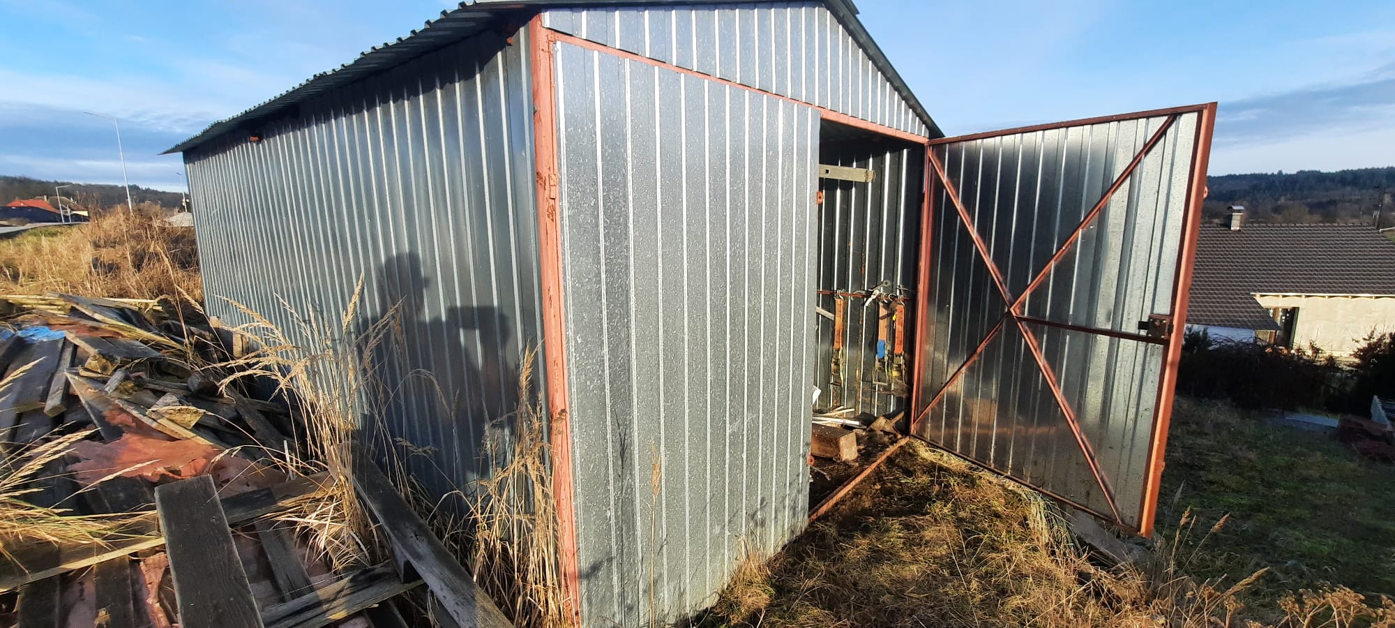

Můžu nechat soustruh venku jen pod přístřeškem kde je pouze střecha a zadní stěna? Tam by stál cca měsíc max dva a pak by se přesunul do plechové garáže. Obyčejná plechová garáž bez podlahy. Tam by stál cca rok do dokončení zděné dílny. Myslíte že takové skladování venku a nasledně plechová garáž může být?
Nějak soustruh zakonzervovat zabalit přikrýt atd...
A nebo toto řešení vůbec nedoporučujete a radši mam hledat nějaké privizorní uskladnění. Což je zase komplikované s další přepravou atd...
Ale pokud napíšete že soustruh se takhle venku skladovat nedá tak ho tam samozřejmně nedám.

dej ho pod tu střechu
nakup pár butelí konkoru - konzervační sprej . a párkrát zopakuj nástřik- vytvoří se takový mazlavý voskový hnědý film .
zabraň aby na soustruh mohla vlhkost - zároveň aby na něho nemohlo přímé slunce - při přechodu z chladna by se mohl orosit .
určitě jej nebal do nějaké foile nebo igelitu zapaří se a zas problém s vlhkostí .

Velká garáž bez elektriky bez topení, a ministodola, jeden soustruh mám v hale se zrnim (u místních zemědělců, volně prehozena plachta, jezdím ho stříkat, je tam od června. A dobrý.
Příspěvky: 7157
11. 2. 2022, 6:48
pokud ti na něj nepoteče tak garáž ok , paleta se ti rozpadne sežeň nejlíp staré pražce ,

Brkovec píše: 11. 2. 2022, 6:20 A myslíte že ta plechová garaž bez podlahy je už OK?
Klidně bych ho tam dal. Dobře zakonzervovat, stačí konkor a přikrejt starým prostěradlem. Nikdy folii, při změně venkovních teplot se pod ní sráží voda.

Jojo do ty garaze ho šoupnu. Ale měsíc to bude muset vydržet jen pod tím přístřeškem
