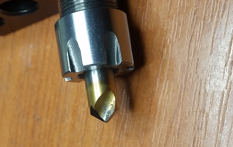

Ciao,
Prozatím jsoem zkoušel šroub 220mm M20 třídy 12,8. Zkráceno na 197mm a téměř ve vřetenu navrtáno navrtávákem M20 90st. Neměl jsem jiný. Nejdřív jsem to zkoušel 8,5mm krátký + extra dlouhý ale to mi prokluzuje koník a nejsem to schopný posouvat. Mám ještě 5mm 250mm vrták, tak jsem to zkusil provrtat skrz a šlo to poměrně hladce. Vrták sice uhnul, ale nebylo to o moc, takže ve výsledku je to asi o 0,2mm vyosené, takže to je v mezi tolerance.
Na tom mém mini soustruhu to ale dělat už nebudu. Je to opruz a to nemluvě o tom, že jsem koníka asi půl hodiny štelovat.
Díky
