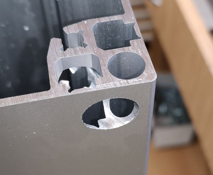

Potřebuji pod úhlem 28° udělat v profilu 90x90mm dva otvory 15mm.
Jsou skrz všelijaké části, takže žádný plný materiál a do hloubky skoro 40mm.
Mám v této délce buď jednobřitou 6mm nebo 4břitou 12mm, počítám že ta 6tka bude asi lepší a jel bych po spirále ale jaké zvolit rychlosti a úběr?
Tabulky sice mám ale tady si moc jistý nejsem.

Já bych to dělal jedním nástrojem na jeden zátah. Před pár lety jsem pro jednu firmu upravoval výstavní profily na stánek v zásadě podobně. Po několika dnech zkoušení mi známý (dělal celý život v nástrojárně) poradil ať zkusím jeden nástroj. Samozřejmě jsem se xichtil, že musím nechat přebrousit 20HSS na něco přes 18mm. Nebylo to až tak levné.
Pak jsem si udělal rámeček na dodržerní úhle vrtání, a potom jsem cca 50 profilů odvrtal za jeden den.
Jo a dělal jsem to ještě na staré čínské BF20.

Šestkou na malou řeznou rychlost. Po spirále s úběrem třeba jen 0,2mm.
Můžeš to naprogramovat tak aby jela na 2x. nejdřív udělat díru na hotovo do hloubky 20mm, potom zbylých 20 a dřík se nebude tolik hádat se stěnou. Když první půlku té díry uděláš o chlup volnější tak se nebude hádat vůbec.
počítej třeba se 100m/min. Nikam nespěcháš a stejně to od počítače netrefíš. Doladíš to na mašině.

Tak pro příští sledující výsledek, jelo to pěkně pomalu a úplně v pohodě.
Efektivita nic moc, ale na ty dvě díry.
https://youtu.be/OvN2_RvR830
Uchycení pomocí 3D tištěných držáků, polohovací svěrák nemám a stejně by se tam nevlezl.
