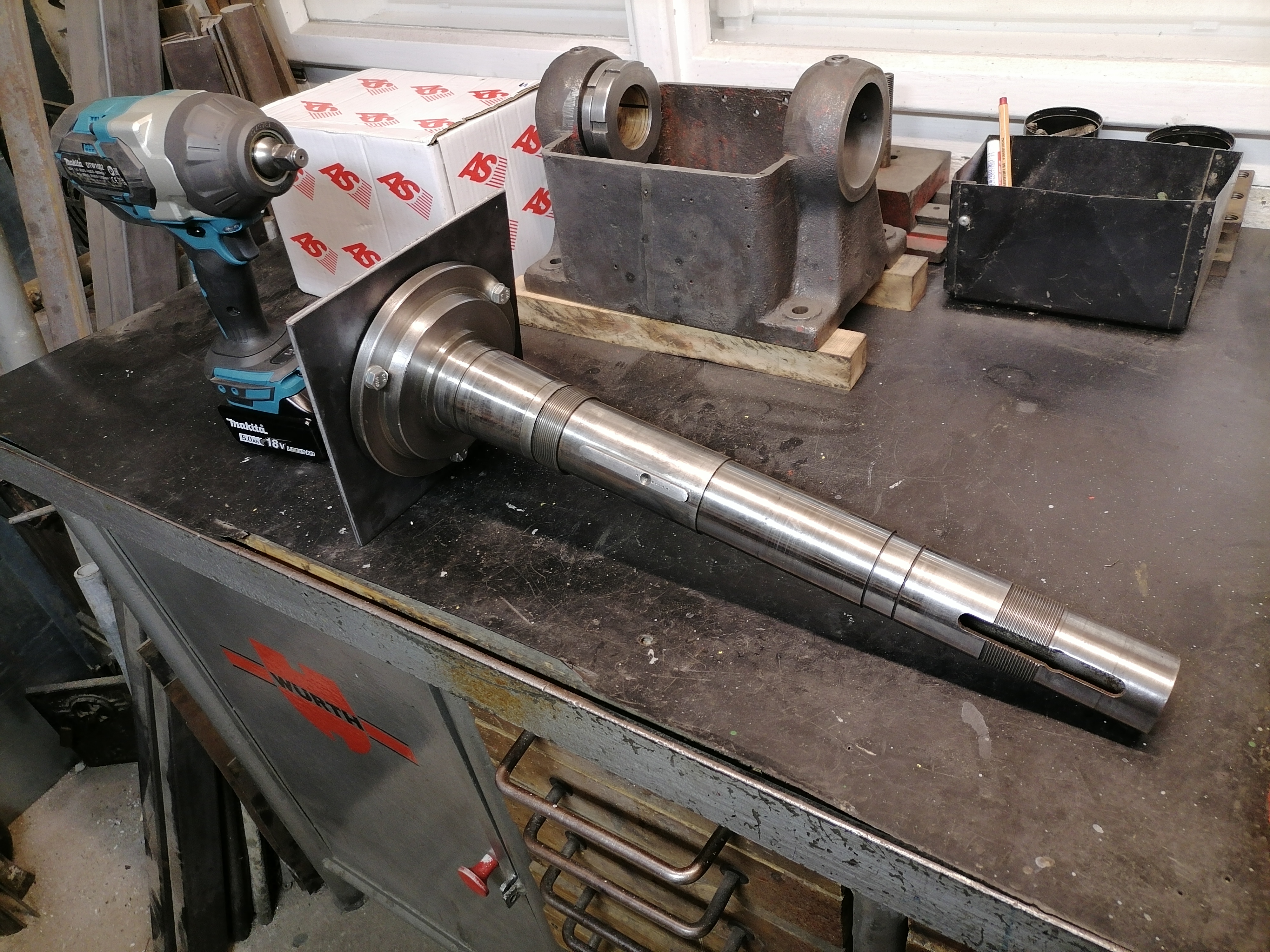

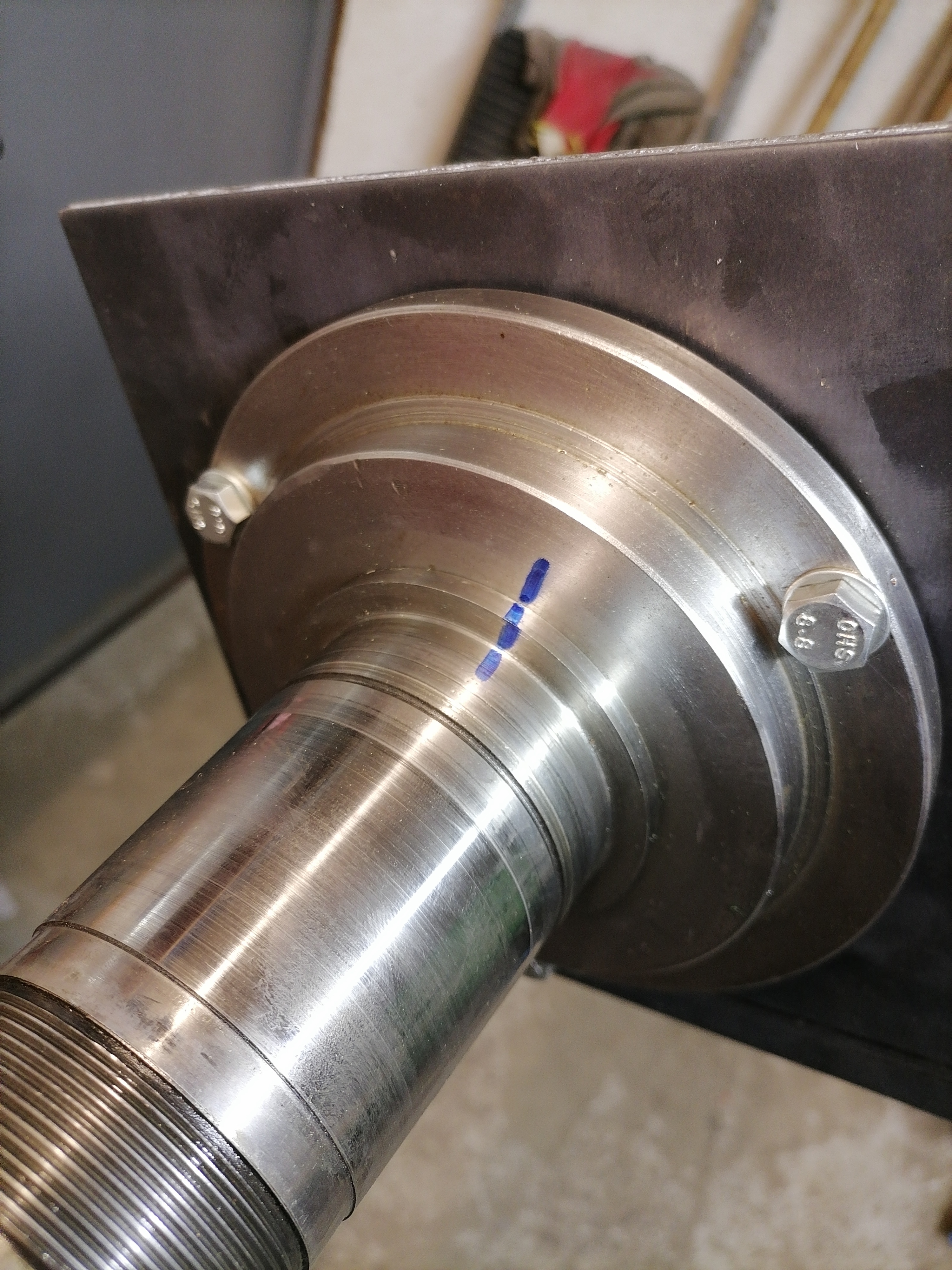

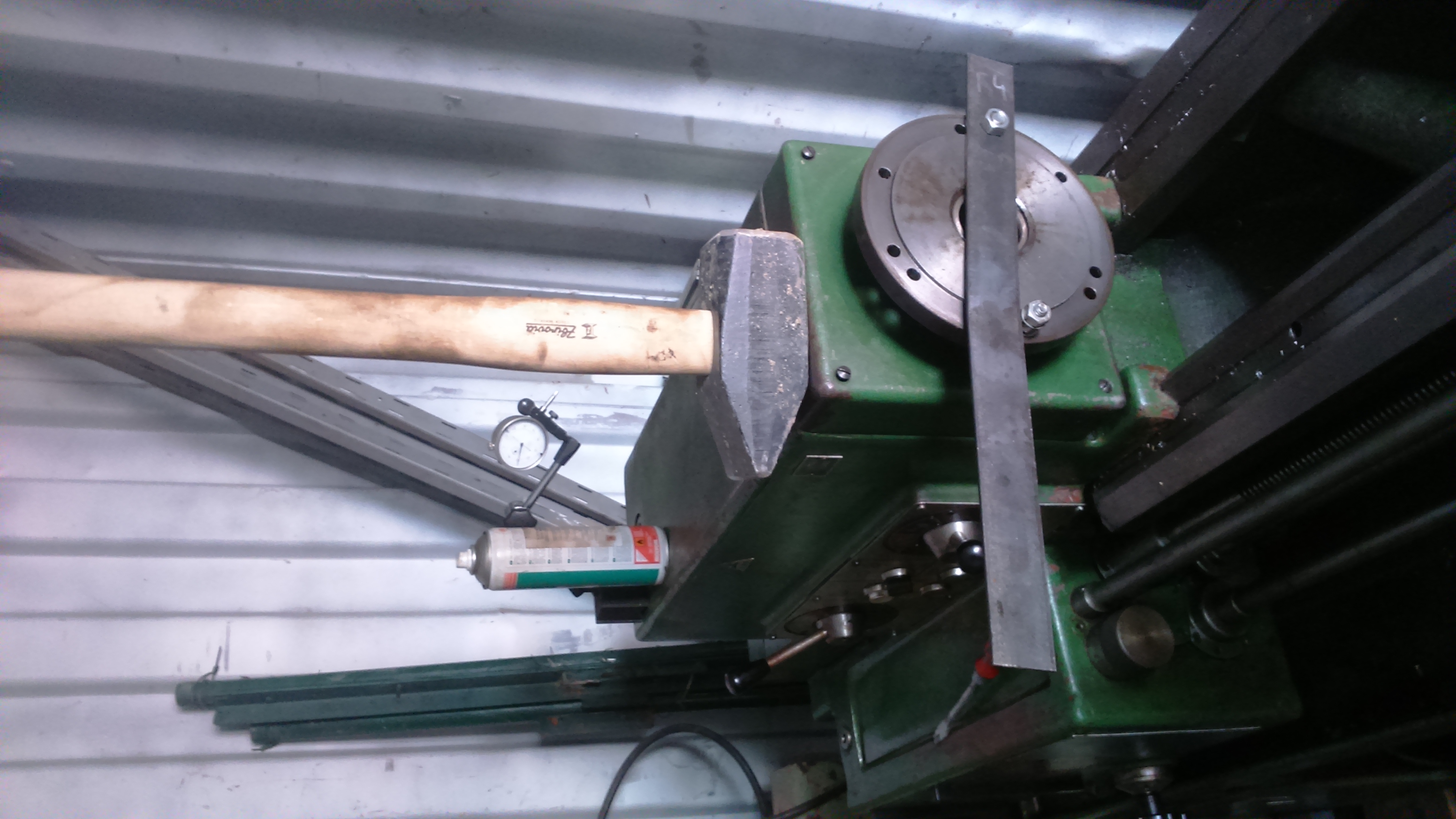

Zdravím pánové. Potřebuji povolit přírubu z vřetene soustruhu Volman P13s z roku 1936, ale nedaří se mi. Příruba je nejspíše jen našroubovaná a není nijak aretovaná. Soustruh měl jen pravý chod, tak předpokládám levý závit. Udělal jsem si přípravek na rázový utahovák, zkoušel cukat vlevo i vpravo, ale ani ťuk. Závit jsem víc jak týden penetroval uvolňovačem šroubů, před povolením jsem přírubu s rozumem zahřál propanbutanem. Nehlo se to nikam.
Má někdo nějakou radu nebo nápad? Díky všem!

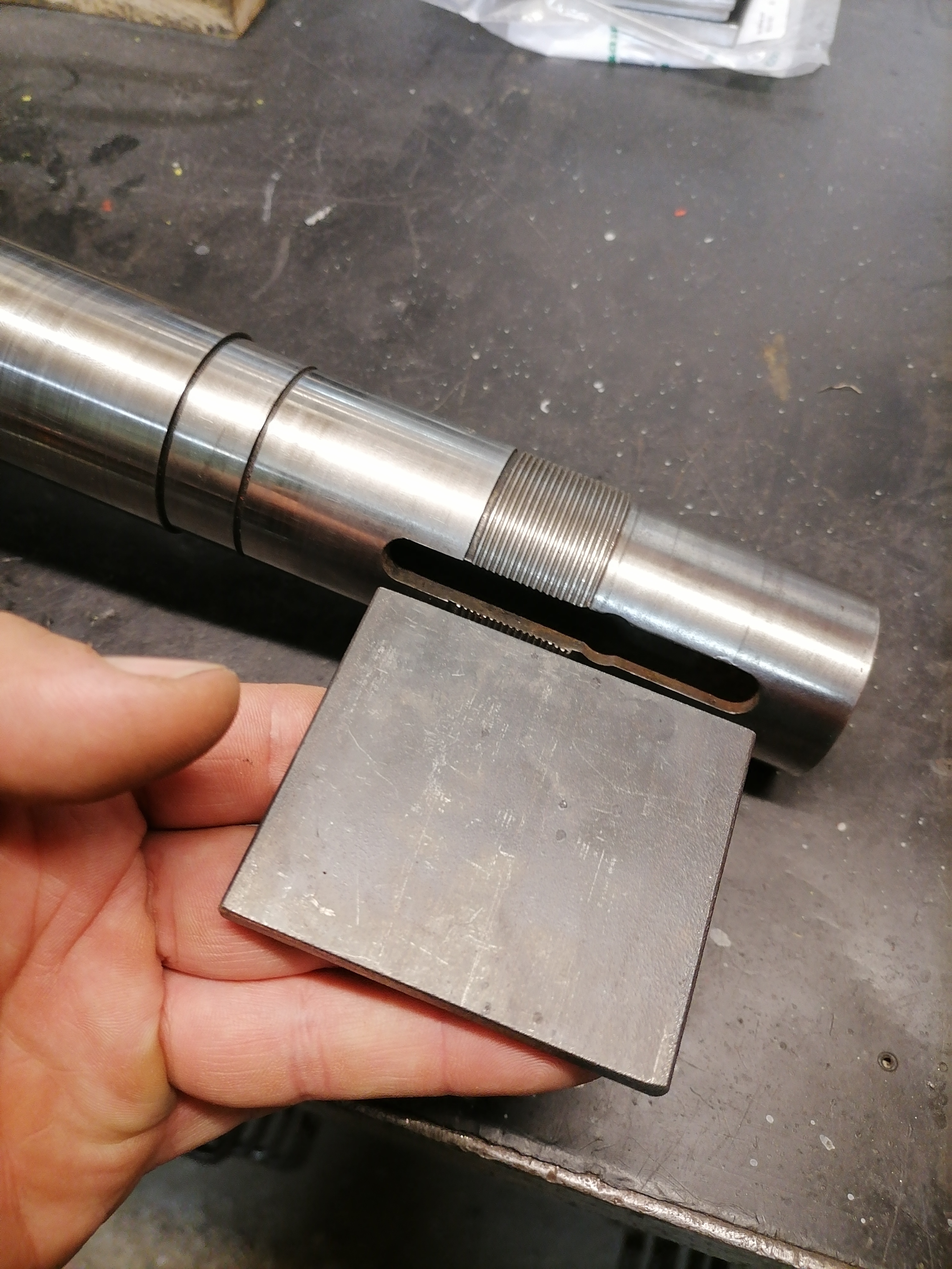

No podle fotek bych si tipnul že je to z jednoho kusu
Je na druhé straně pod tím plechem vidět konec závitu?

Ano, z druhé strany je vidět šroubový spoj. Odpoledne vyfotím...
testone píše: 14. 12. 2022, 8:50 No podle fotek bych si tipnul že je to z jednoho kusu

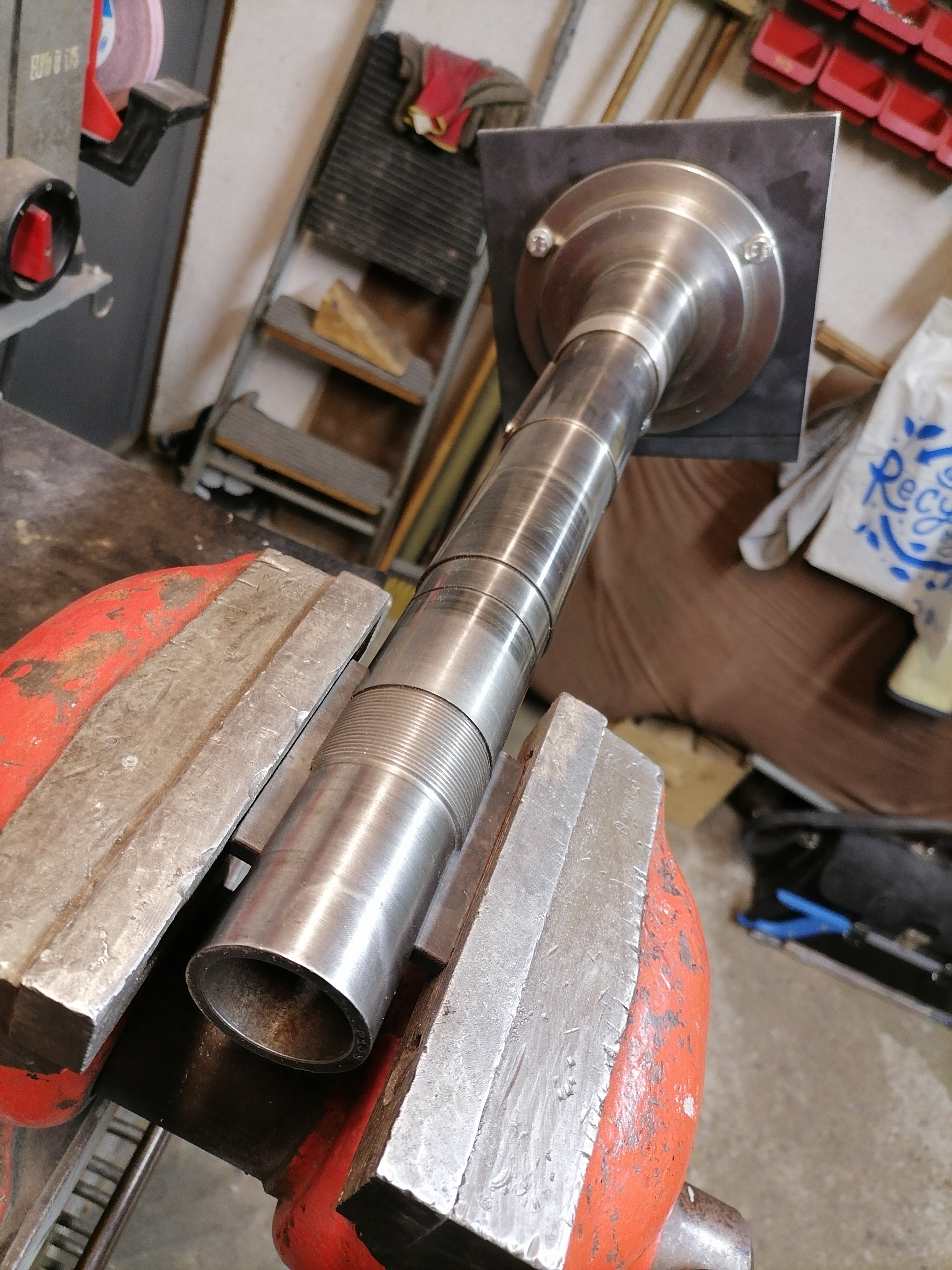

qwer píše: 14. 12. 2022, 9:35
Wema píše: 14. 12. 2022, 8:41 ... Soustruh měl jen pravý chod, tak předpokládám levý závit.
Predpokladáš špatne- ak mal pravý chod, mal by tam byť pravý závit, aspoň tak dedukujem z počutia od ľudí čo už nejaký ten závit videli :lol: :lol: :lol: Tak skús do druhej strany :wink:
určitě tam je pravý :) tak jak to máš v tom svěráku tak pákou od vrchu k sobě proti směru ručiček, spíš bych využil ten klínek co je blíž k přírubě, je menší pravděpodobnost, že to z toho svěráku vyletí a namlátí ti to hubu :D

Wema píše: 14. 12. 2022, 8:41 Zdravím pánové. Potřebuji povolit přírubu z vřetene soustruhu Volman P13s z roku 1936, ale nedaří se mi. Příruba je nejspíše jen našroubovaná a není nijak aretovaná. Soustruh měl jen pravý chod, tak předpokládám levý závit. Udělal jsem si přípravek na rázový utahovák, zkoušel cukat vlevo i vpravo, ale ani ťuk. Závit jsem víc jak týden penetroval uvolňovačem šroubů, před povolením jsem přírubu s rozumem zahřál propanbutanem. Nehlo se to nikam.
Má někdo nějakou radu nebo nápad? Díky všem! IMG_20221213_173453.jpgIMG_20221213_173501.jpgIMG_20221213_173535.jpgIMG_20221213_173607.jpgIMG_20221213_173639.jpg
To je nějaký divný.
Na pravý mašině je pravý závit (aby se to dotahovalo), takže se to povoluje doleva.
Naopak u levotočivých mašin je obvykle (ne vždy) levý závit (na matici kleštiny - tj. i pro přírubu, aby se to doleva dotahovalo. Povoluje se to pak doprava.
Jinak pokud je vidět závit, tak se stačí podívat kam se s tím musí točit, aby se to povolovalo.
Btw tomu, co máš na stole, bych rázový utahovák neříkal - ale pokud jsi to s tím naopak dotáhl (domlátil :roll: ) tak upřímnou soustrast.

Asi tak - navíc povolovat dorvanou přírubu na vřetenu co je venku z vřeteníku, mi připadá jako víc než neobvyklý :shock: "nápad".
Normální je sundat přírubu dokud je to v mašině, pak to teprve rozebírat.

jak říkal Sancho
ten aku utahovák s tím nehne
vem to celý a skoč s tím někam do auto nebo pneuservisu kde mají pořádnou vzduchovou utahovačku
to je přece jen jiná liga taž ta aku

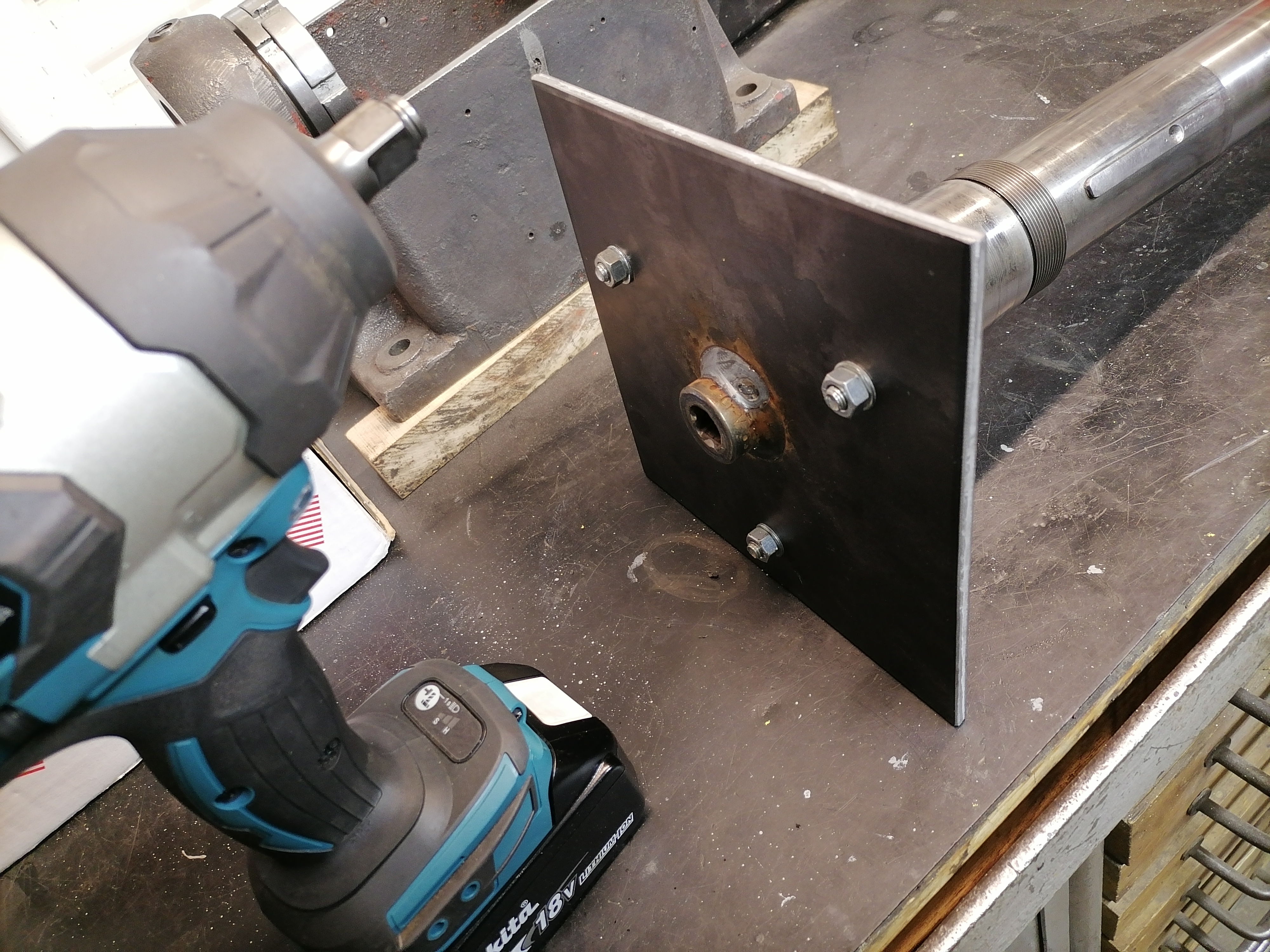

Presne tak, skus rázovým uťahovákom. To urobí svoje. Vzduch na 1 Mpa a väčšinou to povolí. Poprípade rovnomerne prihriať tú prírubu. Troška. a vyrobiť lepšiu úchytku.

Proč je tam přišroubovaný ten čtverec? To bych také vyhodil, může to přírubu (a závit v ní) deformovat..
EDIT: Aha, kvůli utahováku. Zkusil bych místo toho nějakou páku a paličku (zpět ve vřeteni a s rozumem). Nebo to alespoň nemít úplně utažené. No, jsou tu větší kapacity :D

ještě něco k té utahovačce
1) hřídel držte v ruce, využijte momentu setrvačnosti té hřídele, nedávejte to do svěráku
2) bacha na roztočení uvolněné příruby dohromady s tím čtvercovým plechem
až to poletí roztočený vzduchem tak to nebude nic příjemnýho
jen ťuk-ťuk-ťuk......
