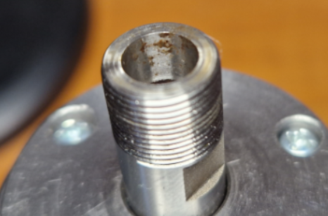

Pohled na vřeteno dojem moc nespravil. Ve vřetenu byla kleština 1/8" - tedy kleština, spíše atrapa kleštiny. Vyhodil jsem ji. Nechápu proč tam dávají takový drek, když kleština 0,008 stojí okolo 100CZK.

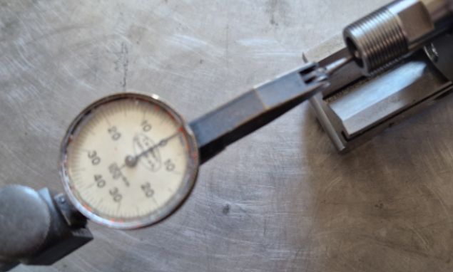

Další překvápko byla orezlá dutina pro kleštinu. Vyčistil jsem to scotch-britem a namastil. Čeho jsem si nevšiml byl masivní grot mezi čelní plochou vřetene a kuželovou dutinou. Donesl jsem kleštinu s přesností 0,008 a zkusil upnout nástroj. Házel už od oka a matice taky.
Přitom vlastní dutina běžela pod 0,01
Vyhodil jsem i matici // bylo to provedení "nic levnějšího už nemáme" // a dal tam kvalitní. Přitom jsem si všiml rýhy na kleštině, odhalil a odstranil ten grot. Zároveň jsem srazil hranu na závitu. Házivost potom klesla někde pod 0,01.
Provedl jsem záběh od 5000 ot do těch 60000. Motor je skvěle vyvážený, běží potichu, nehřeje.
