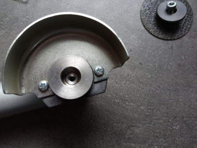

ahoj
nemá někdo tuhle brusku nebo vrtačku?, potřebuju to na takové malinké vybrušování, mám i deckela s úhlovým nástavcem, ale to není ono, každopádně mě zarazilo, že to nemá regulaci, což bych chtěl, tak jsem se koukl na úhlovou vrtačku LWB a ta ji má, zdá se mi podle rozkladu, že jsou to stejný kousky až na ten vrchní úhlový převod, ale to se mi zdá jen ručně domalované, otáčky by měly být stejné
říkal jsem si, že bych radši koupil vrtačku a tu přírubu na kotouče si dodělal, nebo se to dá i objednat od němce :D https://www.fluidonline.de/proxxonmicro ... leifer-lhw
tak se chci zeptat, jestli to ukončení té hlavy je stejné jak na vrtačce :wink:

Ale aspoň teda bych potřeboval jestli je ten závit pro ten imbus kterým dotahujes ty kotouče v té spodní prirube a nebo přímo v té hřídelce?

Posílám ti fotku na SZ. Abych to dával sem. je to dost veliký, a když to zkomprimuju, tak to zase nemusí být dobře vidět. Za sebe bych řekl, že ten imbus má závit až v hřídelce.

každopádně dík za fotku, myslím, že ta hřídelka na brusce bohužel je s vnitřním závitem, zatím co vrtačka má klasicky dutinku na kleštinky, protože ta spodní přírubička má jen závit přímo na hřídelku https://www.fluidonline.de/proxxonmicro ... 6687_25002 a u náhradní hřídelky je číslo 28547-39 krátká, tak to je blbý, koupím teda asi spíš tu brusku a oželím regulaci, ale je to škoda, moc to nechápu, že tam není regulace :)

Já osobně bych si vybral mechanicky vhodnější polotovar z těch dvou a tu výstupní hřídel stejně udělal novou - protože až budeš chtít v tom dělat něco trochu přesnýho, tak stejně to předěláš.
Mj, do toho proxxoňáckýho "konce" vleze dozadu za díru pro kleštinu ještě i M4, takže když to překopáš, tak se k tomu (obecně všechno, co má ten jejich konec) dají udělat normální výměnný trny na placatej klíček (jako na nástrojovku) a pak můžeš měnit kotouče včetně trnů, aniž bys to vždy musel orovnávat jako kxxxt (protože jim to všechno šmajdá). Bonusem pak je i že to má oproti kleštině nesrovnatelnou tuhost. Kleštiny ale (když si uděláš svoje přesný) tam dál můžeš používat - prostě jde tam pak vše - kleština, trn, sklíčidlo (to je taky takový dětský, odpovídající ceně).
Pro ilustraci trny a původní kleština a matice. Trny mají vzadu M4, já jí mám broušenou (aby to běželo), protože to používám (ty trny) i na malým dělaným vřetenu na malinký díry a i v držácích na naháněný nástroje. Když to ale uděláš slušně (závit kudlou), tak to asi taky půjde použít. Průměr a kužel a zbytek samozřejmě musíš obrousit - aby to nebyl shit. Samozřejmě je to tvrdý - aby to mělo trochu slušnou životnost. Délku si uděláš jakou chceš - na fotce jsou dvě délky.

Sancho Panza píše: 10. 12. 2023, 1:40 (nevím na co to přesně chceš), ale s výběrem bych byl spíš opatrný - si to dobře vyzkoušel, protože podle vobrázků to fakt není stejný - jiný je převodový poměr, průměr ventilova látoru, typ ozubení na tom převodu (klasika kuželový kola, versus talířový) no a pokud je to jiný, tak rozhodně k tomu mají nějaký důvod - Prox nejsou blbci, takže si určitě nepřidělávají práci pro nic zanic.
Mj, do toho proxxoňáckýho konce vleze M4, takže když to překopáš, tak se k tomu (obecně všechno, co má ten jejich konec) dají udělat normální výměnný trny na placatej klíček (jako na nástrojovku) a pak můžeš měnit kotouče včetně trnů, aniž bys to vždy musel orovnávat jako kxxxt (protože jim to všechno šmajdá). Bonusem pak je i že to má oproti kleštině nesrovnatelnou tuhost. Kleštiny ale (když si uděláš svoje přesný) tam dál můžeš používat - prostě jde tam pak vše - kleština, trn, sklíčidlo (to je taky takový dětský, odpovídající ceně).

ještě k tý regulaci otáček - podle mě tam bude muset bejt, protože ty malý kotouče (jak klasika, tak laminátky i gumovky) obecně jsou celkem šílený - nový šmajdají :roll: jako prase - klidně i milimetr :shock: a na plný otáčky se v začátku dost těžko orovnávají. Docela dobře to jde, stáhnout dolu točky (rozumně - aby se to dostalo mimo pásmo rezonancí a kmitání) a pak to orvat nahrubo monokrystalem. Přidat točky a už nekmitající dojet to napřesno (klidně i tvar) normálně prachovým špuntem (jako se používaly na Lindnerech a Reishauerech). Orovnat to musíš, jinak to je úplně napikaču.
Podložky to chce taky tvrdý (třeba z stabilky (normálně vytočit, prohnat na drátu hořákem a nakonec přebrousit na magnetce), šroubek v ose imbus 12.9 M2 - protože když tam pak nějakou jinou čínskou měkotu utrhneš, tak to můžeš celý vyhodit a to opravdu naxxre. Většina kotoučů (těch malých) má díru 1.8 (cca), takže na tu dvojku to musíš vydrtit tyčkou - ale furt je to lepší, než když originál s dírou 1.8 :roll: je na volno na blátivým šroubku 1,6, co má navíc stejně 1.52 přes vrcholy.

Sancho Panza píše: 10. 12. 2023, 1:40 .... Mj, do toho proxxoňáckýho "konce" vleze dozadu za díru pro kleštinu ještě i M4....
Rozumím tomu správně, že do toho volného místa v hřídelí sis vyrezal závit M4?
Protože jsem podíval do své přímé brusky Proxxon (mám jiný typ, krátký krk) a tam je vzadu cca 10 mm dlouhá díra o průměru cca 3.3 mm (tj. vešel se vrták 3.3), coz průměr jako dělaný pro závit M4...
Takže sis dorezal dovnitř hřídele závit M4? Nebo jsem špatně pochopil?
