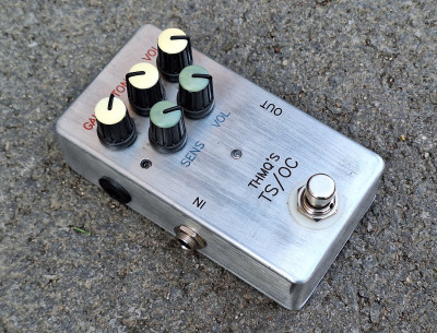

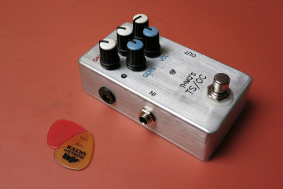

Lukas_2 píše: 8. 4. 2024, 2:05 Ať už jde o texty vystouplé..
Co přesně myslíš? Že je odgravírované pozadí textu? A barva má být na tom pozadí nebo na textu?
Btw. mě tam i po skoro devíti letech stále pěkně drží laky na nechty, čínské čudlíky vybledly víc :)
2015
2015
2024
2024

Thomeeque píše: 11. 4. 2024, 9:39
Ano. měl jsem na mysli když je pozadí odgravírované, text vystouplý a barva na textu.

Hmm, to se zas tolik nevidí a požadavky na tu barvu (hlavně otěruvzdornost) jsou pak o dost jinde, řekl bych.. i samotný postup barvení.
