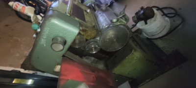

Ahoj Mám možnost koupit soustruh C 45 Soustruh jsem odzkoušel Sice jsem chvilku hledal jak se pouští posuv ale nenašel jsem jestli se dá přepnout posuv obraceně když budu potřebovat udělat leví závit Mate někdo s tímto soustruhem zkušenost. Děkuji

Kdysi jsem tento soustruh měl a co si vzpomínám, tak obrácený chod se přepínal přesunutím páky pod vřetenem doprava a doleva. Tuším je to na hřídeli u šroubu posuvů. Nevím jestli jsem to napsal srozumitelně, kdybys dál fotku označil bych tu páku.

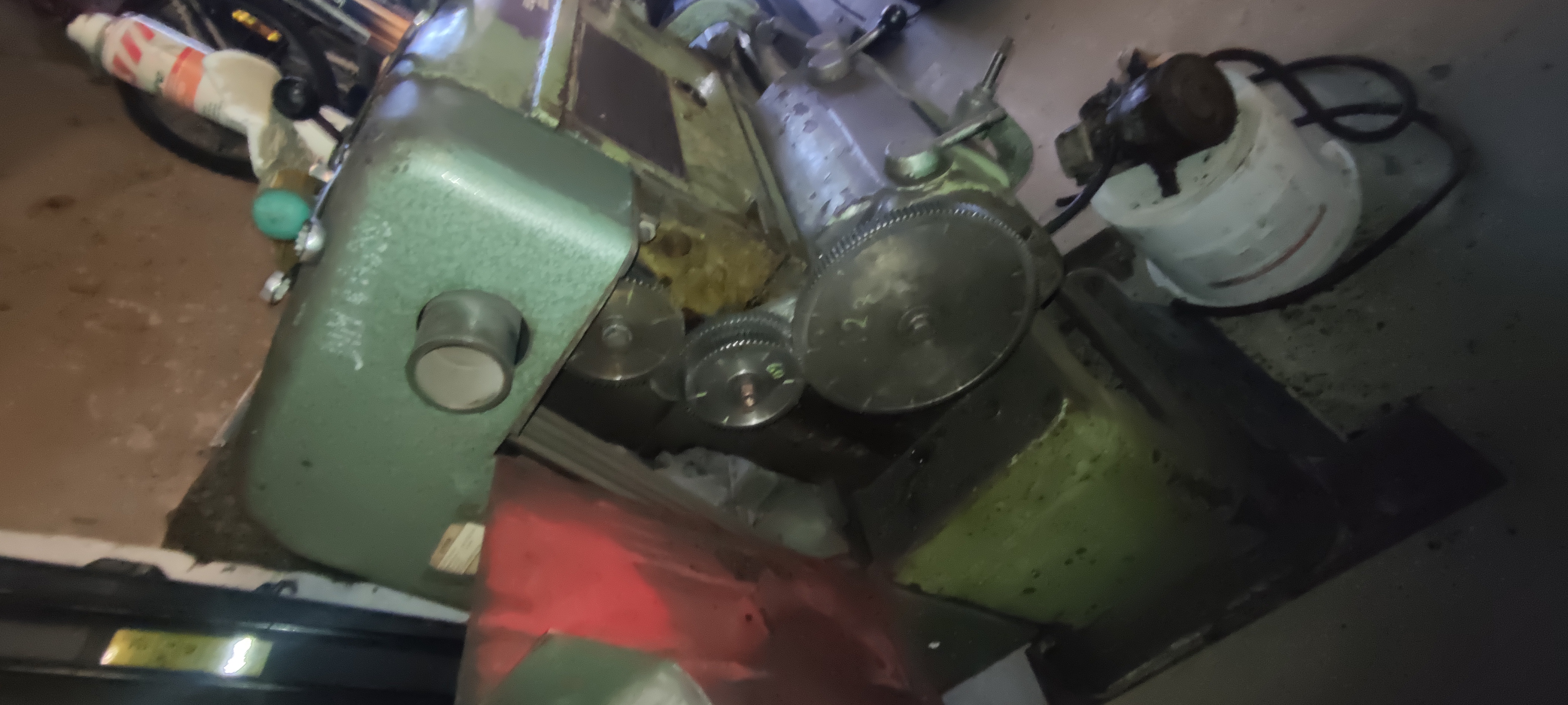

Děkuji. Soustruh mám doma a posuv jde i do leva tou pákou jak jste psal . Ještě budu muset sehnat výměnná ozubená kola

Dej sem foto, možná mi tu něco ještě zůstalo.

Potřeboval bych ozubená kola o počtu zubů 40,45,50,55,70
Ozubená kola 127,80,72,63,60 mám

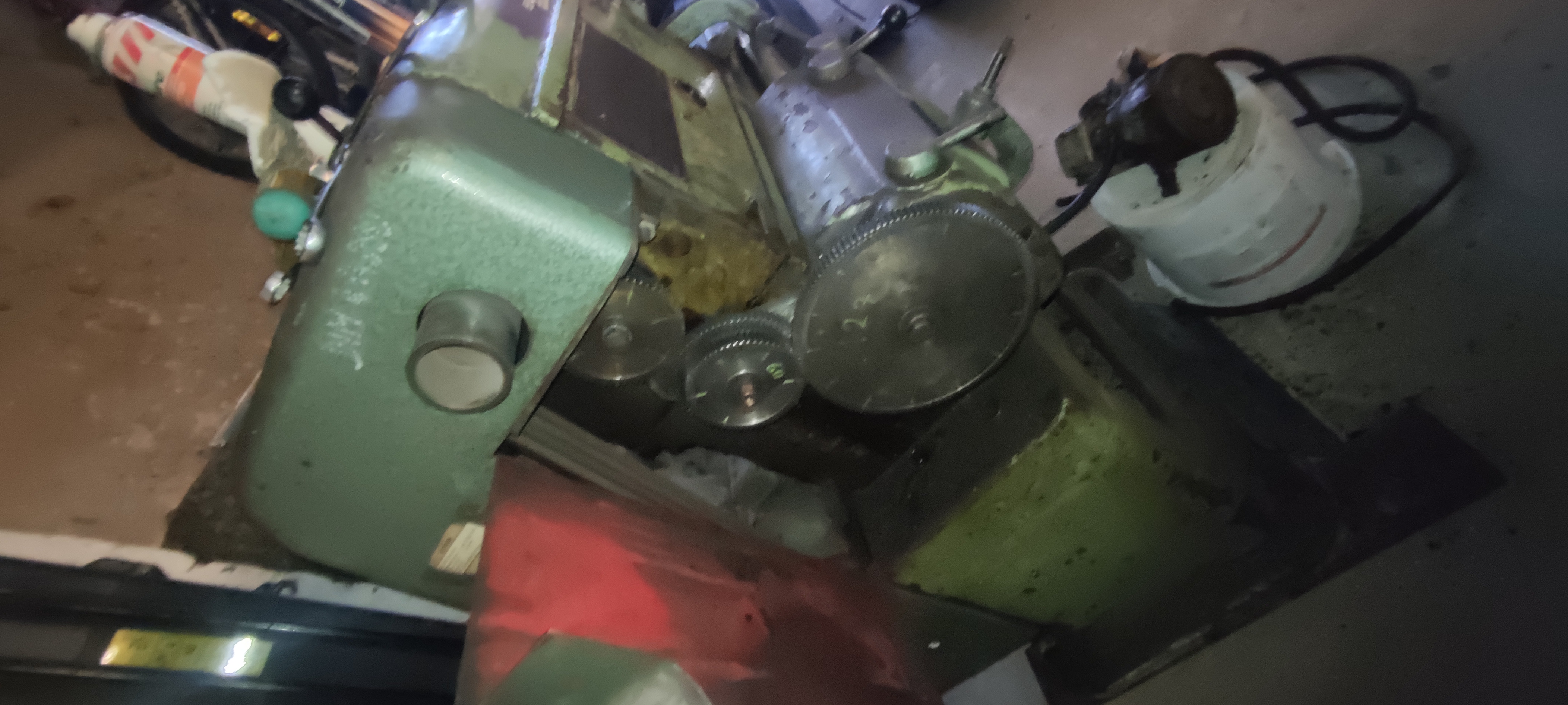

Potřeboval bych ozubená kola s počtem zubů 40,45,50,55,70,80
Kola 127,80,72,63,60
