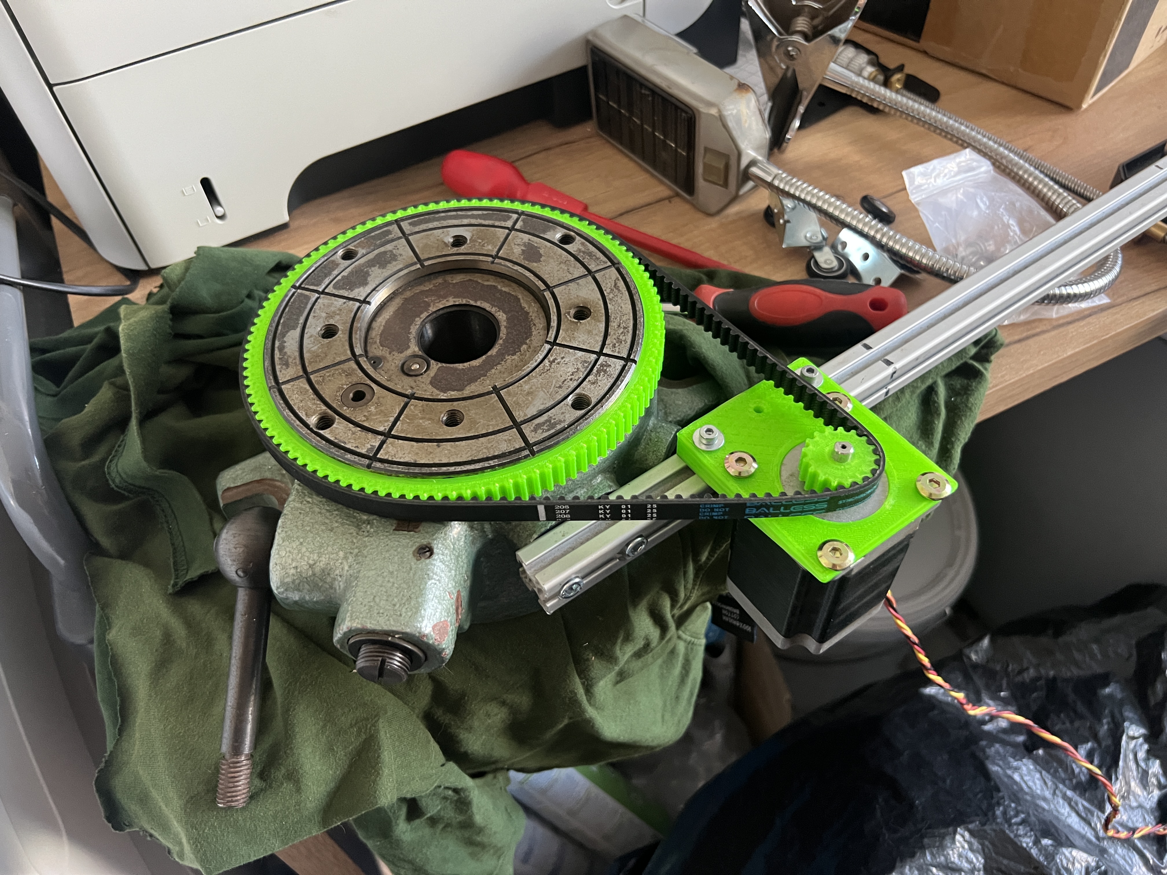

Mam trocha pokroku. Zial som zabudol porobit screenshoty. Motor som vymenil za taky isty a rovnako zle. Ale par veci sa predsalen podarilo. Skusil som perfektne doladit PI slucku rychlostneho regulatora a potom polohoveho na zaklade rad vyssie.
A. Nasiel som prehodenu fazu U a W a zaroven zle nastaveny zmysel otacania v menici. Po uprave zmizol problem s tym nerovnomernym momentom v oboch stranach.
B. Naladit bez zataze to ide pekne a po pripojeni delicky to blbne, a to tak, ze po dojdeni na polohu sa to rozkmita. Takze ano, asi problem bude s momentom zotrvacnosti sustavy. Zial pri tejto aplikacii nemozem dat male rampy na spomalenie, skusim este polaborovat s velkostami ramp ked bude cas.
C. Tie zakmity idu odstranit tlmenim vretena, skusil som namotavat 2kg zavazie na vreteno delicky cez snuru narychlo. Potom sa to dalo naladit celkom rozumne.
Takze vidim to na 3 moznosti - budto vacsi motor alebo prevodovka alebo nejaka trecia brzda, kedze pojde o pomaly pohyb.

Máš možnost podřadit? Na Haberkornu koupíš HTD řemenice za pár korun. Máš rezervu v otáčkách serva?

Ano, este by asi slo tam dat prevod 4:1. Skusim pohladat taku megaremenicu na HTD5, idealne asi z duralu. Mozno to stoji za pokus.

Na test bude fungovat aj vytlacena

Pokud bych to tisknul, tak bych to udělal v modulu 8 a prohlásil to za "trvalé provizorium".

Jo, inak asi bude najlacnejsie vyskusat vytlacit velku remenicu. Mam tam htd5.
Napisem dotaz do spravneho vlakna. Kazdopadne takato zostava je hodne hakliva na napnutie remena, akonahle je to trocha volne tak motor uz sa chveje.

Ono přes diskuzní forum se blbě určuje, zda máš řemen dostatečně napnutý. Na druhou stranu, pokud se roztřepává, tak je to dúsledek toho, že je tam něco špatně. Ono spíš než napnutí řemenu, tak bych tipoval, že se projeví síla v radiálním zatížení uložení hřídelů.
