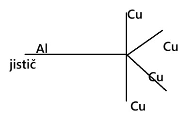

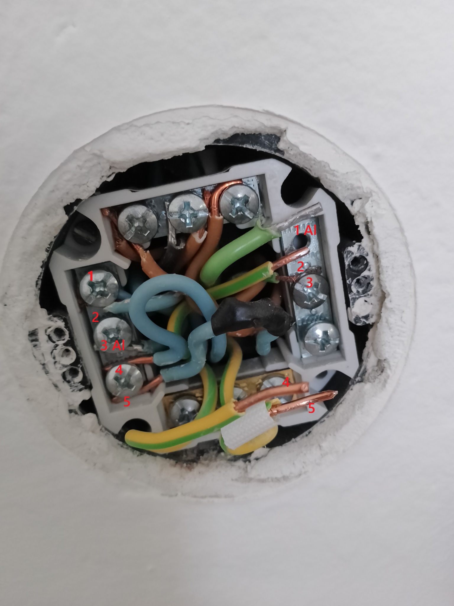

Pánové, asi mne s tímto dotazem pošlete rychle někam, ale zkusím to. Vím, že je tu spousta velmi chytrých a vědoucích. Nastíním problém. Byt. Starý. Elektro původně v hliníku, poté doděláno pár zásuvek v mědi. Celý byt připojen na jednu fázi. A já se tuhle opřu u troubu a kopanec. Takže jsem vzal klasickou doutnavkovou zkoušečku a zjistil jsem, že na zemi něco je. Stejně tak na dalších zásuvkách. otevřel jsem tudíž krabici, ze které jde dál drát do čtyř zásuvek (na foto a v nákresu, přívod od jističe je v hliníku) a zde poodpojoval země (takže vedly jen z koncových zásuvek nikam dál- vidno na fotce, odehnuté z můstku) a tyto zkoušel proti můstku všech nuláků. Již multimetrem. V zásuvkách žádné spotřebiče. Naměřil jsem mezi nulák můstkem a 1Alzem 55 V, 2,3,4zem 28-30 V, 5zem 70 V. Pak jsem odpojil nuláky z můstku a měřil tu 5zem oproti přívodu nuláku, tedy v hliníku a bylo tam 120 V.
Na stejný jistič je ještě okruh zásuvek v druhé místnosti a tam taky na zemi napětí.
Další okruh zásuvek, již na jiném jističi, je bez napětí na zemi, tedy v pořádku.
Můj dotaz zní, střelí někdo od bohu, čím to může být? chybu hledat v tom nuláku? pod jističem? nějaká indukce někde? asi to chce vlézt pod jistič (chystám se) , tam je ale místa jak v italském automobilu, předchozí majitel vše obestavěl skříněmi na míru.

Měřit izolační odpor je kravina. Celý tohle snažení je na prd. Nuláky se musí zkontrolovat že jsou připojeny a měří se IMPEDANCE zerotestestem, nebo podobným přístrojem.
Soustava je TNC, nebo TNC-S (zásuvky 2 nebo 3 vodičově)? Vidím tam i modrý včetně hliníkovýho vodiče.
Tohle je jasné upálená nula, pokud je okruh druhýho jističe v pořádku, nehledej na přívodu na chodbě u elektroměru, ale právě v rozvaděči (jističe můžou být na chodbě, ale vývodní svorkovnice jsou nezaplombované buď bedle elektroměru, nebo pod stropem), nebo v bytě. Je nutný projít všechny spoje s krabičky a nejen zkusit dotáhnout šroubky, ale taky kontrolovat, zda není hliník ulomený v izolaci někde uvnitř krabičky!

Tohle je častá, nepříjemná i nebezpečná závada. V krabičce jsou vidět Alu i Cu vodiče. Dobastlit část v mědi je cestou do pekel. Typuju, že to bude mutace TNC vs TNC-S dohromady. Částečně chápu proč nevoláš revizáka, ten pokud je zodpovědný by měl byt prohlasit za nebezpečný a sundat hodiny. S největší pravděpodobností máš někde upadnutý/upálený modrý vodič a smyčka si hledá cestu přes zem.

Je jasné, že nechceš dělat rekonstrukci elektriky v celém bytě. Nejjednodušší "dočasné" řešení (pravověrným elektrikářům se omlouvám) je: v té vadné větvi najdi poslední zásuvku která je OK a od ní propoj drátem první probíjecí zázuvku a mělo by to být OK. Drát příslušné barvy a průřezu zakamufluj za nábytek a je to dočasně hotovo. Délka dočasnosti je různá. U bratra v paneláku je to už minulé století. Jinak docela nepříjemný problém je, že tyhle bastly si musíš udělat sám, neb elektrikářská firma ti okamžitě nabídne kompletní rekonstrukci. :-(

Ty asi nemáš v rozvaděči proudový chránič, co? On by ti hned řekl, co s tím je.
Pravděpodobně jsi měl rozvody dvouvodičovým způsobem. Tak proč sis tam tahal třetí vodič?
Spíš než fotku by to chtělo nákres, ale nejspíš je pomíchané dvouvodičové s třívodičovým (dodělávaným) zapojením. Ne že by to nešlo, ale netahal bych to do původních cest, z toho koukaj problémy. Musí se to důsledně oddělit a spojit jen v rozvaděči.
Variantu, že se ti někde prodřela fáze do země, neuvažuju.
