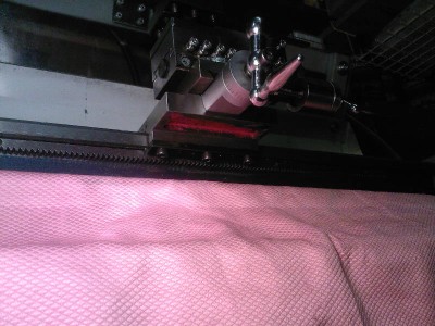

Nemáte někdo nějakej fígl, nebo nějakou tu dodělávku na seštelování saní u ASISTA? Když dotahnu podle pořeb, tak s tím nehnu a když dotahnu míň, tak se nepatrně hne pokud zaberu za tyčku chycenou v hlavě. Už mě tak napadá narvat tam přítlačný ložista, nebo něco místo štel.šroubů. Celý odpoledne se s tím se..u.

Tak jsem si pohrál a je to
. Jen mě zaráží, že jsem musel krapet saně zaškrábout, byly jakoby prohnutý (kraje zvednutý). Není to zase tak dlouho co jsem to celý zašrabával a bylo to OK.
Jen mě napadlo, zda by nebylo lepší udělat do budoucna ty dvě lišty co jsou od spodu z bronzu. Nebude to měkký.

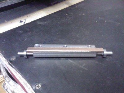

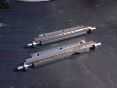

Tak to taky zkouším udělat, jen už od nákresu co jsem dělal jsem už něco pozměnil. Pak dám foto až to ojedu frézkou.

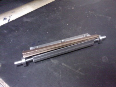

Tak mi to nedalo a zkusil jsem, no uvidím jak se to bude chovat.petr557 píše:http://madmodder.net/index.php?topic=627.0 Zde to taky předělával
Tak mám hotovo, super, vřele doporučuji všem Asitům. Fakt to nemá chybu. Pohybem saní se klín sám usadí a vymezí vůle, stačí jen pak dotanout klím proti pohybu. Jsem spokojen
Nový nákres pro insiraci, udělal jsem tam oasazení pro klín aby se nehnul do boku lože a nedřel.
