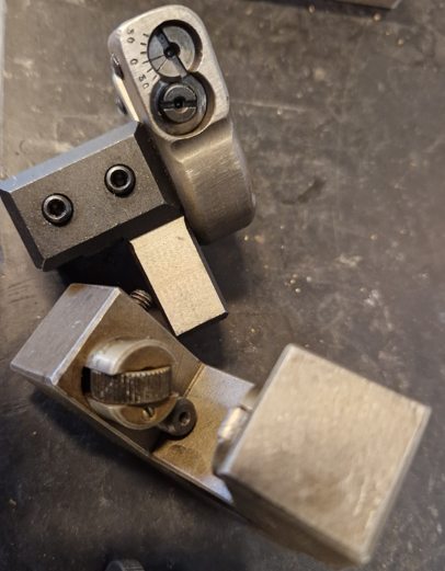

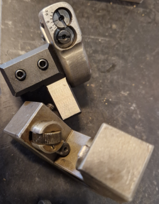

Pokud se budeš pouštět do vlasní výroby tak jenom pár poznámek.
Určitě nezkoušej nic s těmi držáky kde je jen jedno kolečko, nebo jsou blízko u sebe. Ničíš si tím mašinu.
Takový ty rádlovací kolečka Norma, co se objevují po bazarech za moc nestojí. Asi do toho nebudeš chtít vrážet moc peněz za broušená kolečka. Dají se ale občas sehnat kvalitnější, co se používaly na vačkových automatech. Je to do takovýchto držáků :
Ty držáky se dají i natočit a přímými kolečky uděláš i křížové rádlování. Blbý je to, že se s nimi nedostaneš moc blízko k upínači // osazení // a to dost často vadí.
Pokud budeš "stavět" třmenový držák koleček // viz ta videa // tak myslím stačí stavitelný kde to nastavíš na o málo menší průměr a zbytek "dojedeš" příčným suportem.
Je dobré, když se můžeš dostat blízko upínače - mysli na to při konstrukci // výběru předlohy //.
Držák MUSÍ být výklopný // nahoru / dolu // aby si přesně "sedl" na obrobek. Jinak to budeš zase rvát do mašiny.
Díky, přesně k tomu jsem došel, že tlak pro zanoření musí být symetrický, čemuž odpovídá ten třmenový a výklopný držák. Tam to lze nastavit tak, že je výsledná radiální síla velmi malá. Když jsem zkoušel ten od Kovonástrojů, trpěl jsem spolu se strojem, protože jako bych cítil, jak ložiska vřetene úpí pod jednostranným zatížením.Milan199 píše: ↑7. 7. 2026, 4:13 Pokud se budeš pouštět do vlasní výroby tak jenom pár poznámek.

Co se týká koleček, možná časem zainvestuji do těch broušených, když už ušetřím na držáku. Ten si vyrobím, protože to je hezký malý projekt, na kterém se zase leccos naučím.

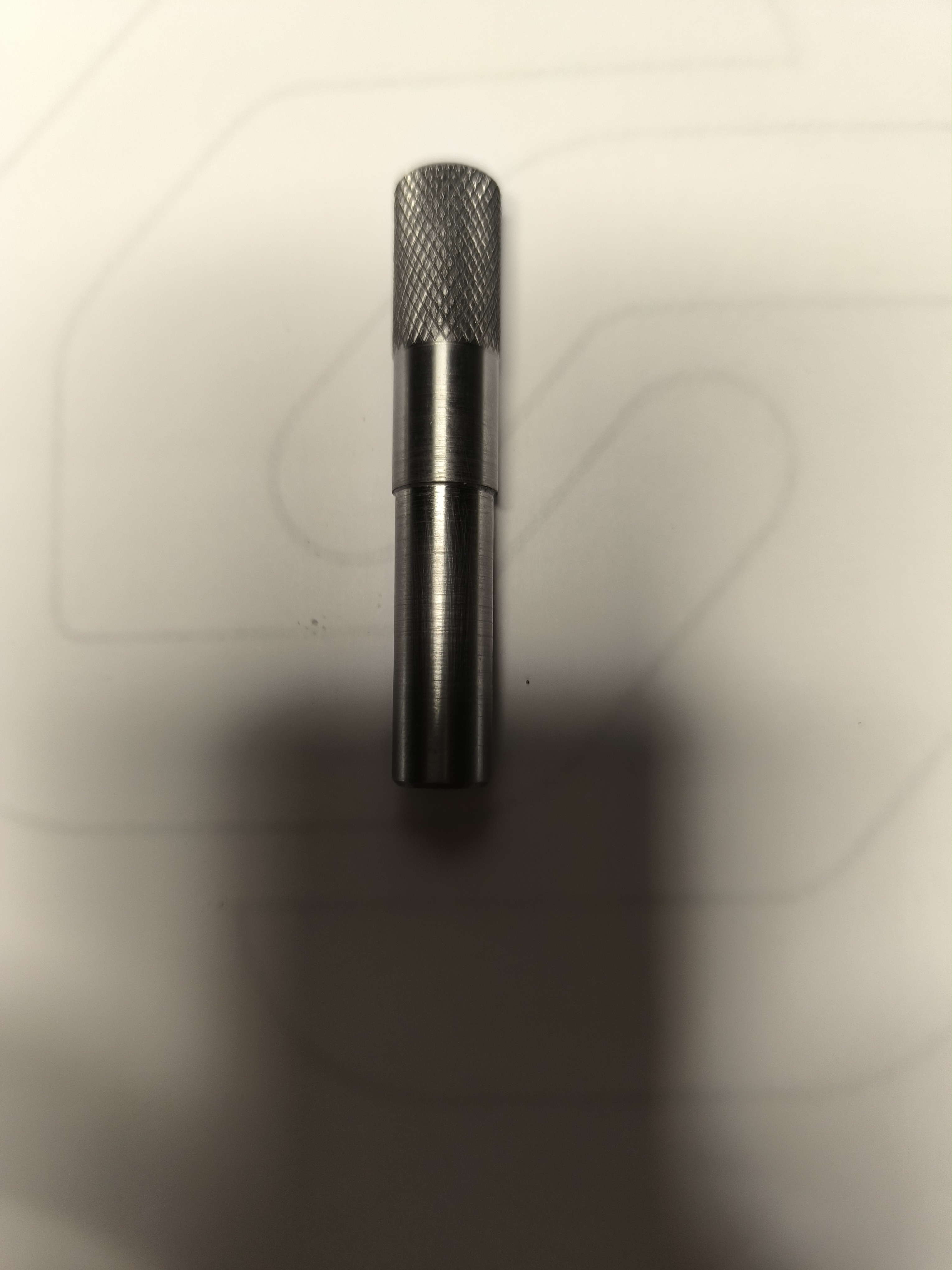

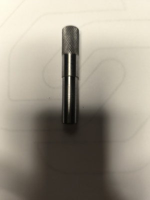

Občas tu dělám serie takových hliníkových "jader" co se pak zastříknou do plastu. Rádluji do zápichu // aby se ten plast pak neprotočil //. Je předepsán velký průměr toho rádlování +- 0,1.
Asi 10 let jsem to vyráběl bez reklamací. Pak nastoupil nový mladý kontrolor a drážky přepočítal. Na některých kusech jich je 61 na některých 62. Průměr je v toleranci.
Hoch si na tom začal "leštit ego" a reklamoval mi to. Když jsem mu oponoval, že počet drážek není předepsán, nechal změnit výkres a drážek musí být 61 a toleranci průměru upravil na +-0,02. Odmítl jsem to dělat.
