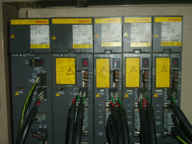

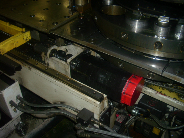

Ahojte.... Chcem sa opýtať či mi vie niekto poradiť.... V robote na jednej mašine mám na y-os použitý ac servomotor fanuc, označený ako lL25/3000 A06B-0571-8377
NEviem čo sa presne stalo ale pravdepodobne s ním chalani v manuálnom režime vyšli mimo os (nie je to však zaručené)
Odvtedy nie je možné s ním pohnúť a ani z dalšími pohonmi proste sú všetky zablokované a stroj vyhodí alarm seropohony odpojené a y servo detection err.... tak isto na servomodulátor mi vyhadzuje alarma 8....
Dá sa nejakým spôsobom zistíť či je servo poškodené alebo nejaký manuálnym spôsobom s ním pohnúť aby som ho dostal do osy?
Ďakujem
údaje zo štítku<br />model lL25/3000<br />AO65-0571-8377
údaje zo štítku
model lL25/3000
AO65-0571-8377
servomoduly
servomoduly

To je na servis,
to servo ma stopro absolutni odmerovani se zalozni baterii. Nejakym zahadnym zpusobem jste prejeli sw koncak a ted je potreba to znova resetnout. Mozna padla i ta baterie.

Možná to s tímhle nesouvisí, ale když nám kdysi maďarské NC přejelo havarijní koncáky a to se stávalo nezvykle často, museli jsme , aby šla mašina nahodit , odmontovat kryt a ručně točit kuličkovým šroubem, až jsme vyjeli do pracovního rozsahu. Bylo to na stole, takže s tím hýbat šlo.

Servo amplifier module
A06B-6079-H106

6. 9. 2010, 10:41
No chce to zjistit coje hlaska 8 na driveru , bohuzel k tomu nemuzu najit zadne informace. Take ten motor muze mit brzdu a proto s tim nemusi jit hybat. Takze bez odstraneni te hlasky s tim pohnout nepude. Tech moznosti proc tonejde je vice.

Tak bych rozpojil spojku mezi motorem a sroubem abych vyloucil zadreni lozisek sroubu ci matice a pokud by i tak s motoremneslo tocit pri vypnutem servodriveru , tak by bylo zrejme ze v haji je mechanicky motor.

Toto som našiel že 8 na drivery znamená....nesprávne nastavenie parametrov alebo nesprávne sekvencie
Tú spojku som mal rozobratú... všetko ide oka, len motor je zabrzdený....

Dá sa nejakým spôsobom overiť či je motor oka alebo poškodený??? Ja si nemyslím že ten motor bude v háji.... lebo ked odpojím len pulse encoder tak mi to nevyhodí žiadnu chybu iba hlášku že zlyhala komunikácia... a zablokované sú úplne všety pohony a to pochybujem že by odišli naraz 3 servá, to by bola velmi velká náhoda....
Za normálnych okolností som pri vypnutej mašine vedel volne s rukou pohnuť so všetkými osami...
