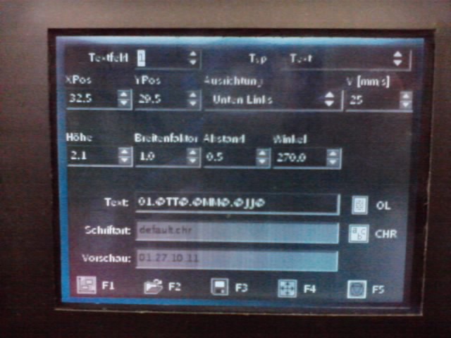

Nevím zda myslíš co já, něco takovýho máme v práci a běží to pod linuxem. Ráno se zadá pouze klávesnicí číslo svářeče a pak už to samo píše např. č.svářeče, dat. a číslo výrobku např. takto: 01.15062012.123456789
Datum si to hlídá samo a můžeš i zadat tvar i velikost čísel, nebo písmen. Pokud vydržíš v pondělí ti řeknu víc. Osobně jsem to moc nestudoval, jen jsem jednou laboroval posunutí celého čísla, nevešlo se nám to na finální výrobek a zákazník to doslova vyžaduje o přehlednosti a hlavně čitelnosti.
Vzpomínám si, že je to obyčejná tabulka do které zapisuješ co chceš.
