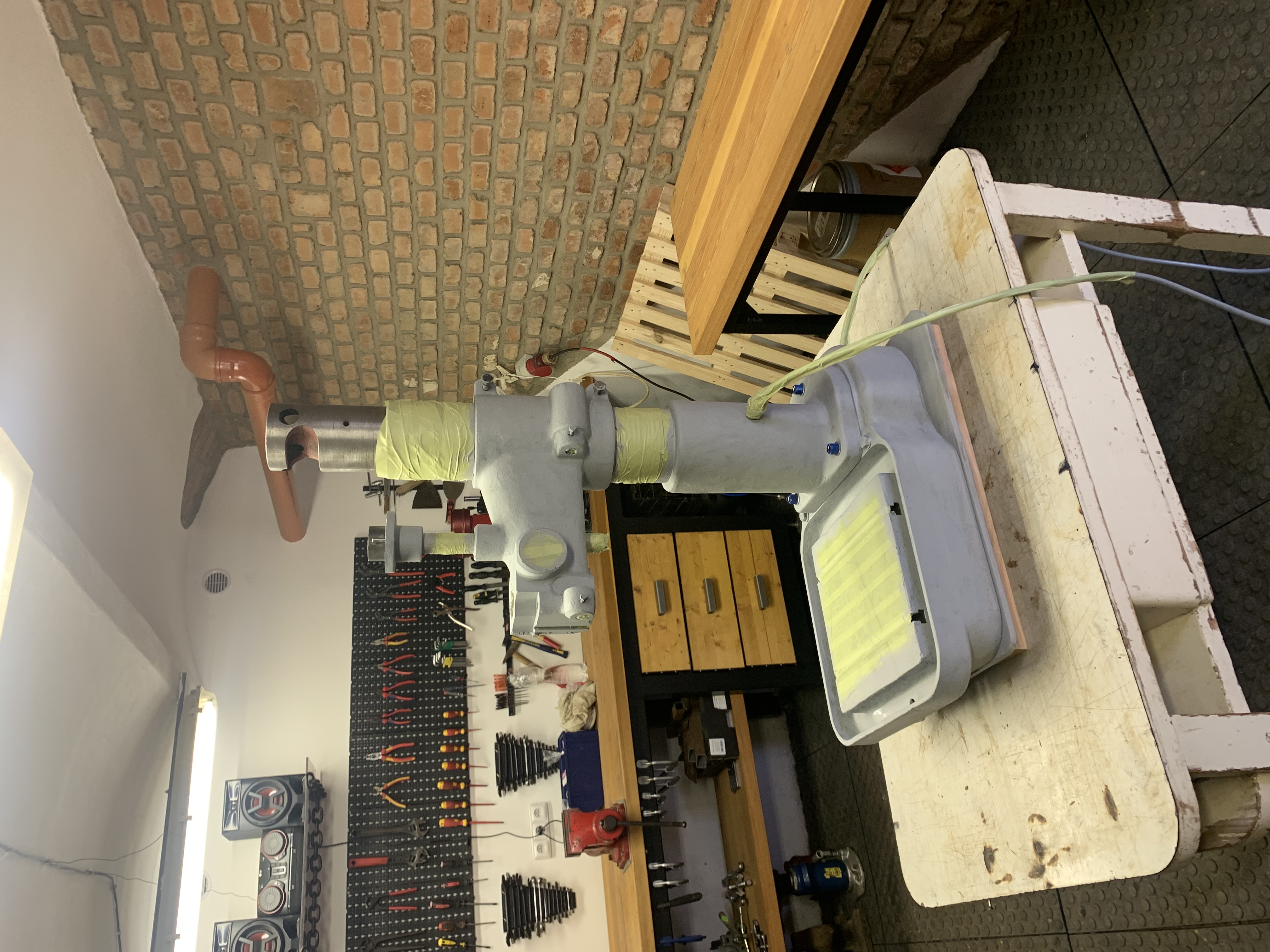

Tak dneska nový problém. Začal jsem rozebírat elektromotor, abych dal nové ložiska a jeden domeček na sr*cku 🤨. Náhradní díly na tento motor jsou asi pasé že ? 😀 vyfot mi cely motor a tak upresni jaky je to dil -asi spodek ..mam tu naky AEG motory ale asi vetsi 3kw ..posli mi prumer(rozmery).. a ne...

pokud to rozebereš, nalakuješ a pak postupně budeš skládat tak ok Bude komplet rozborka👍 momentálně jsem už ve fázi kitování. Nyní řeším další dilema ohledně frekvenčního měniče. Doposud jsem si myslel, že si vystačím s jednoduchým zapojením bez rozvaděče (zapnout/vypnout). Ale čím víc na tom tráví...

Jinak dnes jsem komplet rozebral a začal čistit. Dělám to drátěným kotoučem a jde to docela dobře. O víkendu bych chtěl začít s přípravou pod lak. Potřeboval bych potvrdit jestli je můj postup správný. Jednotlivé díly bych chtěl ještě omýt vapkou a odmastit acetonem. Následně vykitovat nedostatky (j...

Pěkný den, jestli ti ta drážka moc vadí, tak ji vyčisti, odmasti, namotej do ní provázek nasycený epoxydem a po vytvrzení přetoč a začisti. Vařit určitě ne. Teď mě napadlo, není náhodou dole ve sloupu čerpadlo na chlazení a nebylo, náhodou nahoře hnané koženým řemínkem od téhle řemenice? Je to jeno...
