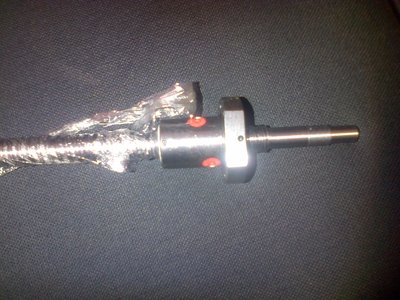

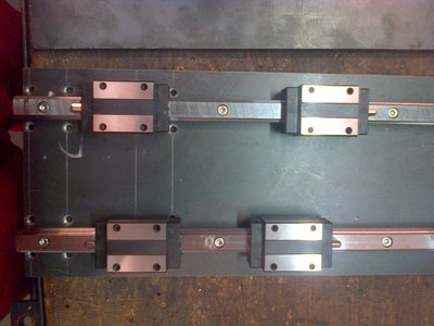

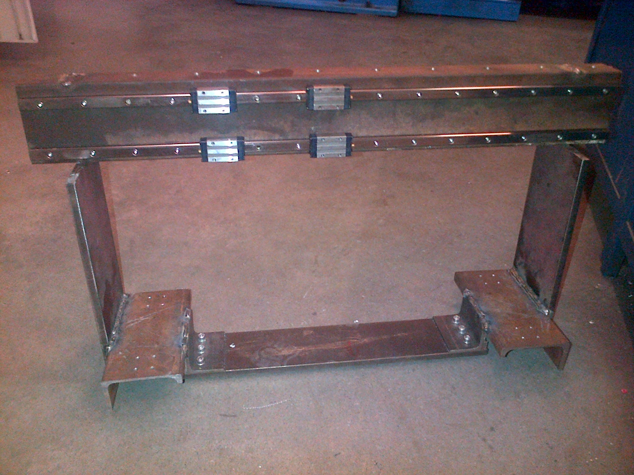

Tak som trochu pokrocil :) IMG-20131030-00736.jpg IMG-20131030-00737.jpg IMG-20131030-00738.jpg IMG-20131030-00741.jpg IMG-20131030-00742.jpg IMG-20131030-00743.jpg IMG-20131030-00745.jpg IMG-20131031-00747.jpg IMG-20131101-00749.jpg IMG-20131101-00750.jpg IMG-20131102-00756.jpg IMG-20131102-00759.j...

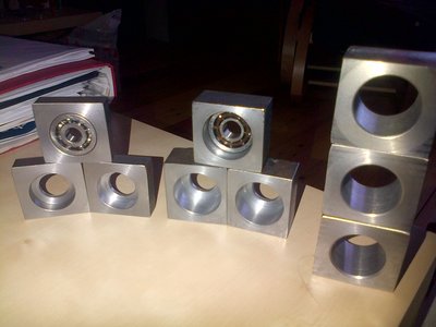

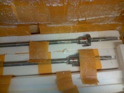

tak prisli zavitove tyce a vysustruzene ulozenia lozisk a matic :)

dnesny maly pokrok :)

tak prisiel cas na tretiu - o nieco produktivnejsiu masinku .. 15mm lineary, "U" profily 120x60, 12mm na platne bocnice a spodok, 10mm platne os Z zabavam sa uz približne 2 tyzdne po veceroch a zatial som dospel do stavu pohybujuceho sa portalu :) vsade budu gulickove skrutky 16x5 (uz sa p...
