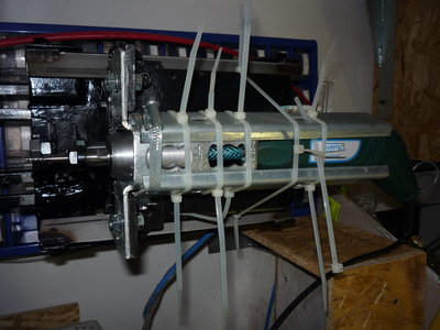

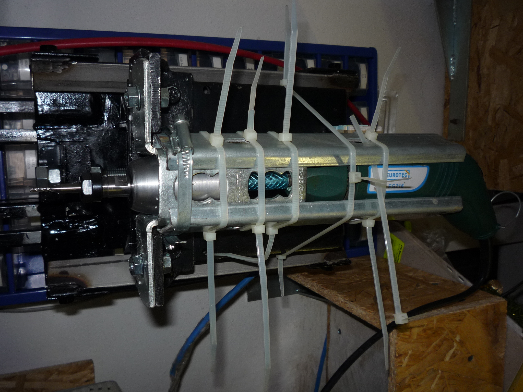

Motor sa nenahrieva, ma vlastne chladenie ale ten zelezny kryt s hriadeľom... chladenie obyčajný ventilátor z PC

Zdá sa že som problem s vretenom vyriešil. Našiel som motor s otáčkami 35k/min 250W a hadicou som ho prepojil s hriadeľom :D. Dosť sa nahrieval tak som tam pridal chladenie a teraz sa teplota zastaví na 70 stupňov. Neviem či to nieje veľa...

No ten hriadeľ ER11 z Číny som kupoval aj s 4 kliestinamy a vrtakom tak ma to stalo okolo 30E(dodacia doba cca 2-3 tyzdne) a ten motor stal 40E. Hriadeľ vyzerá pekne :D(je v osi) ale ten motor sa fakt zahrieva bude to chcieť poriadne chladenie. Robím si to sám lebo tam potrebujem dostať vysoké otáčk...

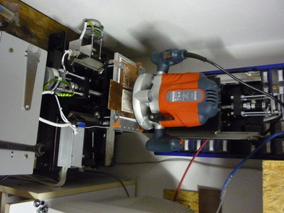

Zdravím, postupom času som prišiel na to že horná fréza s trnom je to najhoršie riešenie aké môže byť. Strašne to vibruje, vrták sa zo skľučovadla povoľuje a bojím sa že skončí v mojom oku tak začínam s konštrukciou niečoho presného a rýchleho. Otáčky by som chcel mať v rozmedzí 20 00 - 40 000. Na e...

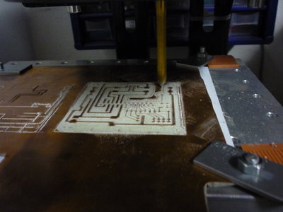

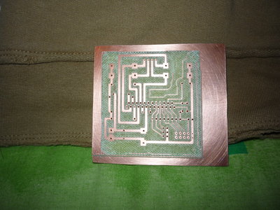

Uz je to hotove prikladam nejake fotky a prvé výrobky :evil:

Dakujem za rady, sklucovadlo je uz objednane a ten pracovny stol dam spravit krutovovi aj s trnom len skoda ze mi uz tri dni neodpisuje nik ani na tu ponuku vrtakov :(. Ked to bude hotove a bude mi to frezovat ocel tak pridam dalsie foto :D
