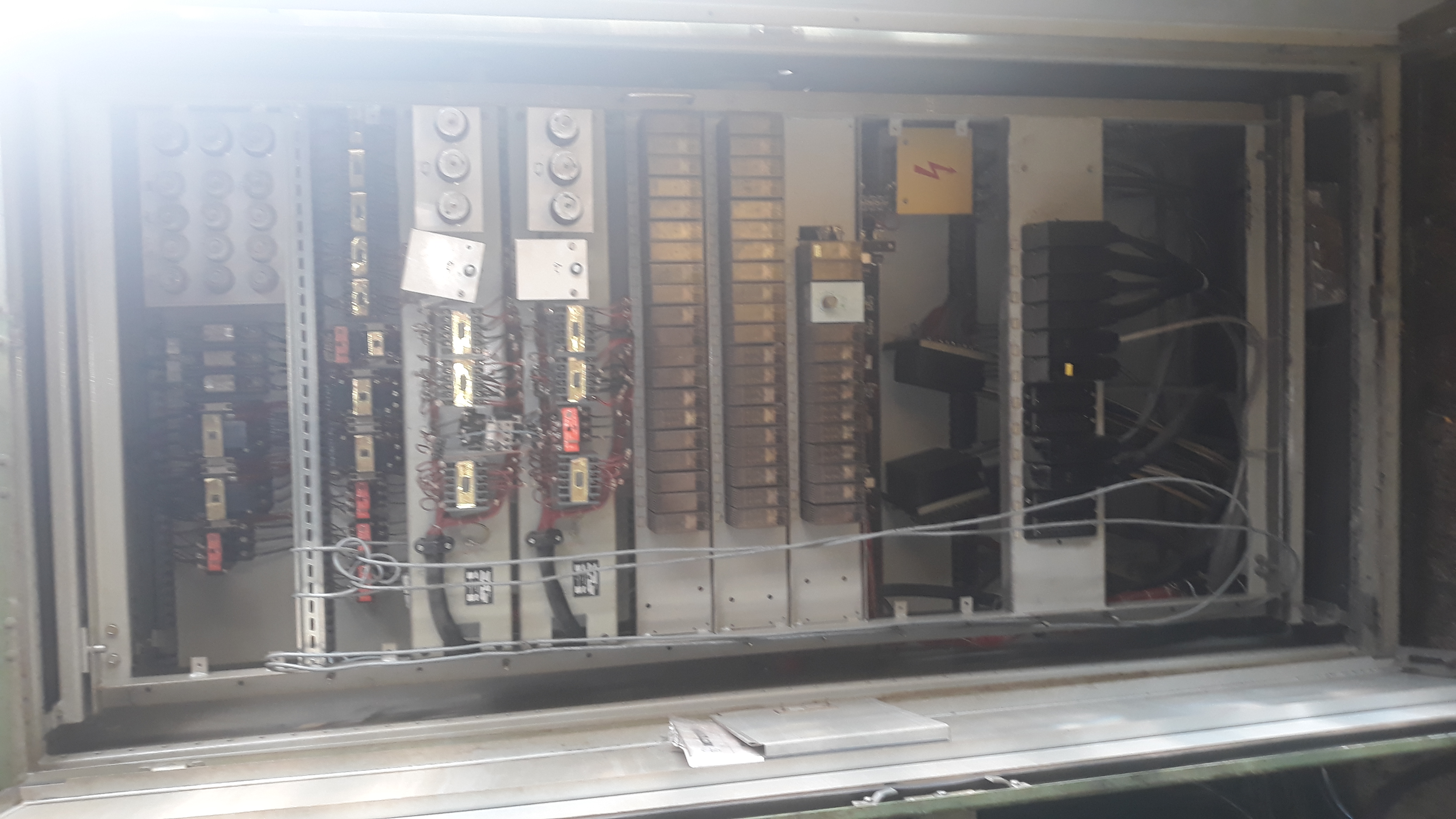

- 21. 12. 2020, 5:51
- Fórum: konvenční soustruhy
- Téma: SUI 50
- Odpovědi: 40
- Zobrazení: 15947
Re: SUI 50
Posílám fotky jak vypadá ta elektronika. Budu rád za každou radu. V lednu mi přijde elektrikář tak uvidíme. Jinak jak to máte případně řešené vy? Hodilo by se i nějaké schéma nebo fotka zapojení. 20201221_164212.jpg 20201221_164216.jpg 20201221_164247.jpg 20201221_164418.jpg 20201221_164701.jpg 2020...
- 20. 12. 2020, 8:55
- Téma: SUI 50
- Odpovědi: 40
- Zobrazení: 15947
Re: SUI 50
Já bych zatím zkusil všechny možnosti než přijde na poslední možnost kompletního předělání. třeba je to nějaká picovina, že nějaký koncák nebo špatný spoj brání funkci. Tak prosím o další rady co případně zkontrolovat. Jinak pak je tu firma co to celé předělává, ale tam to bude asi darda. APJ Výměna...
- 20. 12. 2020, 8:34
- Téma: SUI 50
- Odpovědi: 40
- Zobrazení: 15947
Re: SUI 50
Ano mám tam ty 6 těch diod s pojistkami ( takový váleček co má v sobě tyčku a na něm je mikrospínač. Tohle jsem proměřil zda to není spálené a všechny vedli takže se domnívám, že jsou ok. Diody nesvítí, svítila pouze jedna když byl dole vypadlý jistič. Ano mašinu jsem koupil a o stavu nikdo nic nevě...
- 19. 12. 2020, 10:42
- Téma: SUI 50
- Odpovědi: 40
- Zobrazení: 15947
Re: SUI 50
Kontroloval jsem to podle otáček vetráku a ten se točil dle šipky. V ovládání "měniče" je deska s ledkami a žádná nesvíti a hučí to obrovské trafo v noze. Takže asi tam nějaký proud jde. Pouze to nejde vůbec ovládat a nesvítí žádná kontrolka.
- 19. 12. 2020, 9:51
- Téma: SUI 50
- Odpovědi: 40
- Zobrazení: 15947
SUI 50
Ahoj máte někdo zkušenosti s SUI50 RP? Koupil jsem si jedno domů, ale bohužel mi přestalo fungoval. Při zapnutí jde pouze větrák a čerpadlo mazání. Ostatní nejde spustit. Pojistky a vše základní jsem zkontroloval a vše je ok. Co dalšího zkontrolovat? Případně kolik stojí přestavba na asynchronní mot...
