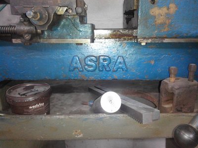

Dneska som sa konecne pohol dalej s hnacim ustrojenstvom sustruhu . Je pravda ze natom robim uz asi tri mesiace no uberal som sa trochu inym smerom a je s toho len skoda mojho casu a usilia . Snad toto bue fungovat . Je to 5Q prevodovka z Skody 1203 napojena na 1,5kW motor . Na vystupnej remenici s...

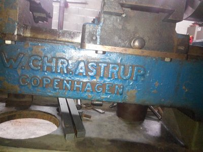

Tu su nejake fotky mojej masiny ktoru idem znovu uviest do prevadzky . Tento stary revolverovy sustruh ktory som uy vyzsie spominal som si priviezol do dielne minule leto no odvtedy som nanho nemal vela casu . Jedine co sa mi podarilo tak to vysustruzit prirubu no kvoli nej som musel demontovat cele...

Asi som to tu spatne napisal . Ja v podstate pracujem na jednoduchom revolverovom sustruhu ktory ma povod este zo strojarni Tomasa Batu . Asi to bol nejaky jednoucelovy revolverak lebo nanom neni vobec posuv suportu . Preto ja idem vyrabat cely posuvovy system od prveho ozub. Koliecka ktore ide od v...

Dobry den prajem . Som vecsinou citatel tohoto fora a problemov riesiacich sa na nom . V nedavnej dobe som vsak narazil na jeden problem . Vlastnim stary sustruh ktory renovujem no nedaju sa na nom rezat zavity . Chcel by som si vyrobit a poskladat komponenty k tomuto stroju tak aby to bolo mozne . ...
