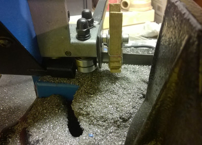

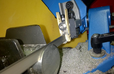

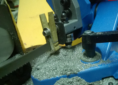

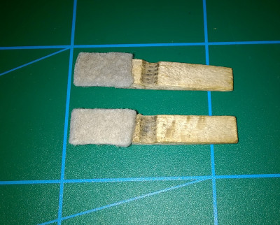

Jen taková blbost....." Kramlík v akci"
- Příspěvky: 9654
- Registrován: 30. 1. 2012, 10:20
- Bydliště: Mimo ČR
Haha, pěkné, dobrý nápad!

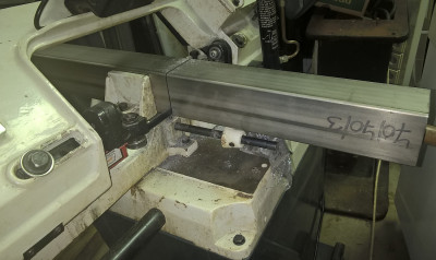

Mám obě. Tedy konkrétně MBS-125V a BS-128HDR. Obě se dají postavit a přizpůsobit na řezání kolmo. MBS je "malá ale šikovná". Na to jak je malá, tak toho uřeže opravdu hodně. Je mobilní, bez problému přemístitelná. Materiál ramena je slitina AL. Vodící kladky jsou 2ks ložisek 607 na každé straně pásu. Dohromady 8+2ks. Pila je oproti BS manuální, tj. do řezu ji vedeš rukou. To se dá bez problému vyřešit vhodným závažím na konci ramena, aretací spínače a občas na ni jen mrknout. Napínací i hnací kolo je na kuličkových ložiskách. Co se mi velmi líbí je tichost a plynulá regulace motoru- rychlosti řezu (38-80 m/s). BS je oproti MBS takový větší bratr, 23kg vs. 107kg (80+27?). Rameno a základna jsou litinové, kola jsou větší, napínací je uložené na kluzném pouzdře, hnací na ložiskách (mám předělané na ložiska i napínací kolo). Spouštění ramena je hydraulické, ale použitelný průtok mám na samém konci škrcení a někdy je to laborování nastavit optimální rychlost padání ramena třeba pro nerez. Změna rychlosti řezu je mírně nekomfortní a zahrnuje "jen" 3 rychlosti (19,28,50 m/s), které se mění klínovým řemenem na řemenicích po povolení napínacího šroubu motoru. Výhodou je koncový spínač vypnutí. Pás je veden jedním ložiskem 629 z každé strany, celkem tedy 4+2ks. Pila je robustnější a stabilnější. Zajímavé je, že obě pily používají stejný rozměr pásu (13 x 0,6 mm), pouze se liší délka. Obě jsou čínská produkce, s tím je nutné počítat. Pravdou ale je, že řeže pás a velice záleží na jeho kvalitě a přesném vedení. Zažil jsem pásy, které byly křivě svařeny a rameno v intervalech poskakovalo o pár mm nahoru a dolů, nebo pásy které praskaly, stejně tak pásy, které běžely jako když střelí a vydržely dlouho. Pokud jsem schopný dodělat si některé úpravy, ideálně tvrdokovová vodítka, přiblížím se kvalitou řezu mnohem dražším značkovým pilám. Když to shrnu, MBS-125V bych kupoval, pokud bych řezal občas a potřeboval její mobilitu, přenášel ji, popřípadě často střídal různé materiály a tomu přizpůsoboval řeznou rychlost. BS-125HDR a podobné klony bych pořizoval, pokud bych řezal o něco více, obvykle stejný druh materiálu, měl dostatek prostoru, stěhoval bych ji jen občas (má kolečka) a řezal bych větší nebo delší materiály nebo ve spolupráci s podpěrou (delší tyče, profily atd...), kde bych využil její větší stabilitu. Je to už více takový "dílenský" stacionární typ. Nezapomeň, že jsou to všechno hobby pily, pokud to má sloužit k vydělávání peněz (a musí si na sebe vydělat), je lepší se poohlédnout po profi značkách. Pro hobby dílnu ale podle mne postačují.
