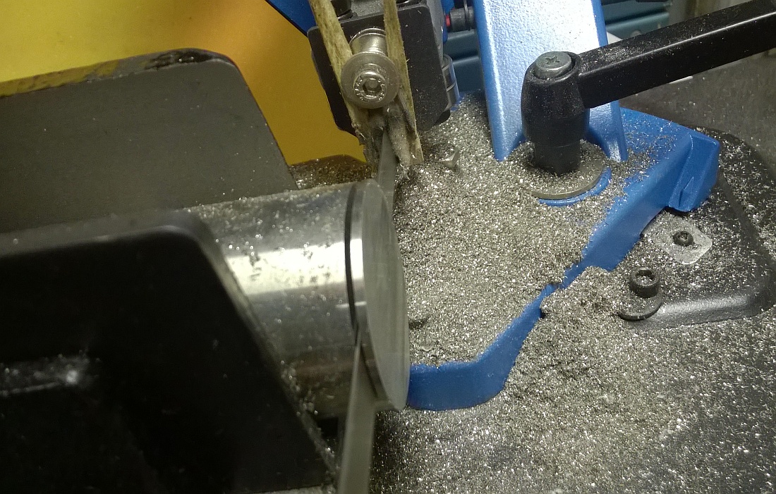

Tak pila už něco málo řezala, dá se říci v rámci záběhu, a jsem spokojen.
Jak s hlukem, tak se "záběhovým" výkonem a zejména s přesností řezu - zatím kulatina max. 30 mm z 11109.

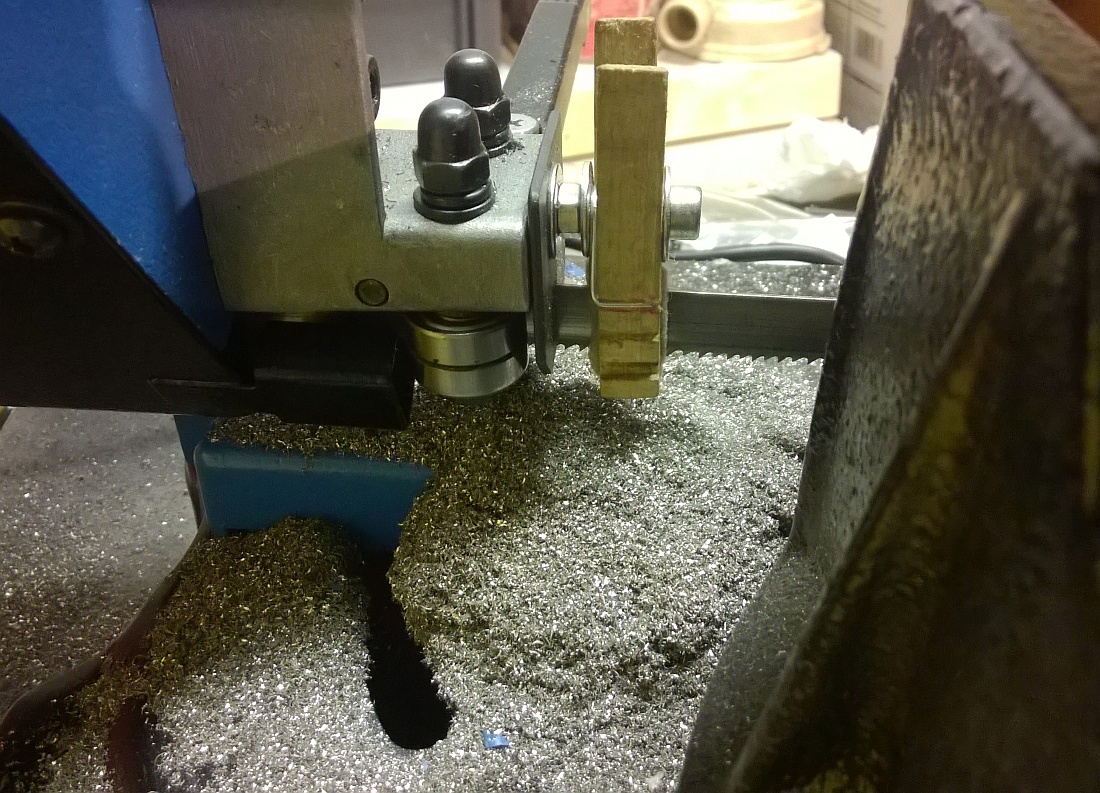

Jen taková blbost....." Kramlík v akci"
