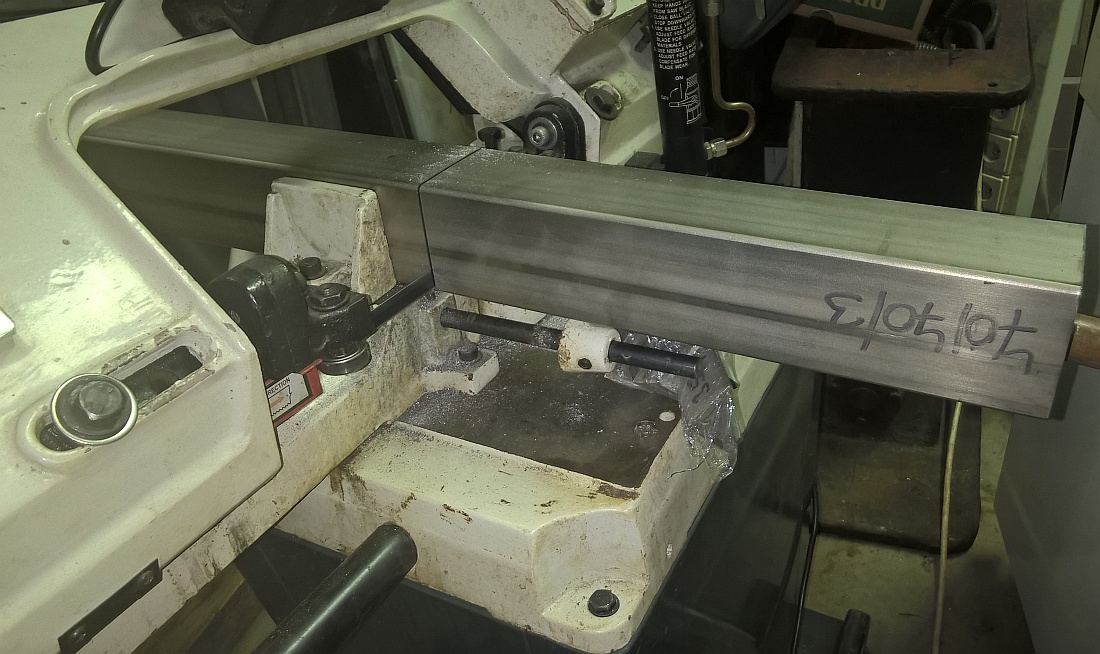

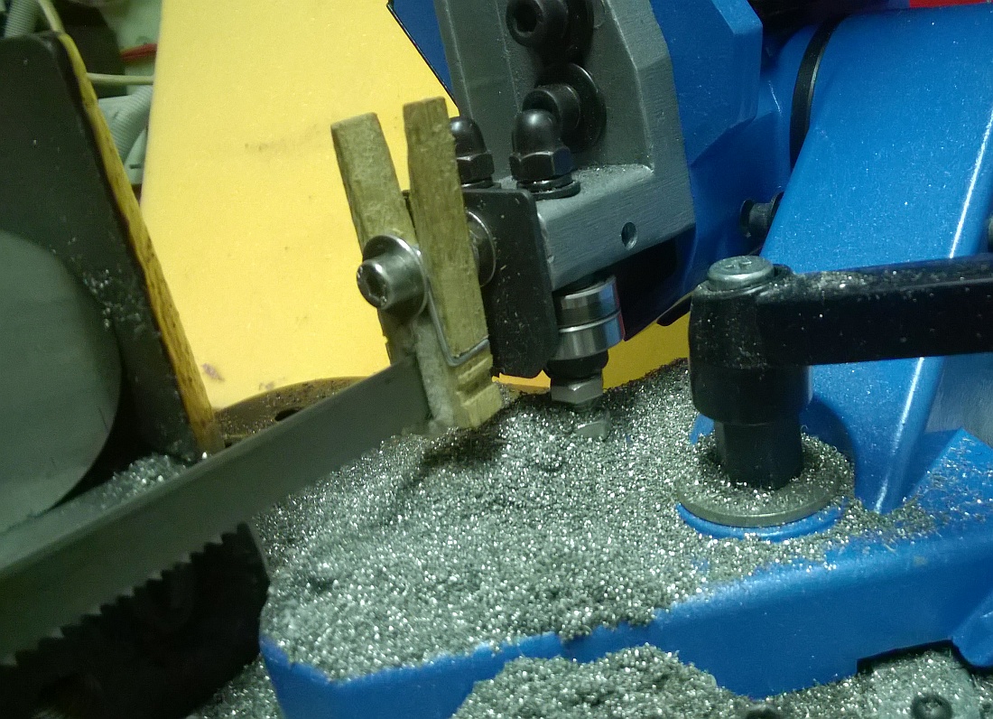

22. 1. 2021, 7:14
Jen taková blbost....." Kramlík v akci" :wink:
Příspěvky: 9509
22. 1. 2021, 7:19
Haha, pěkné, dobrý nápad! :)

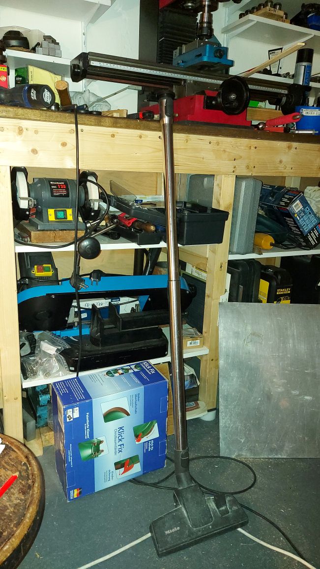

25. 1. 2021, 3:02
Navážu na turnigyho - 116 je spíš stacionární pila do dílny se všemi výhodami co psal (je prostě větší)
125 je tak akorát abys jí po práci mohl někam schovat je celkem přenosná jednomužně ;-)
Pilka na svém místě
Pilka na svém místě
No ale jde o to na co jí budeš používat - v tomhle vlákně je dost příkladů co dokáže i těch mezních.
To ale je jen na Tobě.
