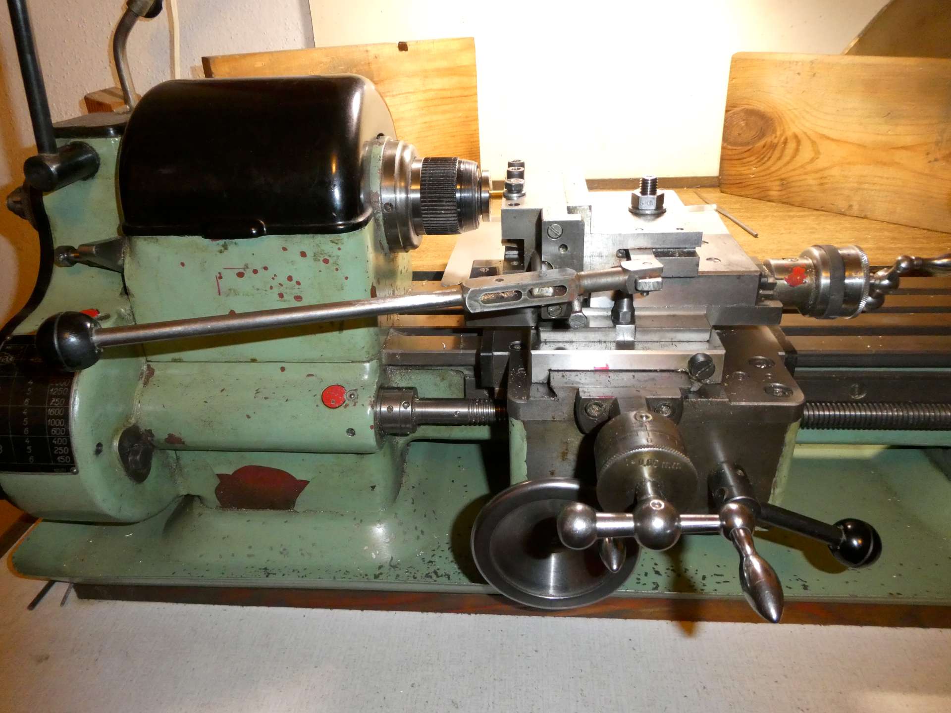

Ahoj dnes na mne na netu vyskočila tahle fotka. A rád bych se zeptal, čistě ze zvědavosti, ten revolver a pákovej suport je jako originál příslušenství, nebo to je nějakej bastl? Díky.
ssmak3050
Příspěvky: 808
Příspěvek 25. 3. 2023, 7:34
capajev píše: ↑25. 3. 2023, 7:00 Ahoj dnes na mne na netu vyskočila tahle fotka. A rád bych se zeptal, čistě ze zvědavosti, ten revolver a pákovej suport je jako originál příslušenství, nebo to je nějakej bastl? Díky.
to si někdo UBASTOTULIL..tak napis tomu cloveku na fb co to tam dal ..ale dle meho je to uprava asi ..ale tezko rici ta revorverovka je asi z boley.leins nebo jineho revorveru z RM, ..urcite ne(podle paky)..to same pakovy suport.
Příspěvky: 3857
Příspěvek 25. 3. 2023, 9:40
ssmak3050 píše: ↑25. 3. 2023, 7:34 ..ale tezko rici ta revorverovka je asi z boley.leins nebo jineho revorveru z RM, ..urcite ne(podle paky)..to same pakovy suport.
je to z S70 zvedlé deskou o 20mm, deska jde vidět, schaubliňácký upínání, páka to samý, kreslil jsem ho když jsem ho generálkoval :)

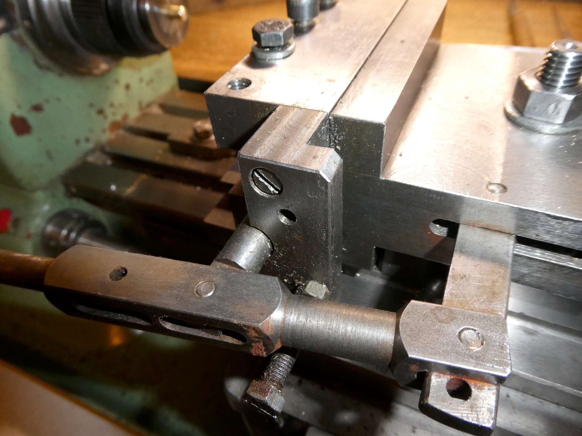

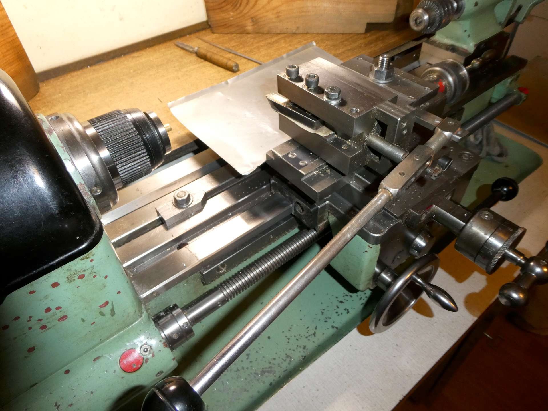

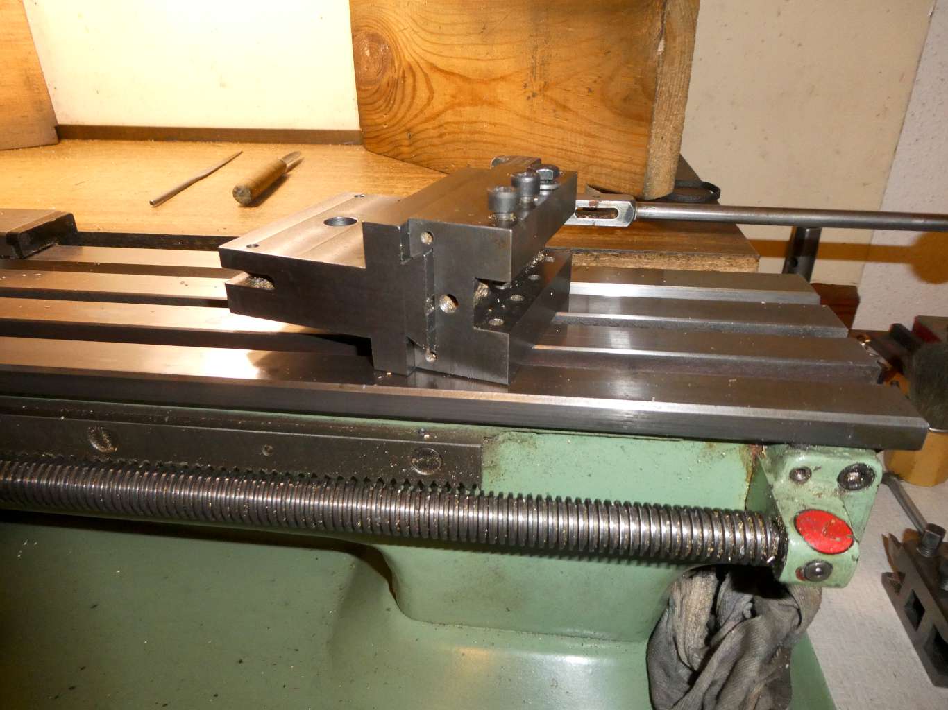

Tuhle příčnou pákovou nožovou hlavu používám již dlouho a osvědčuje se. Pro podélný posuv používám pojezd celým suportem.Obrázek

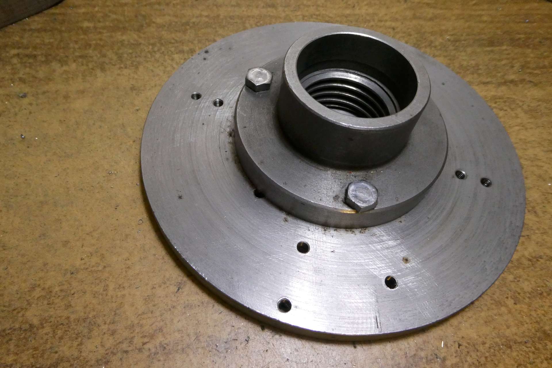

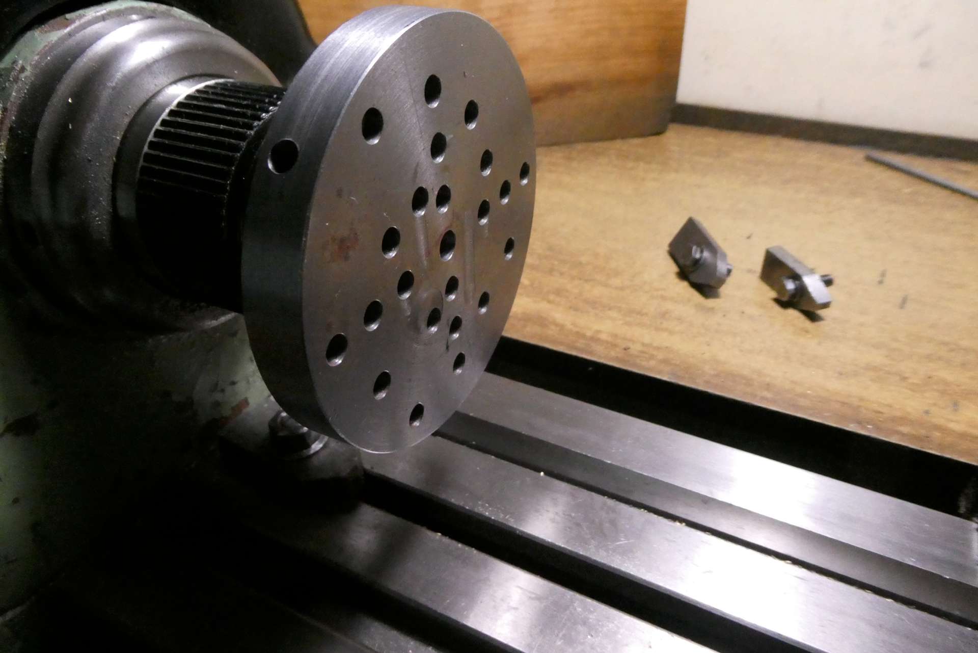

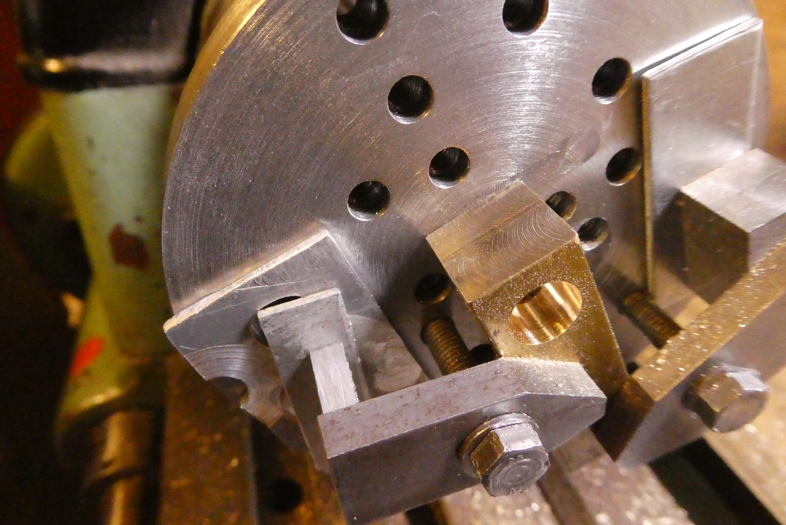

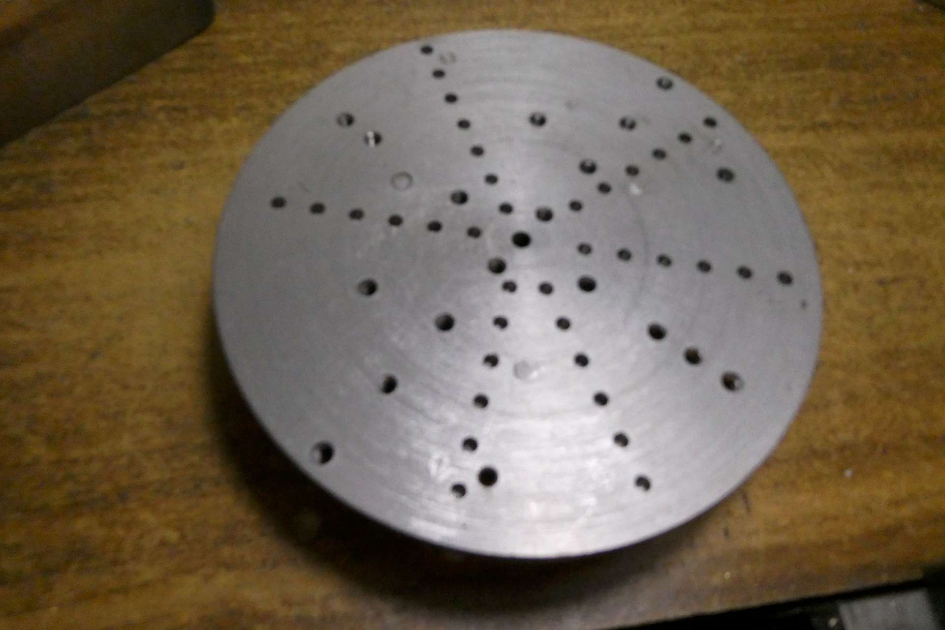

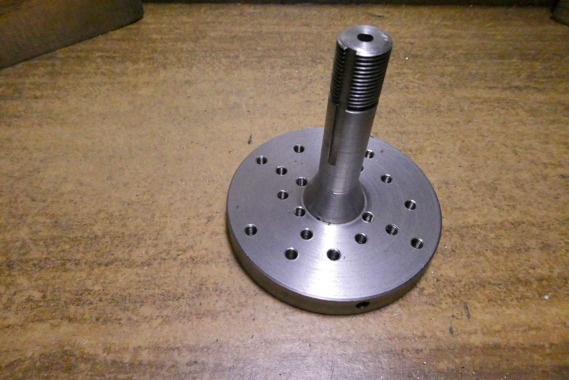

Pro uživatele posílám obrázky mé často používané pomůcky, sloužící k obrábění nepravidelných obrobků. Je to upínací lícní deska s kleštinovým trnem. Používám ji jak do vřetene, tak do děličky. Obrobky se upínají příložkami, lze je orientovat co do vzdálenosti od středu i pomocí trnů do děr. Díry mají v přední části průměr 6 mm a v zadní části závit M5. Vrtány jsou na přesných roztečných kružnicích, v různém počtu. Po obvodu jsou navrtány 4 díry k zasunutí manipulačního kolíku pro ruční natáčení v děličce.
Podobně mám i větší lícní desku na závit vřetene.

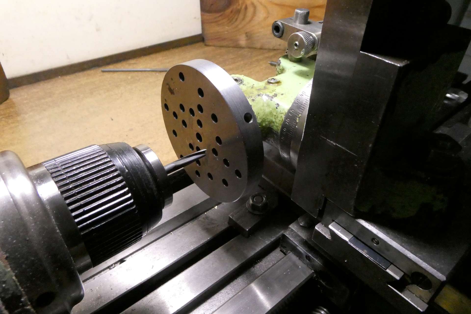

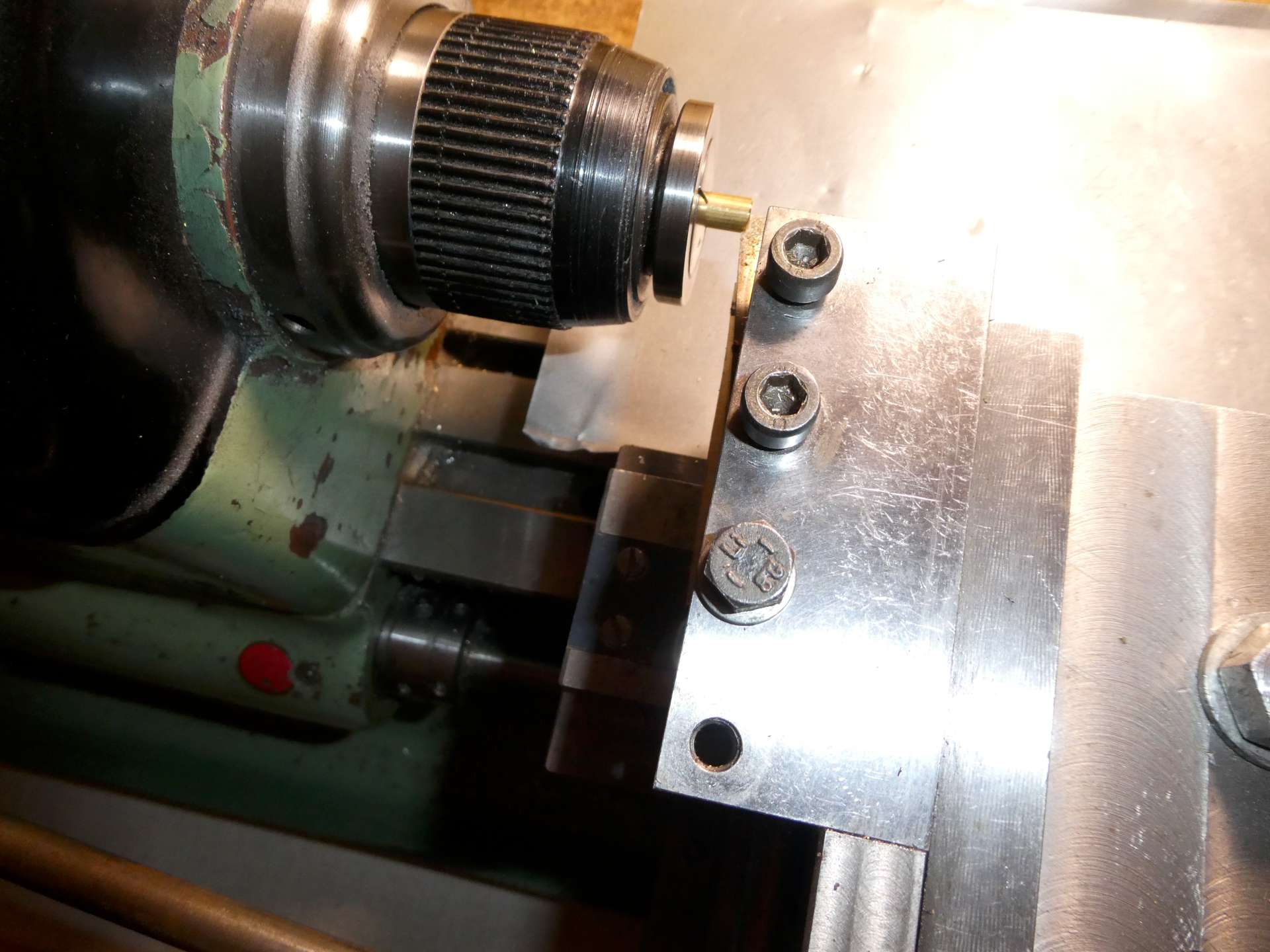

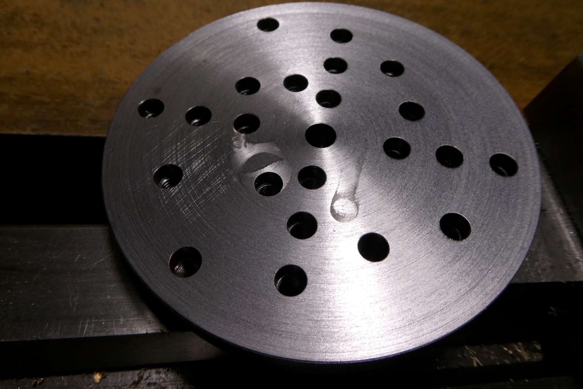

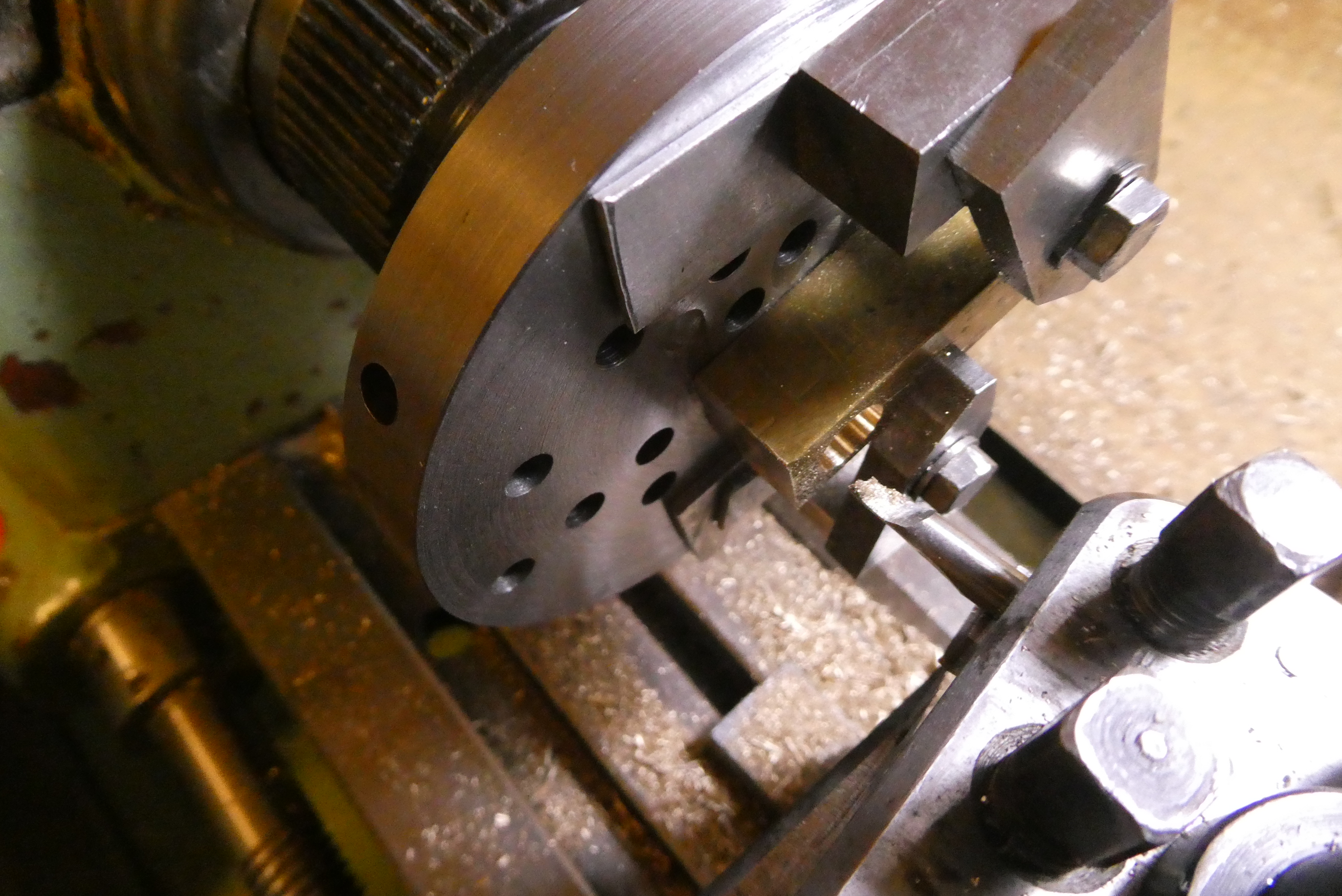

a ještě obrázky a pár rad.
Při frézování dávejte pozor, stopková fréza se ráda vytahuje z kleštiny ve vřeteni působením šroubovice břitů. Zafrézuje pak do desky. Stopy jsou vidět na obrázcích.
Při ručním otáčení pomocí manipulačního kolíku v děličce otáčet proti otáčení frézy.Obrázek
