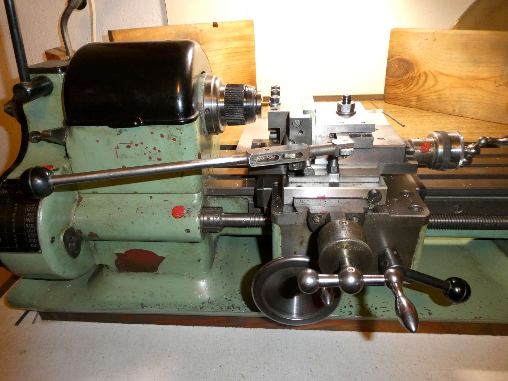

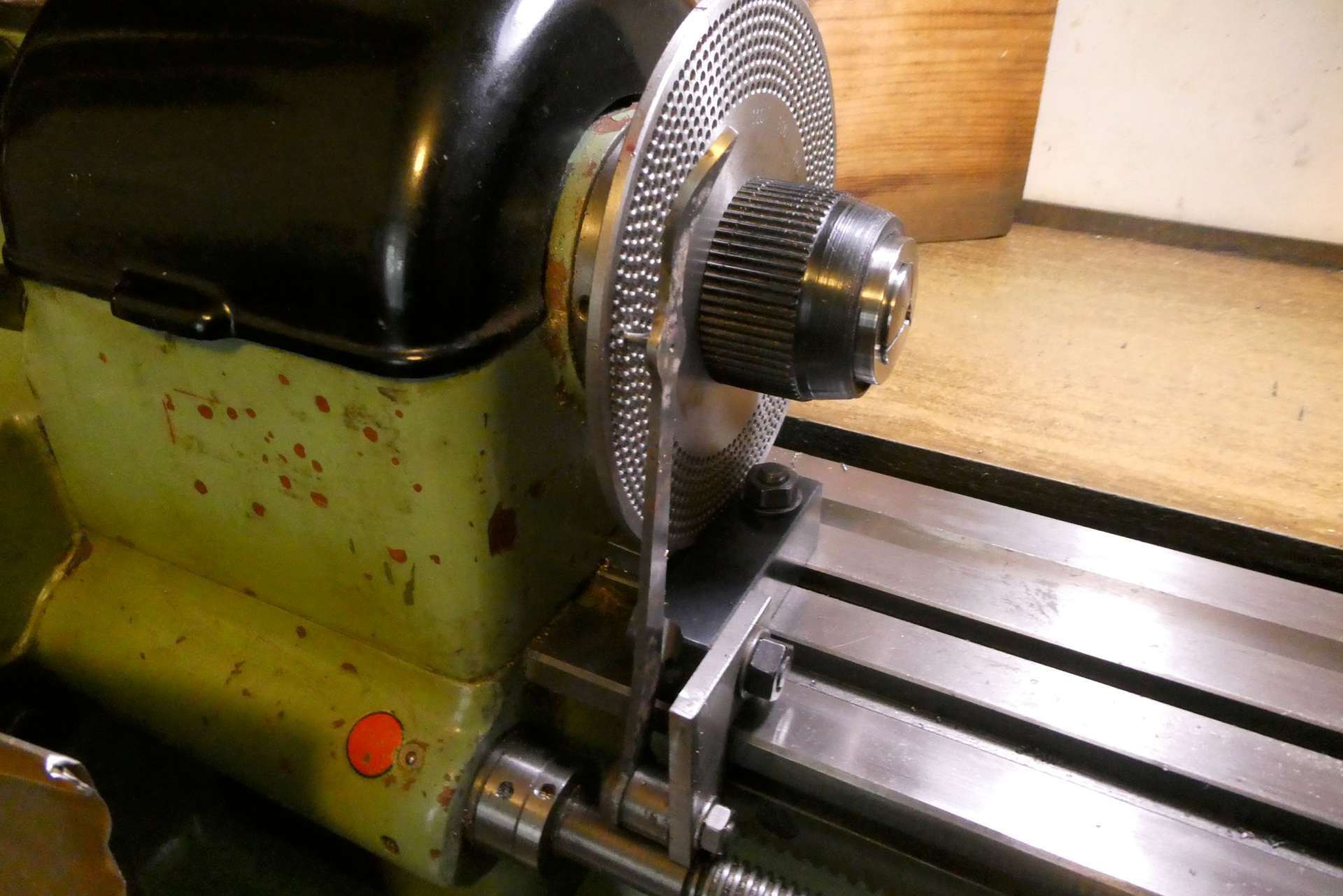

Ještě vzorek použití: na pinolu pákového koníku jsem si vyryl stupnici a délku rysek a jejich počátek jsem nastavoval s pomocí dělicího kotouče na vřeteni.[img]jirka zach píše: ↑13. 2. 2023, 11:51 Dobrý den,

...na pinolu pákového koníku jsem si vyryl stupnici...
[/quote]
vyzerá ako z fabriky!
. Čím si ryl tú stupnicu?
[/quote]
Stupnice ryji rydlem z Radeca. Mám na to odklopný držák, který se při zpětném pohybu odklopí, aby se nepoškodil vrchol nože. Čep otáčení sklopné části držáku musí být pár milimetrů pod nebo za vrcholem nože, aby se nůž od rytého kusu hned oddaloval. Nůž by mohl být i kruhového průřezu, já jsem se piloval se čtyřhranným otvorem.
Na obrázcích je poloha jak pro rytí na válcový obrobek napříč (pinola) i podélně (např. nonius na suportu).
Pro snadnější pootáčení vřetenem při rytí na pinolu jsem si do sousedních otvorů na dělicím kotouči jako orientační pomůcky zašrouboval šroubky s maticí podle potřebné délky rysek.[/img][/img]
mám dotaz, kdy, při výrobě čeho se může hodit tento dělící kotouč MN820 pro pracovní vřeteno. Kotouč nemám, mám jen takový vingl s tím čepem jako zarážka. Kdysi jsem dělal na učňáku ozubené kolo na frézce, tak tuším k čemu dělička je, chápu tu druhou děličku MN824 na nožový support..tady u toho nevím, hledal jsem různě..
Děkuji za odpověď případně foto, to vždy víc napoví..
Ten vingl, co zmiňujete, je index a moc se výrobci MNky nepovedl. On musí směrem ke kotouči pružit, aby se dal odklonit a pak nechat pružně zapadnout do otvoru kotouče.
Ten originální je velice tuhý a neohebný.
Sehnal jsem si z nějakého staršího dělicího přístroje index delší a tím i pružnější. Takový se dá i snadno vyrobit.
Jemnomechanické soustruhy mívají obvykle dělicí kotouče vyvrtané v řemenici, ne jako samostatné příslušenství.

Tuhle příčnou pákovou nožovou hlavu používám již dlouho a osvědčuje se. Pro podélný posuv používám pojezd celým suportem.
