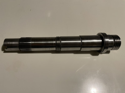

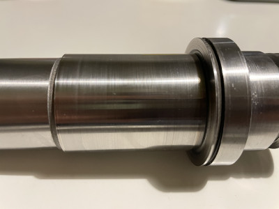

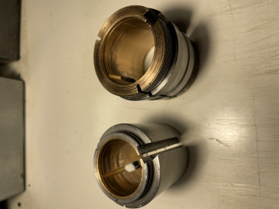

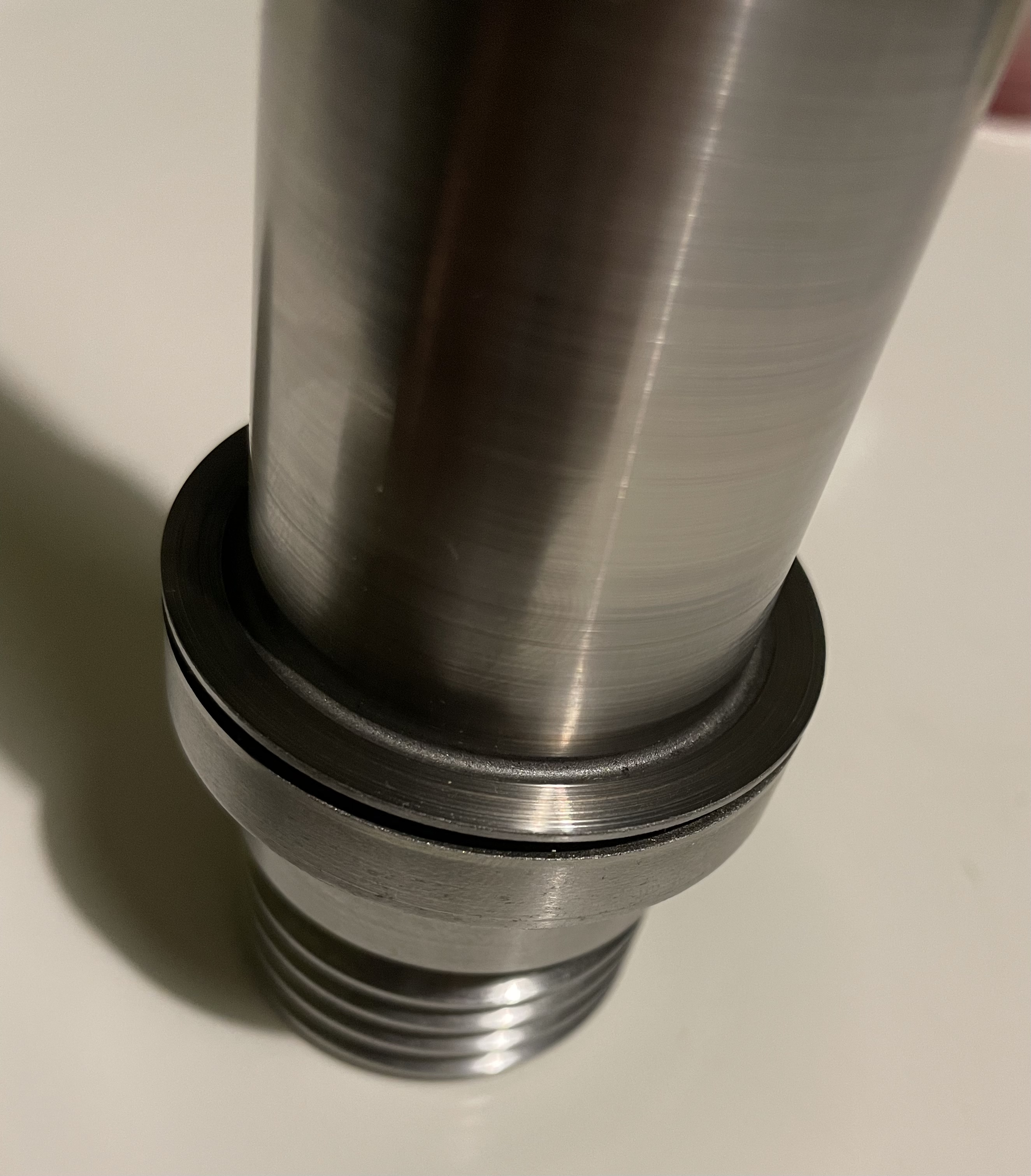

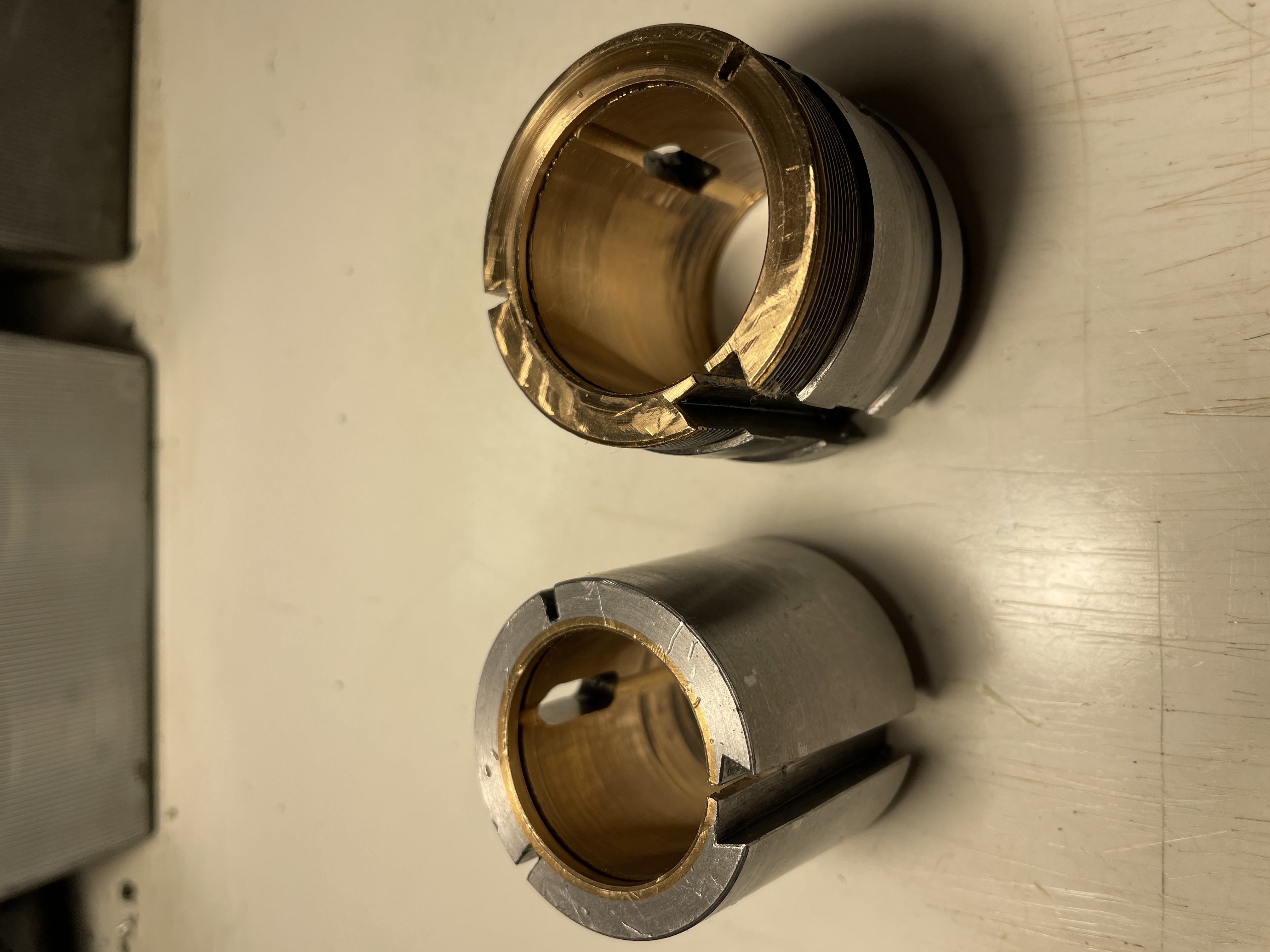

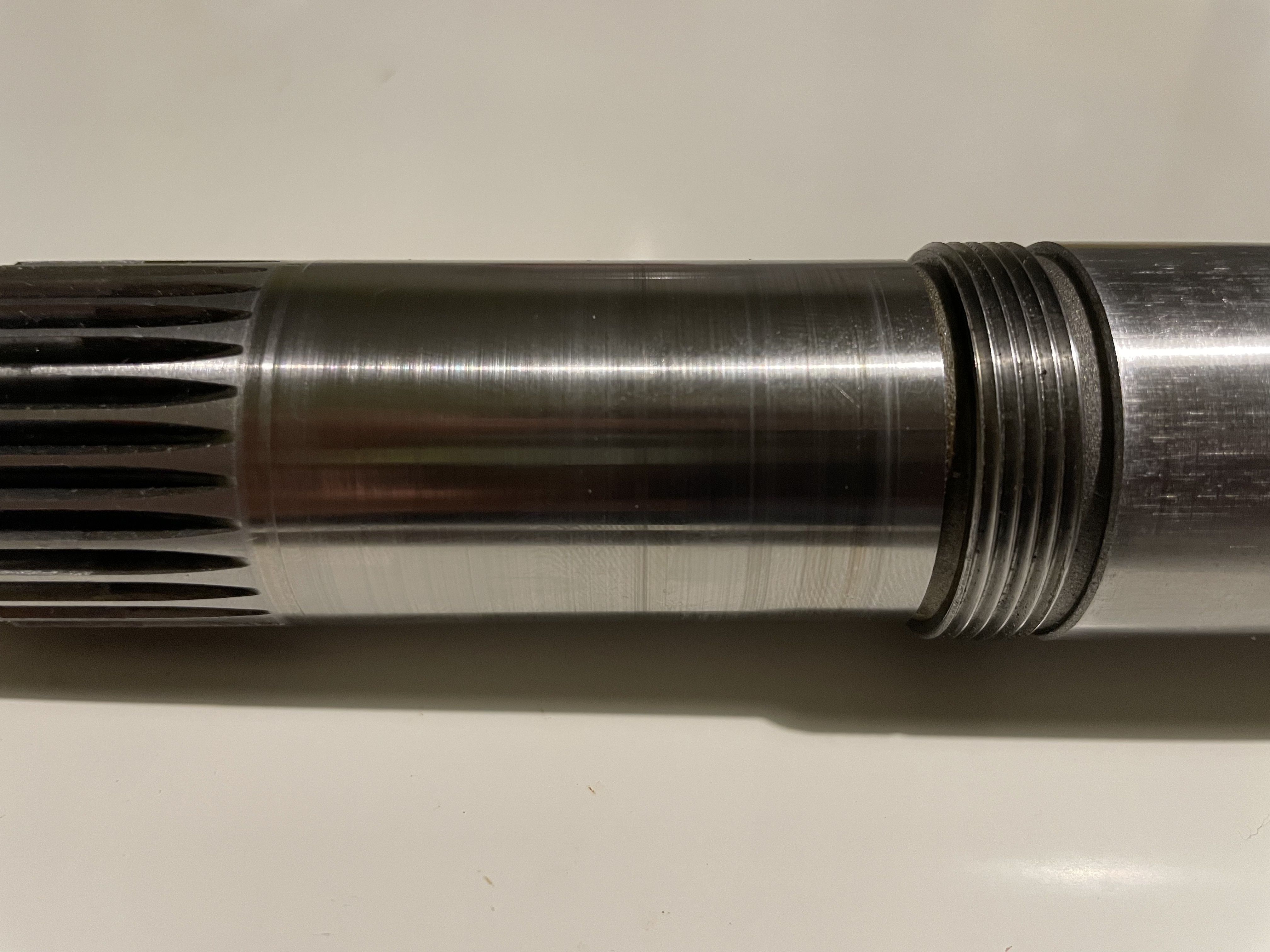

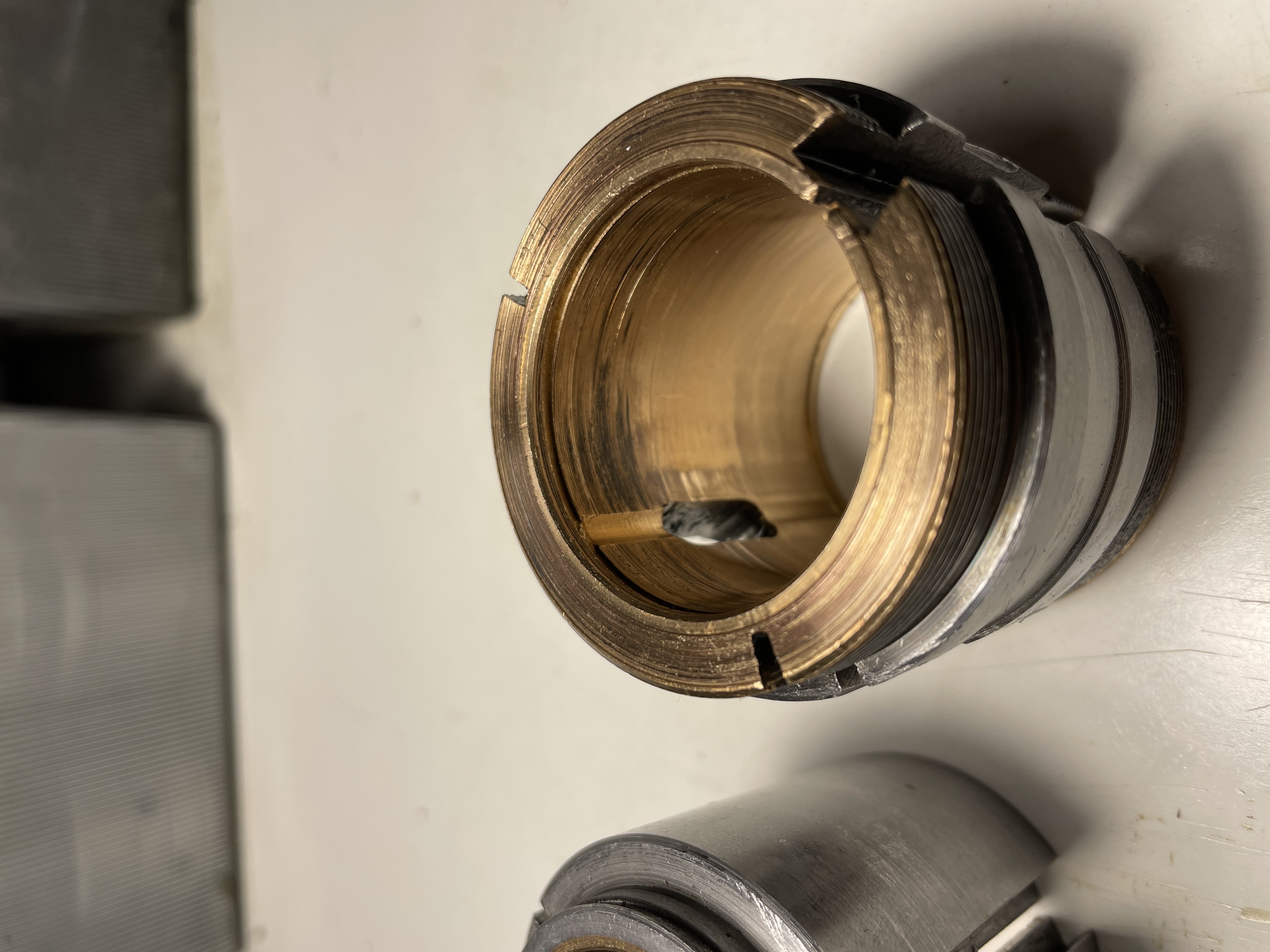

Ahoj, měl bych dotaz na zde zkušenější. Při rozborce soustruhu abych mohl nechat přebrousit lože a zaškrabat suporty jsem se rozhodl podívat i na stav ložisek a vřetene. A byl jsem nemile překvapen. Plocha pro přední ložisko je jak štakš, šmouhy jsou jen viditelné ale nehmatatelné prstem / nehtem. Axiální nákružek a plocha zadního ložiska je na tom hůře, zde jsou i hmatem ctitelé vrypy. Snad to vše bude viditelné z přiložených fotek.
U ložisek asi počítám s výrobou nových. Vím že se něco obdobného řešilo o pár příspěvků výše, ale co teď s tím vřetenem?
Mne napadá několik možností.
- pouze zaleštit smirkem nalepeným na rovné podložce (asi nejvíc homodomo řešení)
- přelapovat ježkem a pastou
- nechat přebrousit. Lze to vůbec, jak moc tlustá je zušlechtěná vrstva?
- nitridovat a nechat přebrousit
- mít štěstí a koupit nové…. kdybych to věděl tak asi před měsícem bylo na bazoši :(
Moc děkuji za každý vhled a rady,
Pavel

Jak jsou na tom ty ložiska?

Ještě Ti chybí jedna možnost - stahovací lapovací kroužek. Třeba z litiny. Ať to má geometrii...

Radek335 píše: 21. 2. 2023, 8:37 Jak jsou na tom ty ložiska?
Úplně nejlíp na tom nejsou, musím je pořádně vyčistit - na povrchu je takový černý “nápek”. Prstem však vrypy necítím. Předek předního ložiska ve styku s axiálním nákružkem je v pánu, možná by šel zaškrabat, možná ne… ta vrstva bronzu moc tlustá není

stanik84 píše: 21. 2. 2023, 8:40 Ještě Ti chybí jedna možnost - stahovací lapovací kroužek. Třeba z litiny. Ať to má geometrii...
Jj, nezapomněl. To myslím tím přelapováním pomocí ježka a pasty. Na ty plochy by to fungovat mělo. Je otázka jak srovnat to čelo axiálního nákružku, abych ty vrypy ještě neprohloubil.

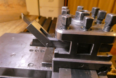

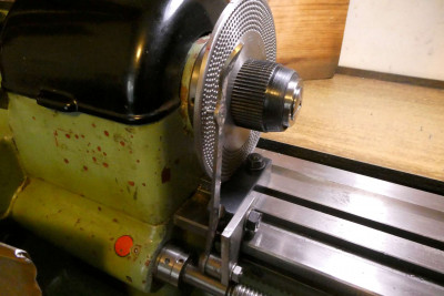

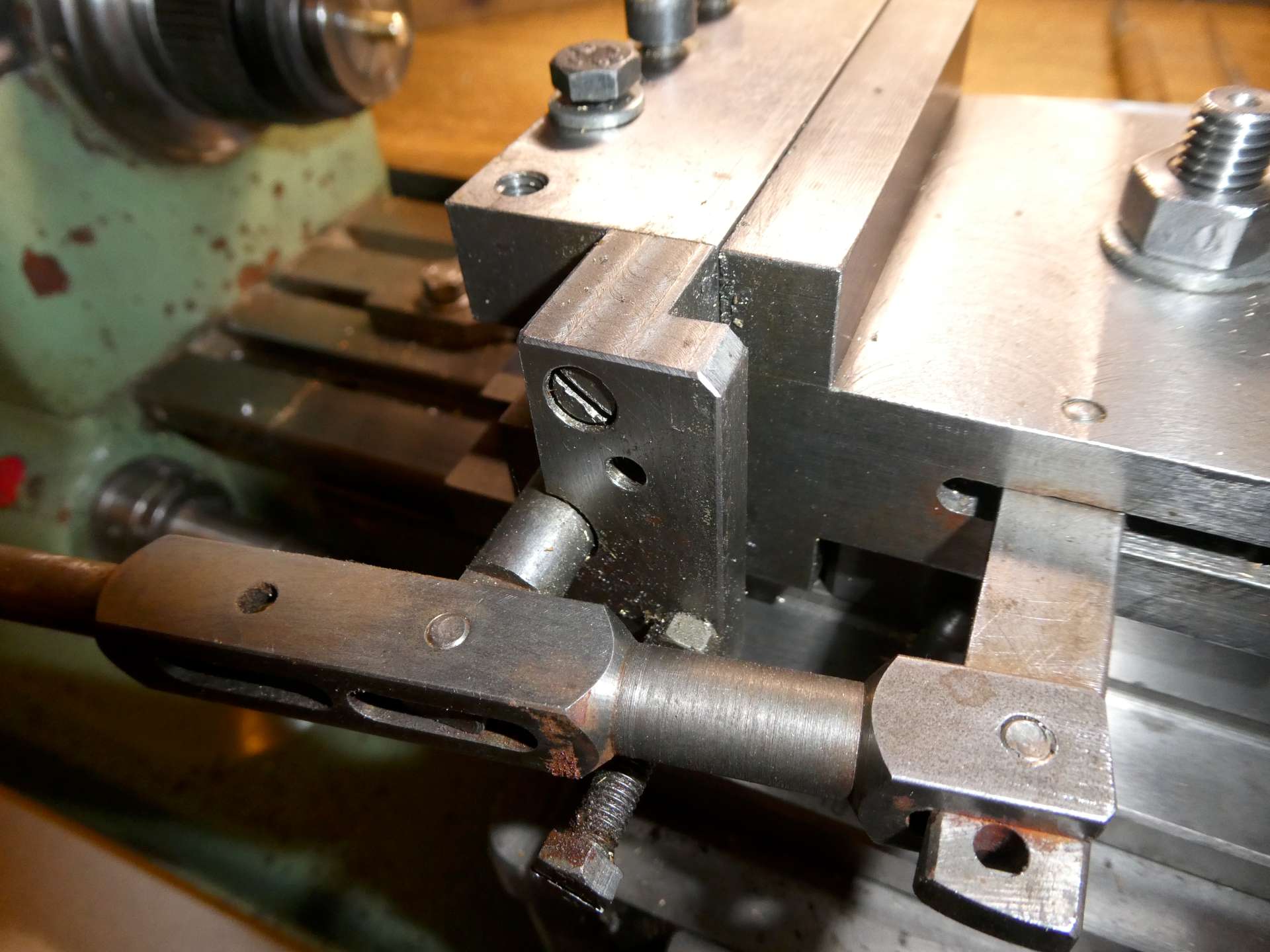

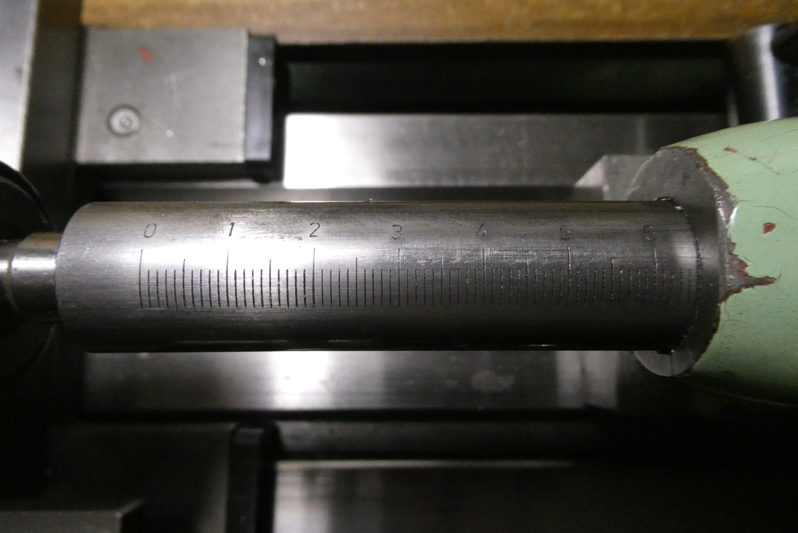

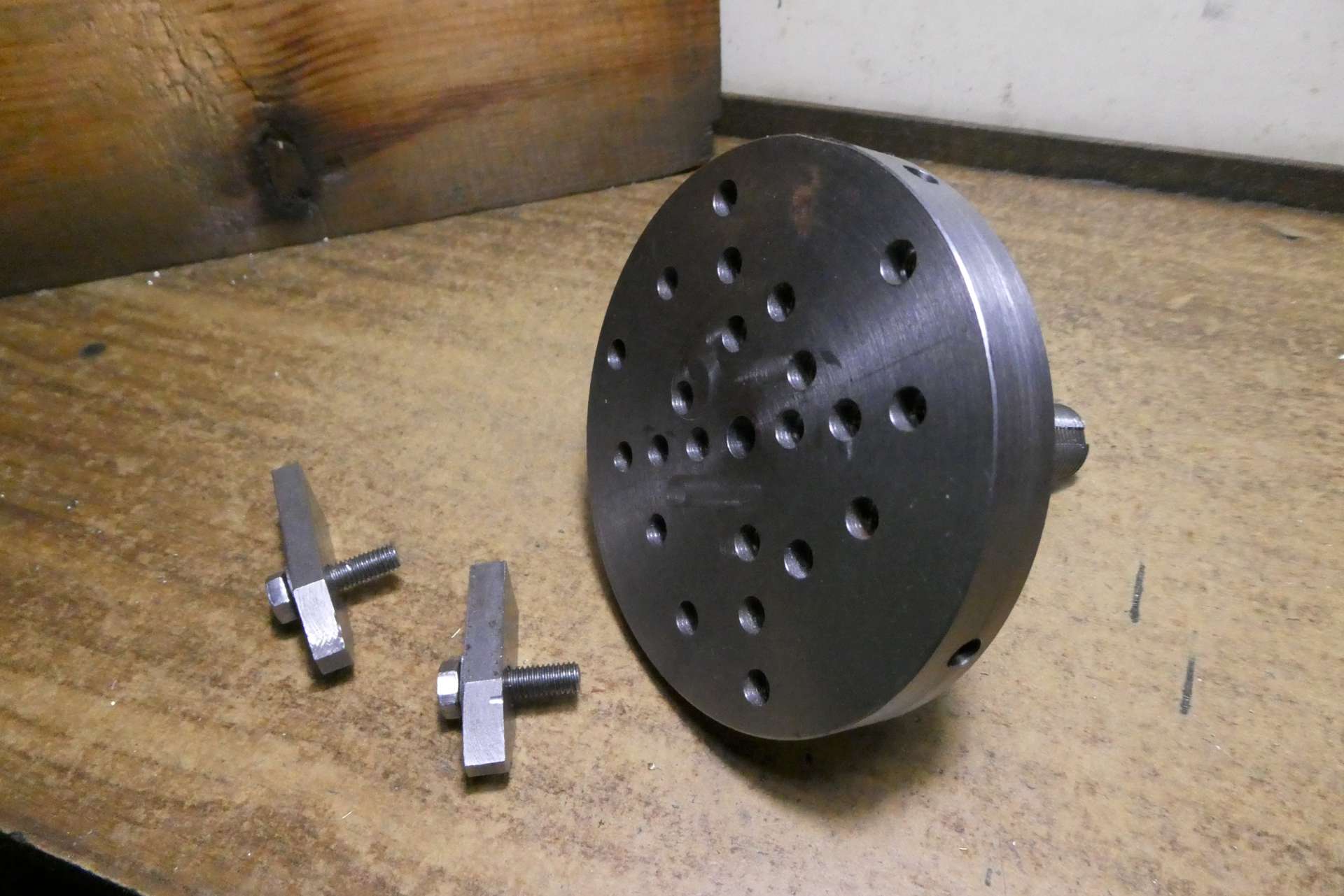

Ještě vzorek použití: na pinolu pákového koníku jsem si vyryl stupnici a délku rysek a jejich počátek jsem nastavoval s pomocí dělicího kotouče na vřeteni.[img]

jmj píše: 23. 2. 2023, 11:32 ...na pinolu pákového koníku jsem si vyryl stupnici...
vyzerá ako z fabriky! :) . Čím si ryl tú stupnicu?

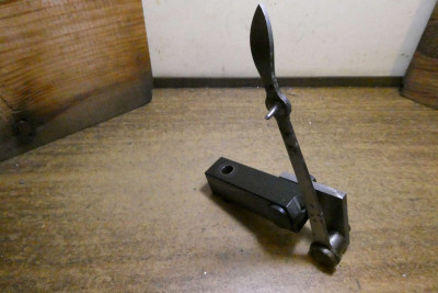

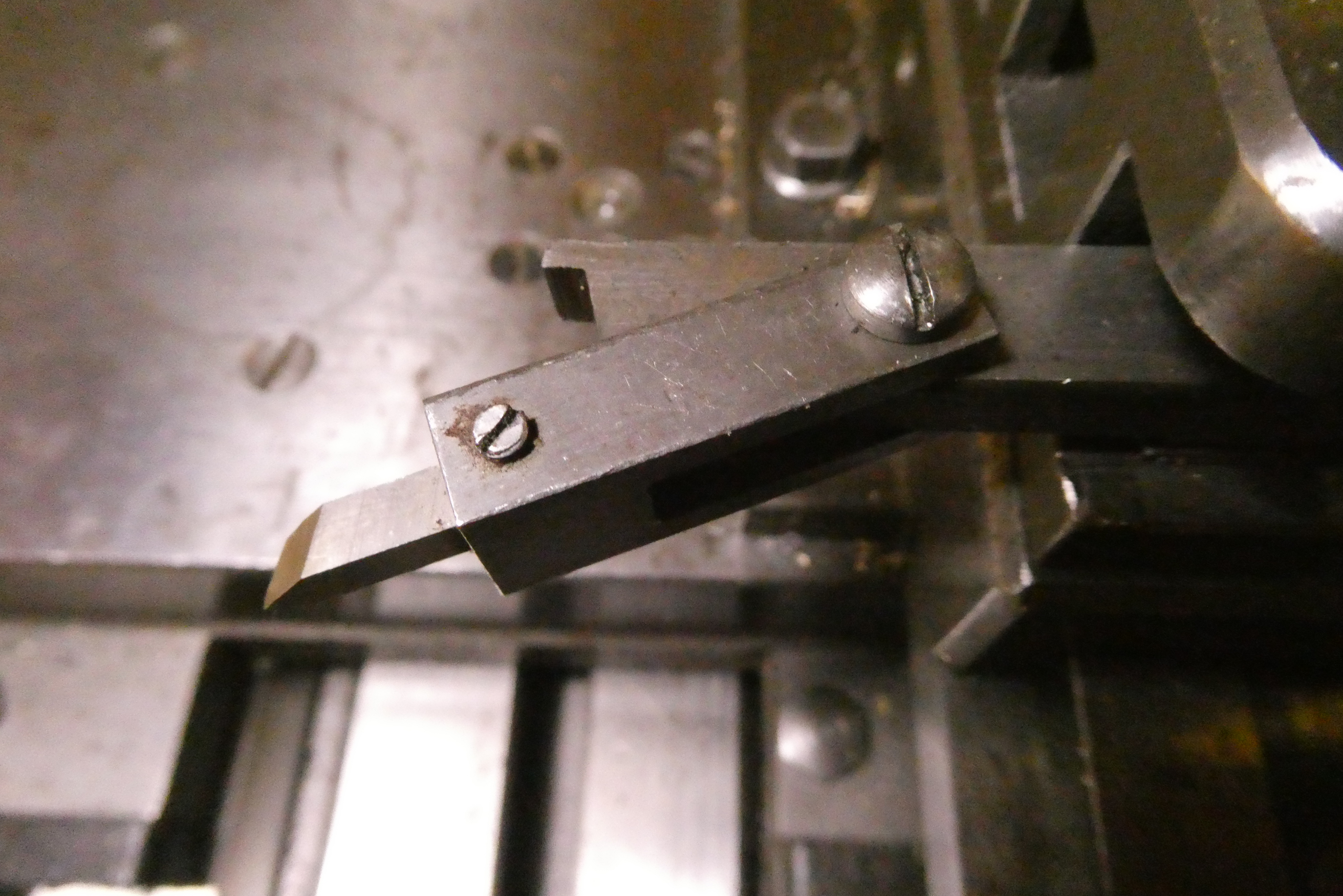

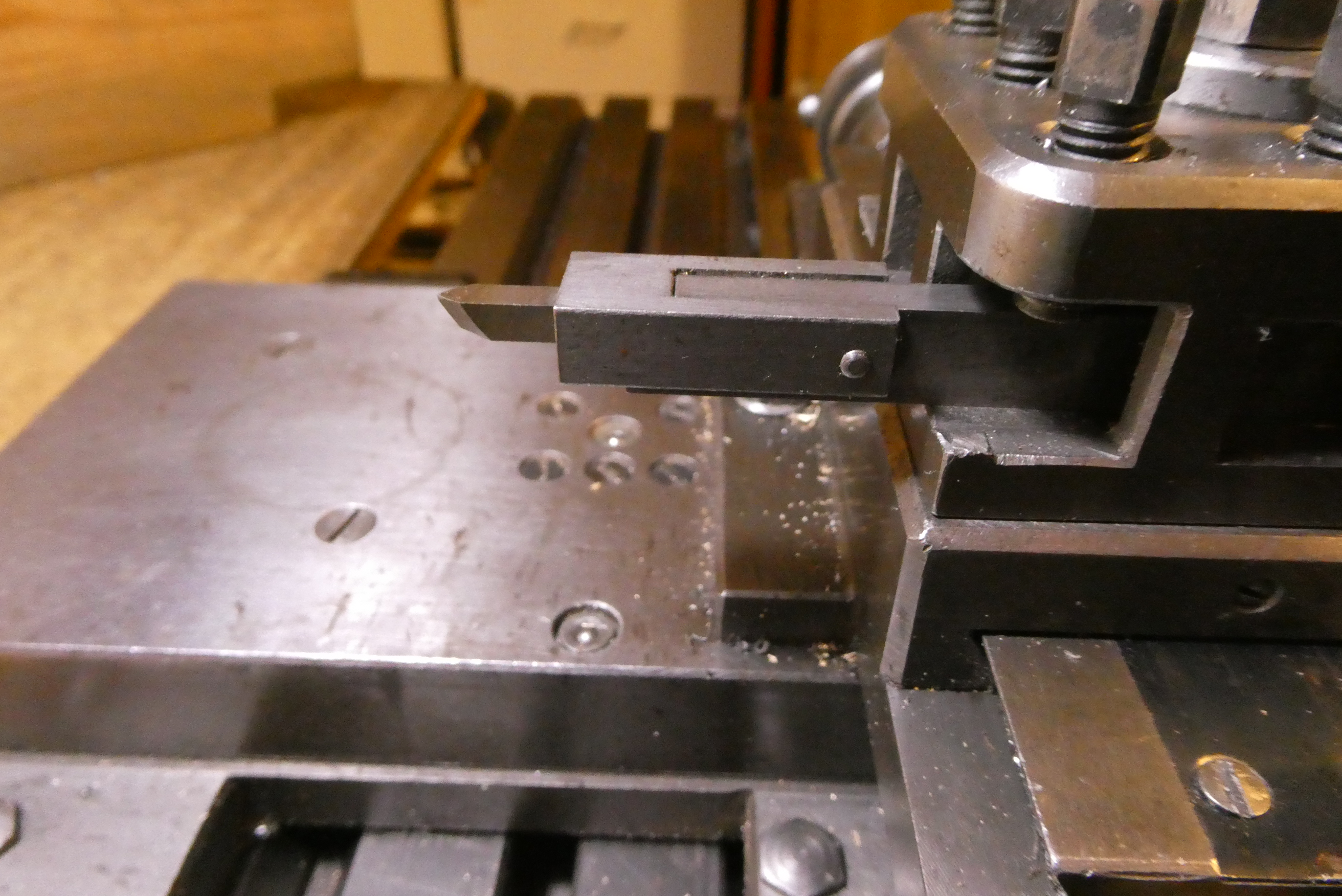

Stupnice ryji rydlem z Radeca. Mám na to odklopný držák, který se při zpětném pohybu odklopí, aby se nepoškodil vrchol nože. Čep otáčení sklopné části držáku musí být pár milimetrů pod nebo za vrcholem nože, aby se nůž od rytého kusu hned oddaloval. Nůž by mohl být i kruhového průřezu, já jsem se piloval se čtyřhranným otvorem.
Na obrázcích je poloha jak pro rytí na válcový obrobek napříč (pinola) i podélně (např. nonius na suportu).
Pro snadnější pootáčení vřetenem při rytí na pinolu jsem si do sousedních otvorů na dělicím kotouči jako orientační pomůcky zašrouboval šroubky s maticí podle potřebné délky rysek.[/img][/img]

Jednoduché, nápadité, dokonalé. Ďakujem za podelenie sa, aj za obrázky :)

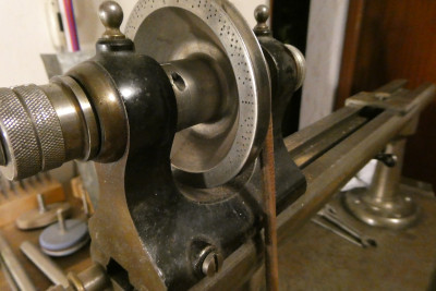

jirka zach píše: 13. 2. 2023, 11:51 Dobrý den,
mám dotaz, kdy, při výrobě čeho se může hodit tento dělící kotouč MN820 pro pracovní vřeteno. Kotouč nemám, mám jen takový vingl s tím čepem jako zarážka. Kdysi jsem dělal na učňáku ozubené kolo na frézce, tak tuším k čemu dělička je, chápu tu druhou děličku MN824 na nožový support..tady u toho nevím, hledal jsem různě..
Děkuji za odpověď případně foto, to vždy víc napoví..
Obrázek
Ten vingl, co zmiňujete, je index a moc se výrobci MNky nepovedl. On musí směrem ke kotouči pružit, aby se dal odklonit a pak nechat pružně zapadnout do otvoru kotouče.
Ten originální je velice tuhý a neohebný.
Sehnal jsem si z nějakého staršího dělicího přístroje index delší a tím i pružnější. Takový se dá i snadno vyrobit.
Jemnomechanické soustruhy mívají obvykle dělicí kotouče vyvrtané v řemenici, ne jako samostatné příslušenství.Obrázek

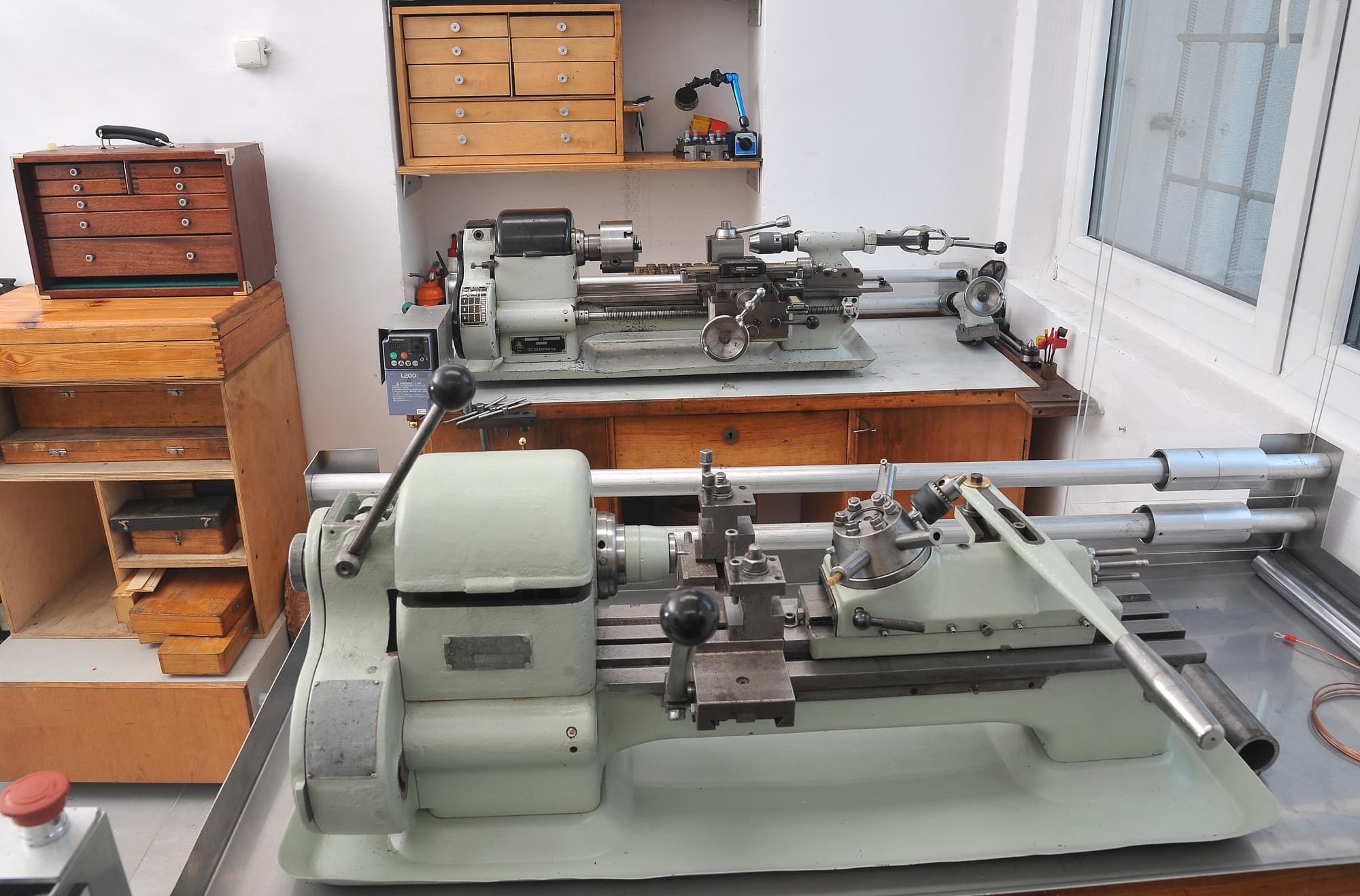

Ahoj dnes na mne na netu vyskočila tahle fotka. A rád bych se zeptal, čistě ze zvědavosti, ten revolver a pákovej suport je jako originál příslušenství, nebo to je nějakej bastl? Díky.

to si někdo UBASTOTULIL..tak napis tomu cloveku na fb co to tam dal ..ale dle meho je to uprava asi ..ale tezko rici ta revorverovka je asi z boley.leins nebo jineho revorveru z RM, ..urcite ne(podle paky)..to same pakovy suport.

ssmak3050 píše: 25. 3. 2023, 7:34 ..ale tezko rici ta revorverovka je asi z boley.leins nebo jineho revorveru z RM, ..urcite ne(podle paky)..to same pakovy suport.
je to z S70 zvedlé deskou o 20mm, deska jde vidět, schaubliňácký upínání, páka to samý, kreslil jsem ho když jsem ho generálkoval :)

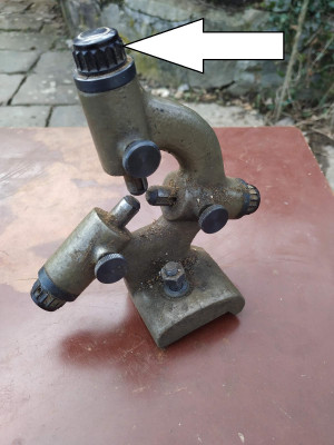

nevali se někomu jeden čudlik na lunetu(to plastove) ..nechce se mi delat 3 nove .(tak se ptam co kdyby)..eventualne je naka alternativa krom vyroby?(čudlik z radia..atd :) )
