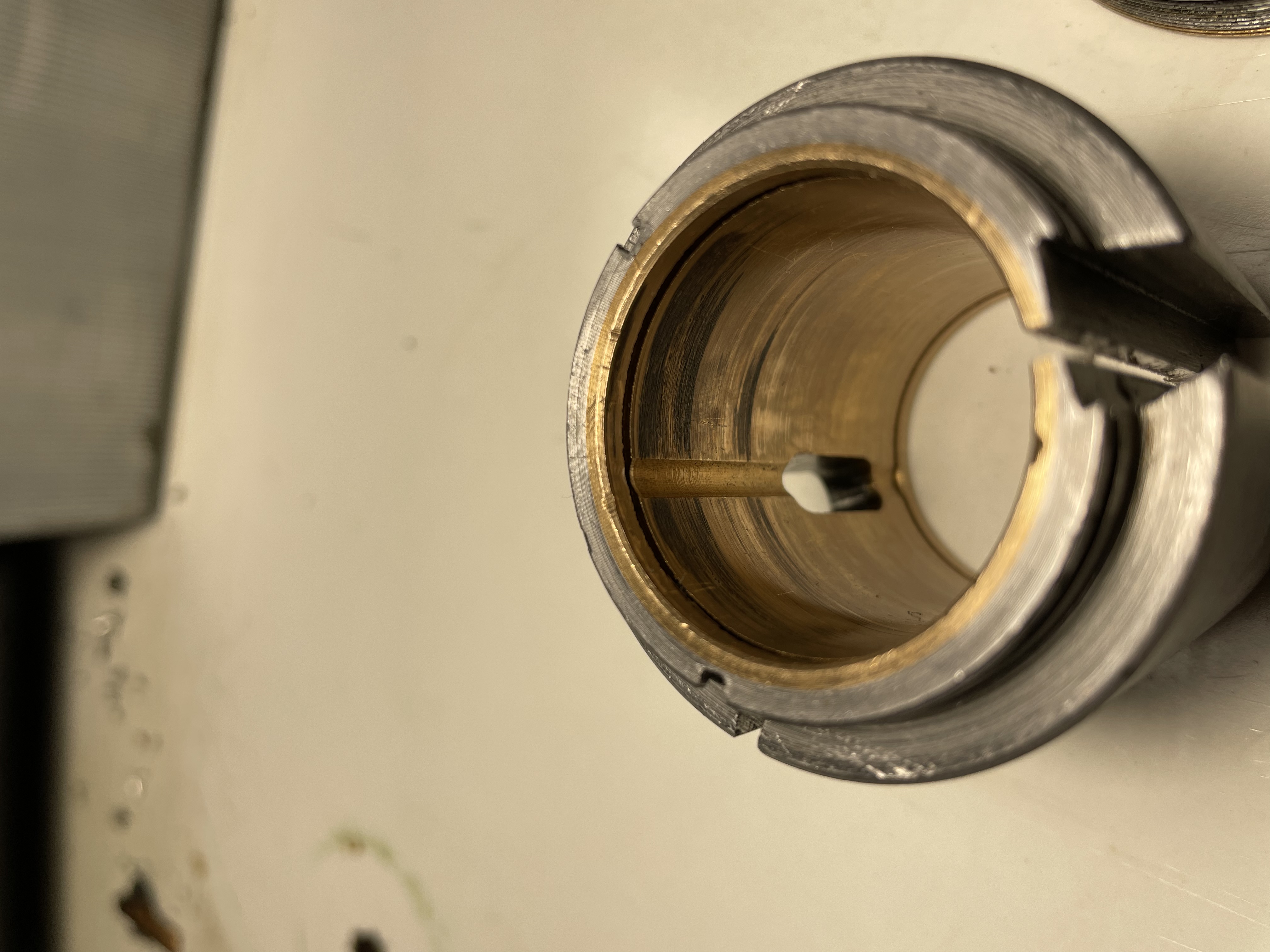

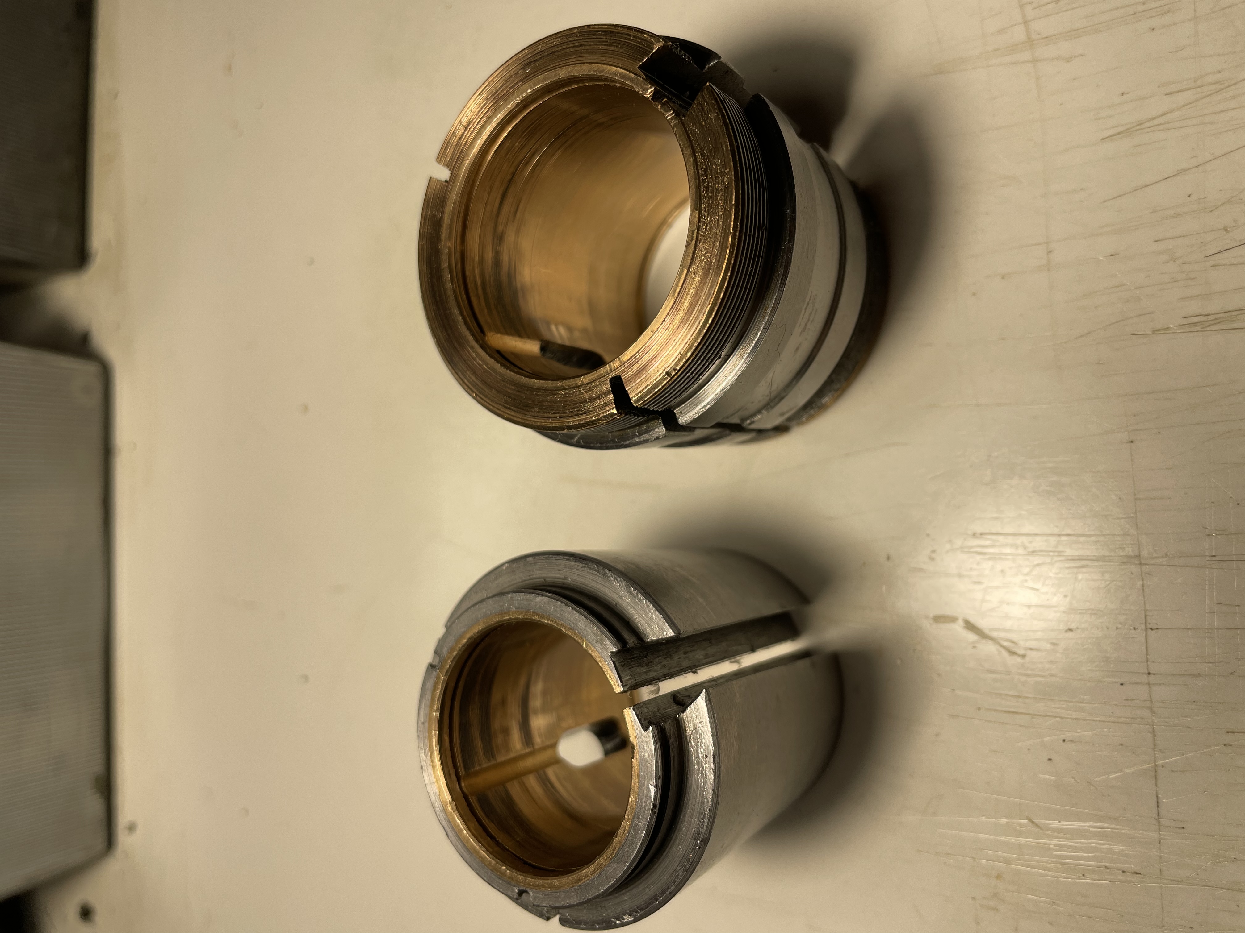

Radek335 píše: 21. 2. 2023, 8:37 Jak jsou na tom ty ložiska?
Úplně nejlíp na tom nejsou, musím je pořádně vyčistit - na povrchu je takový černý “nápek”. Prstem však vrypy necítím. Předek předního ložiska ve styku s axiálním nákružkem je v pánu, možná by šel zaškrabat, možná ne… ta vrstva bronzu moc tlustá není

stanik84 píše: 21. 2. 2023, 8:40 Ještě Ti chybí jedna možnost - stahovací lapovací kroužek. Třeba z litiny. Ať to má geometrii...
Jj, nezapomněl. To myslím tím přelapováním pomocí ježka a pasty. Na ty plochy by to fungovat mělo. Je otázka jak srovnat to čelo axiálního nákružku, abych ty vrypy ještě neprohloubil.

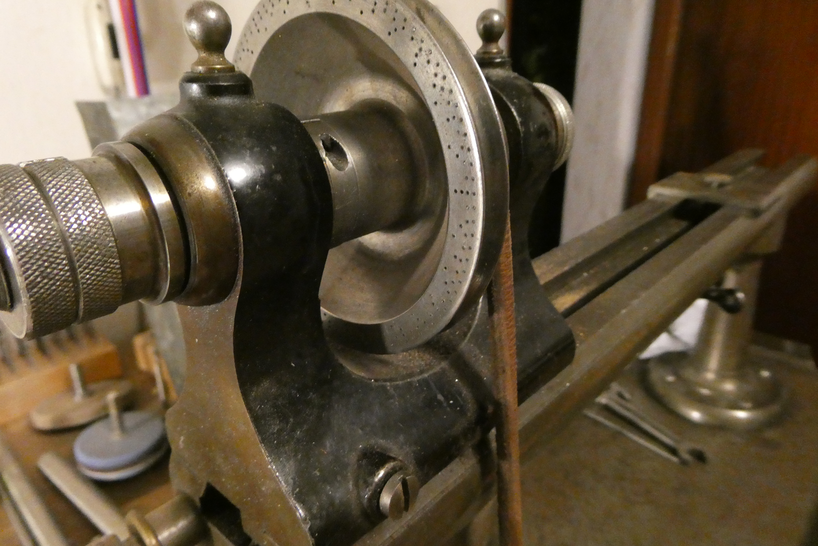

jirka zach píše: 13. 2. 2023, 11:51 Dobrý den,
mám dotaz, kdy, při výrobě čeho se může hodit tento dělící kotouč MN820 pro pracovní vřeteno. Kotouč nemám, mám jen takový vingl s tím čepem jako zarážka. Kdysi jsem dělal na učňáku ozubené kolo na frézce, tak tuším k čemu dělička je, chápu tu druhou děličku MN824 na nožový support..tady u toho nevím, hledal jsem různě..
Děkuji za odpověď případně foto, to vždy víc napoví..

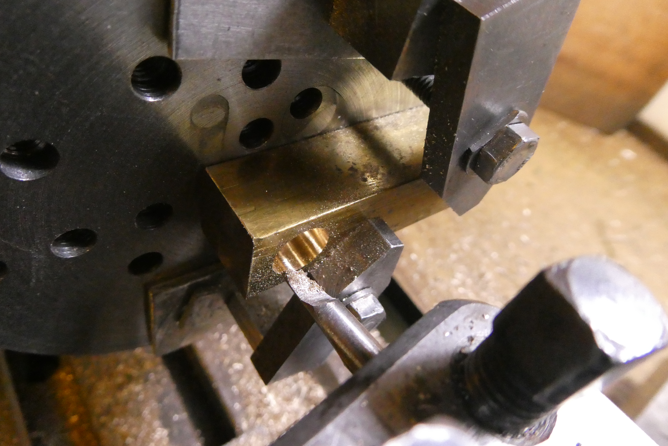

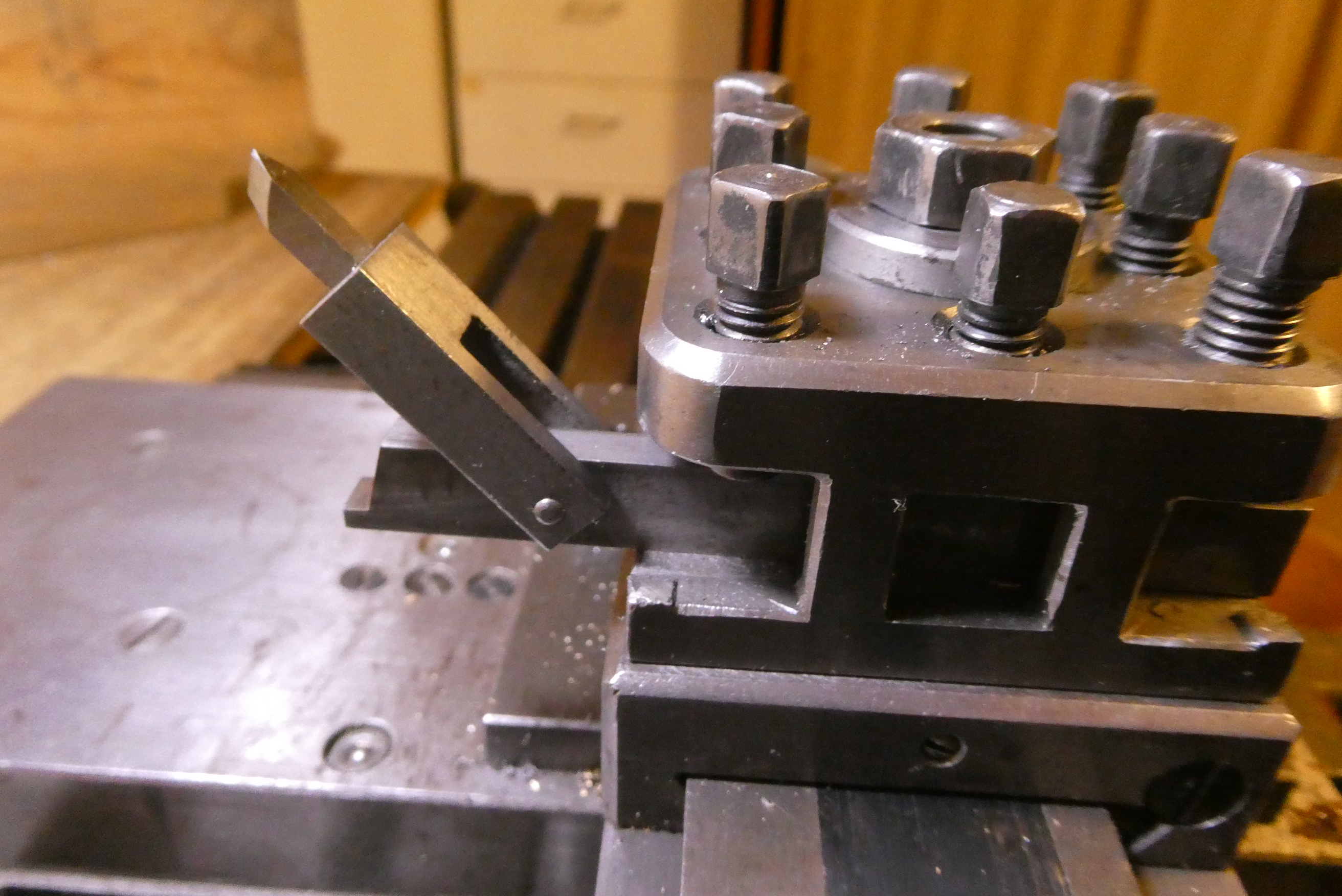

Ještě vzorek použití: na pinolu pákového koníku jsem si vyryl stupnici a délku rysek a jejich počátek jsem nastavoval s pomocí dělicího kotouče na vřeteni.[img]
Příspěvky: 3813
23. 2. 2023, 11:50
jmj píše: 23. 2. 2023, 11:32 ...na pinolu pákového koníku jsem si vyryl stupnici...
vyzerá ako z fabriky! :) . Čím si ryl tú stupnicu?

23. 2. 2023, 4:22
[/quote]
[/quote]

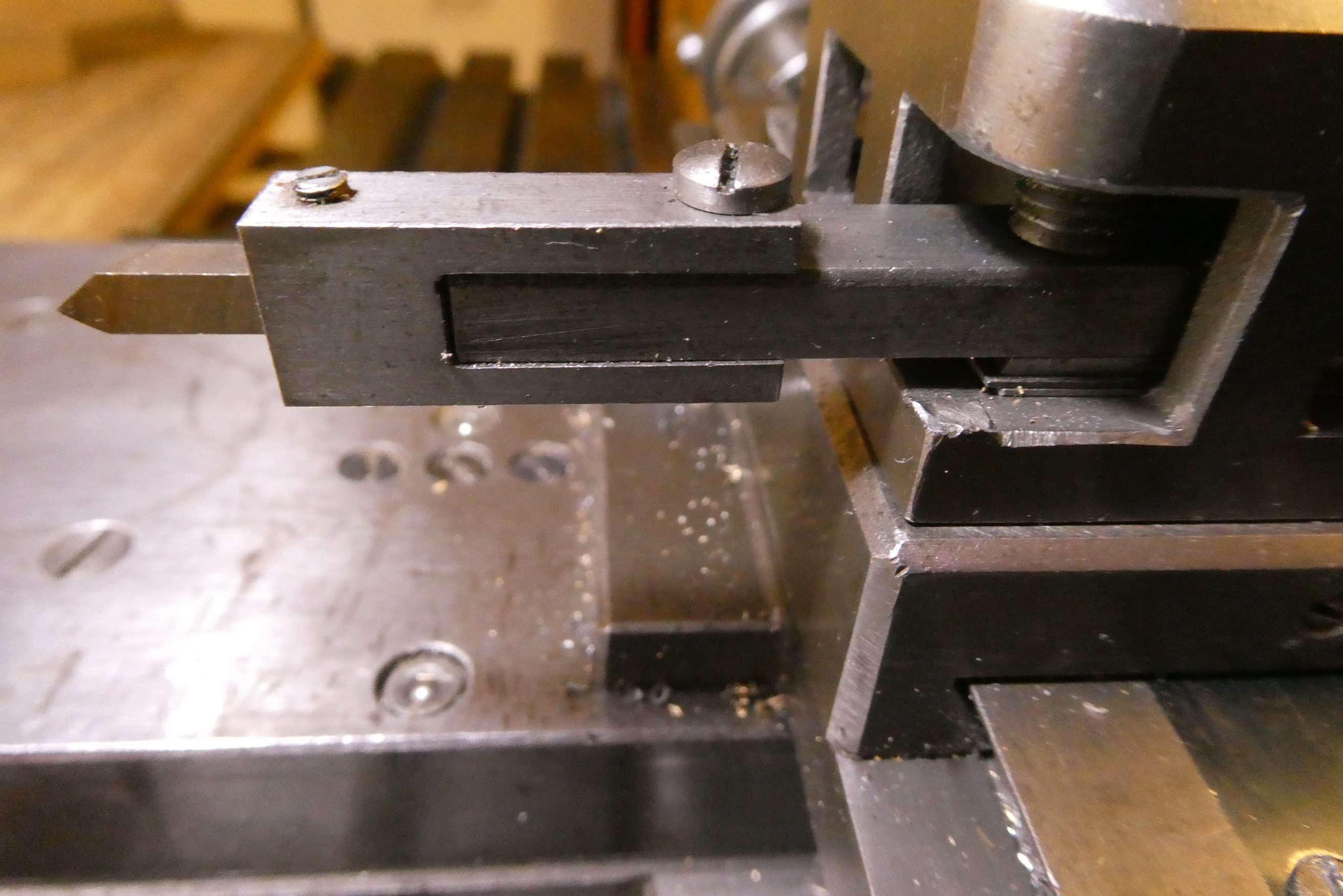

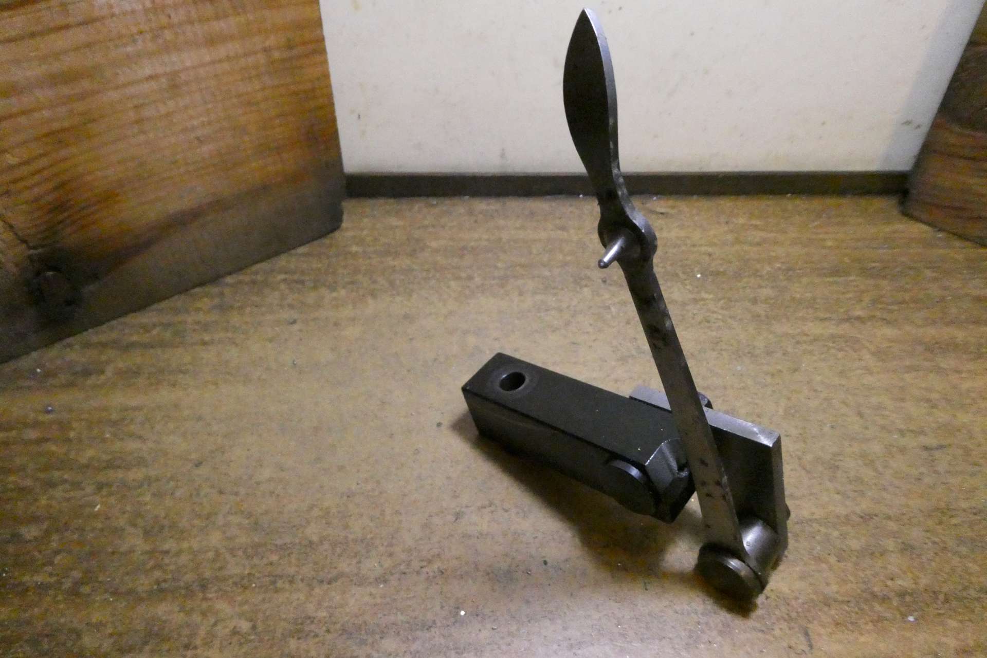

Stupnice ryji rydlem z Radeca. Mám na to odklopný držák, který se při zpětném pohybu odklopí, aby se nepoškodil vrchol nože. Čep otáčení sklopné části držáku musí být pár milimetrů pod nebo za vrcholem nože, aby se nůž od rytého kusu hned oddaloval. Nůž by mohl být i kruhového průřezu, já jsem se piloval se čtyřhranným otvorem.
Na obrázcích je poloha jak pro rytí na válcový obrobek napříč (pinola) i podélně (např. nonius na suportu).
Pro snadnější pootáčení vřetenem při rytí na pinolu jsem si do sousedních otvorů na dělicím kotouči jako orientační pomůcky zašrouboval šroubky s maticí podle potřebné délky rysek.[/img][/img]
Příspěvky: 3813
23. 2. 2023, 10:46
Jednoduché, nápadité, dokonalé. Ďakujem za podelenie sa, aj za obrázky :)
Obrázek
Ten vingl, co zmiňujete, je index a moc se výrobci MNky nepovedl. On musí směrem ke kotouči pružit, aby se dal odklonit a pak nechat pružně zapadnout do otvoru kotouče.
Ten originální je velice tuhý a neohebný.
Sehnal jsem si z nějakého staršího dělicího přístroje index delší a tím i pružnější. Takový se dá i snadno vyrobit.
Jemnomechanické soustruhy mívají obvykle dělicí kotouče vyvrtané v řemenici, ne jako samostatné příslušenství.Obrázek

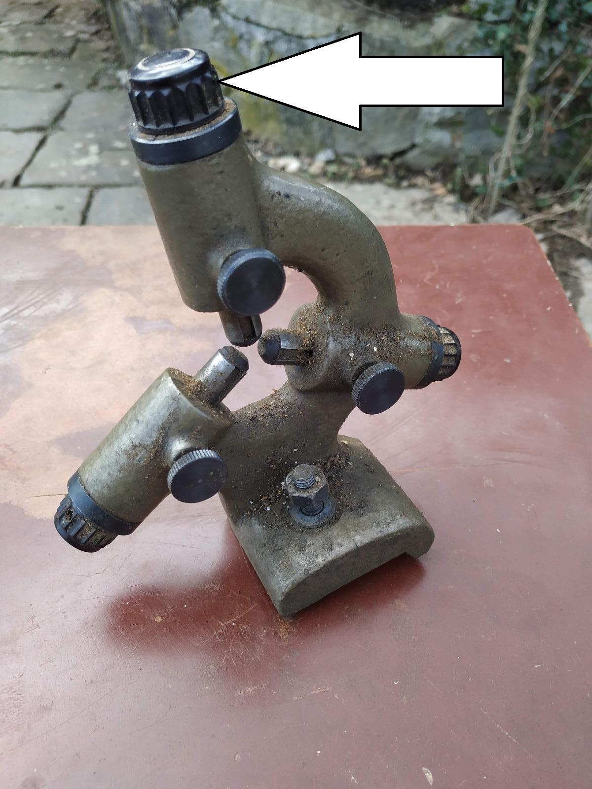

nevali se někomu jeden čudlik na lunetu(to plastove) ..nechce se mi delat 3 nove .(tak se ptam co kdyby)..eventualne je naka alternativa krom vyroby?(čudlik z radia..atd :) )

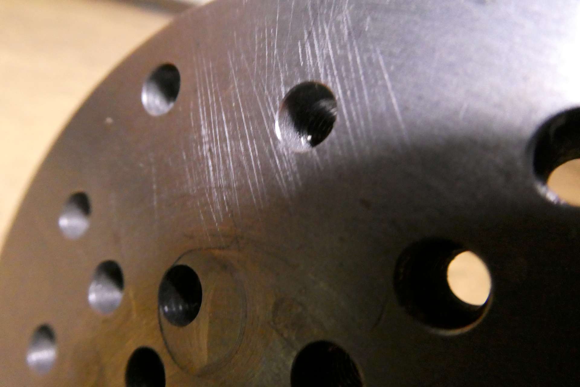

a ještě obrázky a pár rad.
Při frézování dávejte pozor, stopková fréza se ráda vytahuje z kleštiny ve vřeteni působením šroubovice břitů. Zafrézuje pak do desky. Stopy jsou vidět na obrázcích.
Při ručním otáčení pomocí manipulačního kolíku v děličce otáčet proti otáčení frézy.Obrázek
