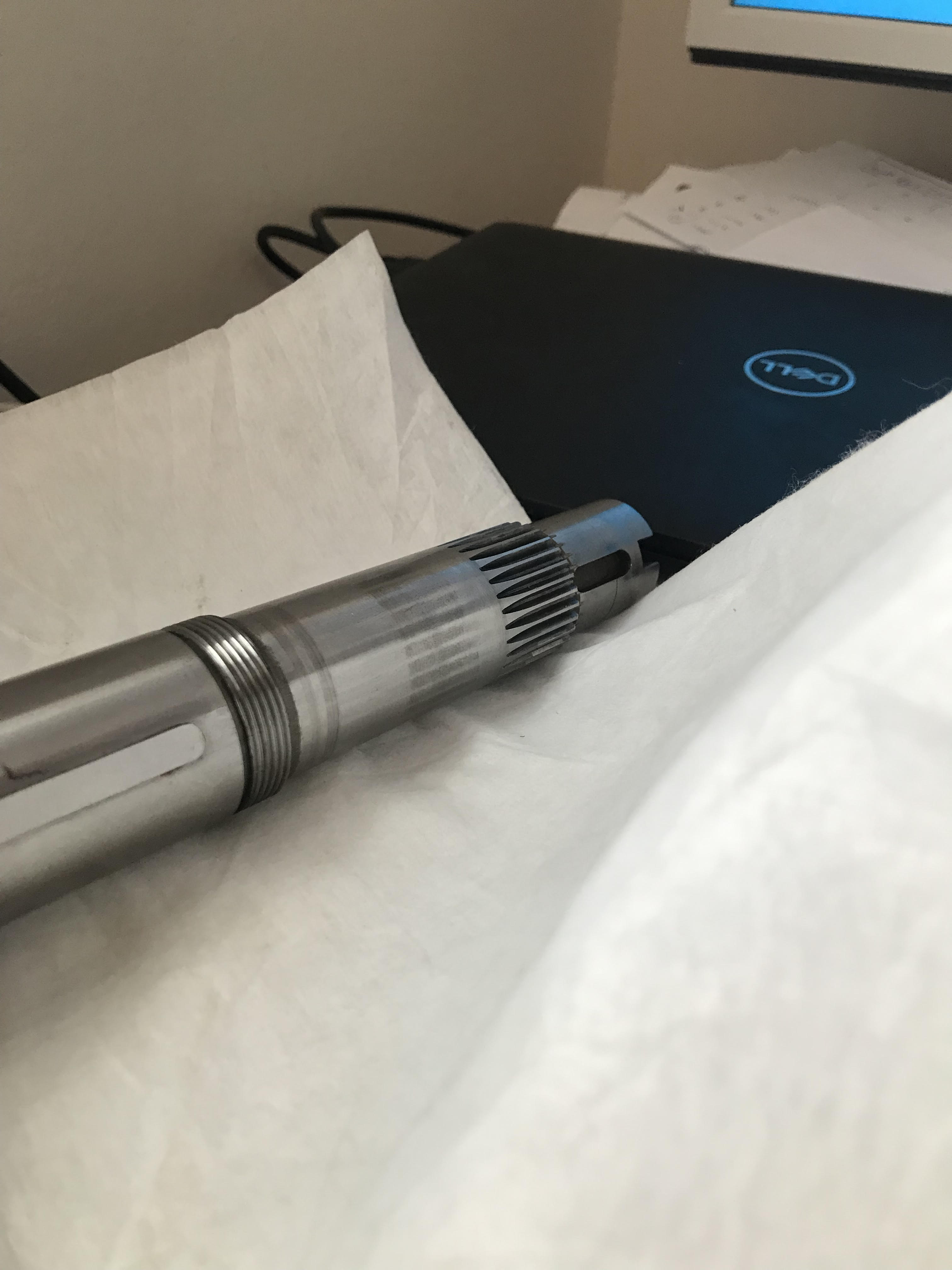

Dobrý den, koupil jsem MN80, která měla povolené zadní ložisko. Stav podezřelý. Vřeteno jsem rozebral, vyčistil a pak zkusil nasadit ložiska na vřeteno a otáčet v ruce. Přední se otáčí krásně hladce, ale zadní jakoby drhne, musí se vždy překonat trochu odporu, pak se pootočí přesně o vzdálenost jednoho zubu toho ozubení co je na konci vřetene a pak se zase jakoby zadrhne (ano- ložisko jsem měl nasazené správně). Dělá to po celém obvodu (pro představu: jako např. 3f modelářský motor s permanentníma magnetama - ten se taky rukou otáčí skok by skok, přesně o jeden pól, nebo krokové motory to taky dělají, hladce, ale po skocích). Při zkoumání kluzné plochy jsou viditelné podélné stopy s roztečí přesně těch zubů. Není mi jasné, proč by to mělo to ložisko dělat a jak by to mohlo vzniknout opotřebením. Spíš se mi zdá, jako chyba broušení z výroby, nebo špatně provedená oprava. Nemyslím, že by to tak mělo zůstat. Nebo je to normální? Pokud to není normální, tak chci nechat přebrousit nebo chromovat a brousit. Nevíte prosím někdo, na jaký rozměr brousit? Kolik je ještě únosné? Případně, pokud budu chromovat, tak jaký je origo rozměr? Ložisko je 32 H7. Výkres vřetene jsem ale nikde nenašel. V případě zájmu se mohu pokusit nafotit. Děkuji

tie stopy o ktorých píšeš sú iba na ložisku, alebo aj na hriadeli? Nenapadá ma síce, ako mohli vzniknúť, ale mám za to, že ak by pozdĺžne stopy boli iba na ložisku a párová plocha na vretene bola dobrá, nieje dôvod aby to skackalo.
Skús poslať fotky vretena aj ložiska. Okrem toho by som ložiská osadil do vretenníka, primerane stiahol podľa návodu pár strán dozadu v tomto vlákne a následne ložiskové plochy vretena natrel tušírovacou farbou a pozrel sa, aký styk reálne tie plochy majú.
Ak nemáš tušírovaciu, kúp v umeleckých potrebách olejovú farbu parížska, alebo berlínska modrá. Na tento pokus vyhovie a potom ju omy dole benzínom alebo petrolejom.

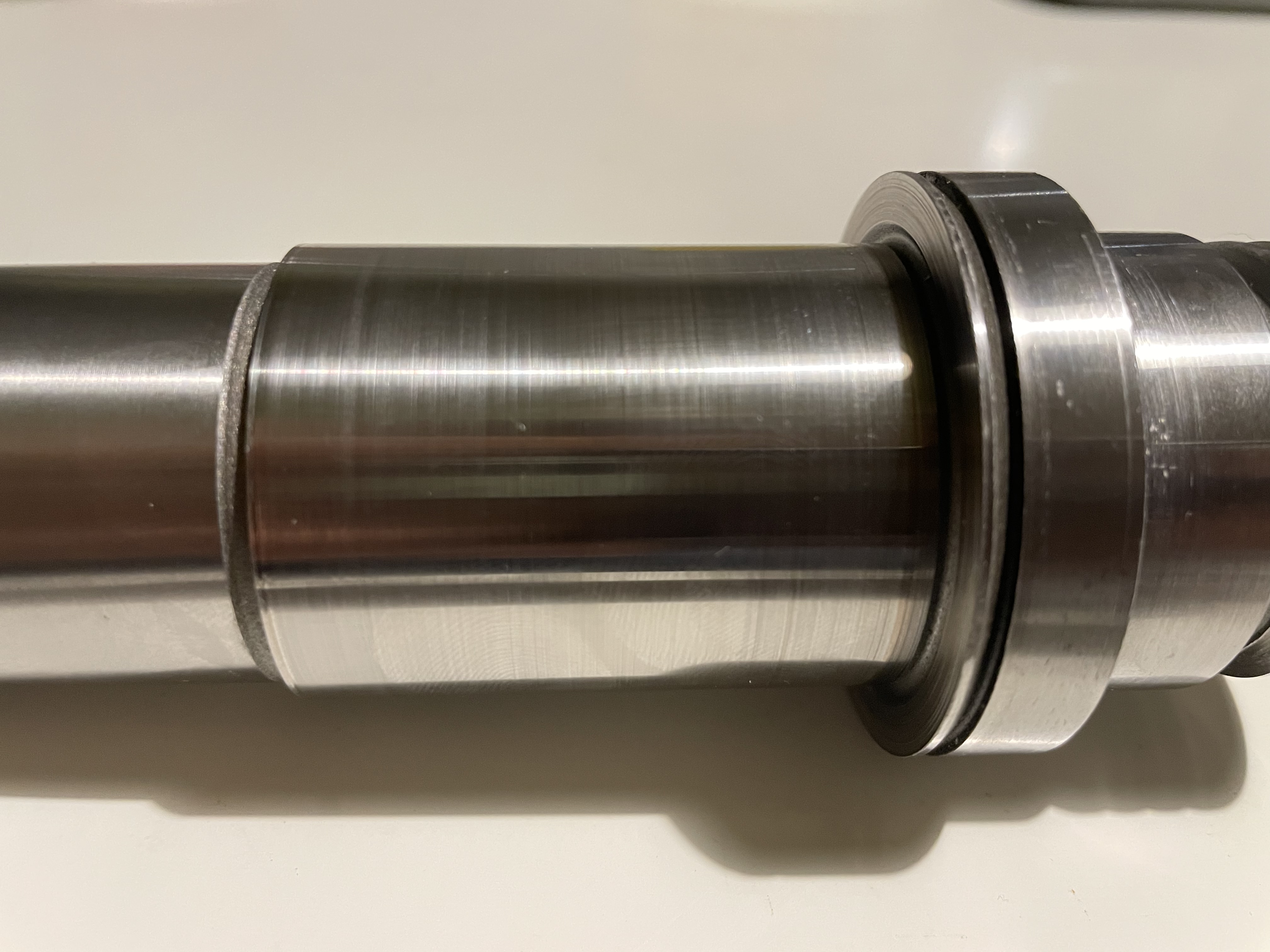

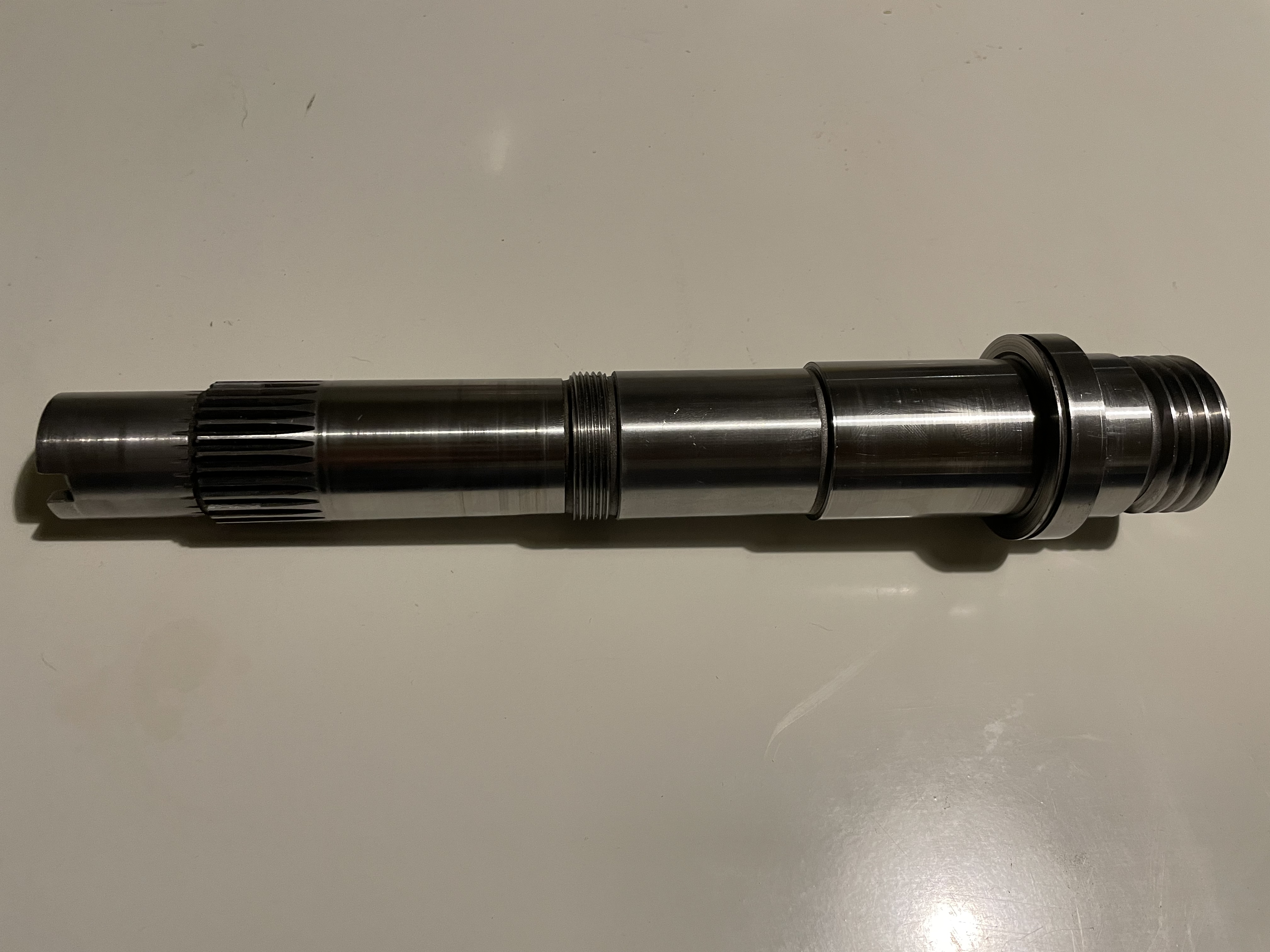

Je to opravdu na vřeteni. V ložisku jsou jen typické škrábance od ozubení vlivem demontáže s neroztaženým ložiskem, ale nezdá se to nijak tragické. Ještě jsem to zkoumal dneska trošku víc a opravdu jsou na vřeteni high-spots po celé délce kluzné plochy synchronně s ozubením. Napadá mě jedině nechtěná synchronizace obvodových rychlostí brusného kotouče a N krát broušeného vřetene při broušení. Tím přenesení zubů na kotouč a pak na kluznou plochu. Nic jiného mě nenapadá. Takže budu opravovat. Nemá někdo prosím výkres vřetene, případně nezná rozměr + tolerance? Díky

tohle skutečně vypadá, že se jim to (těm učňum v tom čelákovickým učňáku) ozubení zkopírovalo při broušení toho průměru - buď zprasený důlek v špuntu nebo (pokud to brousili na hraně) tak možná navalená ta hrana po tom odvalu. Nebo nevím co, to mi hlava nebere, ale fakt to vypadá na kopírku
Dát do prizma, změřit kolik ty vlny jsou - podle mě budou tak do půl stovky maximálně - takže přelapovat kroužkem do válcova, jenom tak, aby ty "kopce" zmizely.
Brousit v žádném případě (pokud to běží), protože riziko, že to zabiješ, je maximální.
Samozřejmě, pokud ta možnost je, tak to můžeš dát někam na Talyrond nebo Talycentu, Mahra, či podobný kreslič
Jinak geometrie by měla být co nejlepší - když na tom tisicinovýma hodinkama a nebo tisícinovým mikrometrem po tý opravě nenaměříš od válce nic
- Příspěvky: 1052
koukám na to znova - podle mě to je jasný - brousili to zápichem, v celý šířce a buď to měli někde gumový a nebo špatně orovnáno a krátký vyjiskření a nebo všechno dohromady a bonus censored u mašiny.
Protože "břicha" jsou pokračování zubů - jak jim to odtlačovalo, v mezerách to pak padalo dovnitř.
Bude to tak ta stovka maximálně. Odlapovat, umejt, složit, nastavit vůli, chvilku nechat zaběhnout, doštelovat načisto vůli, hotovo. Vyfič.
