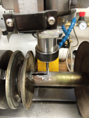

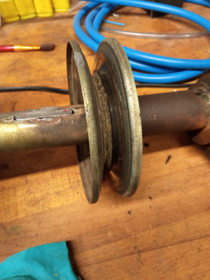

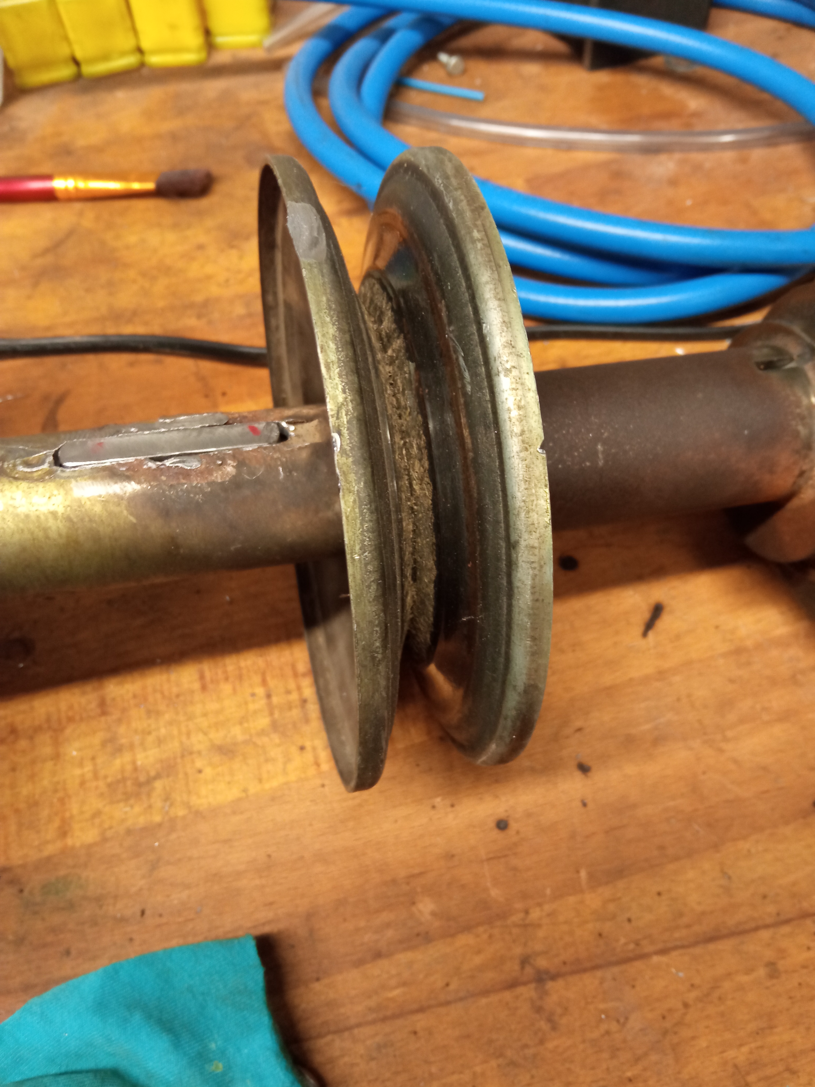

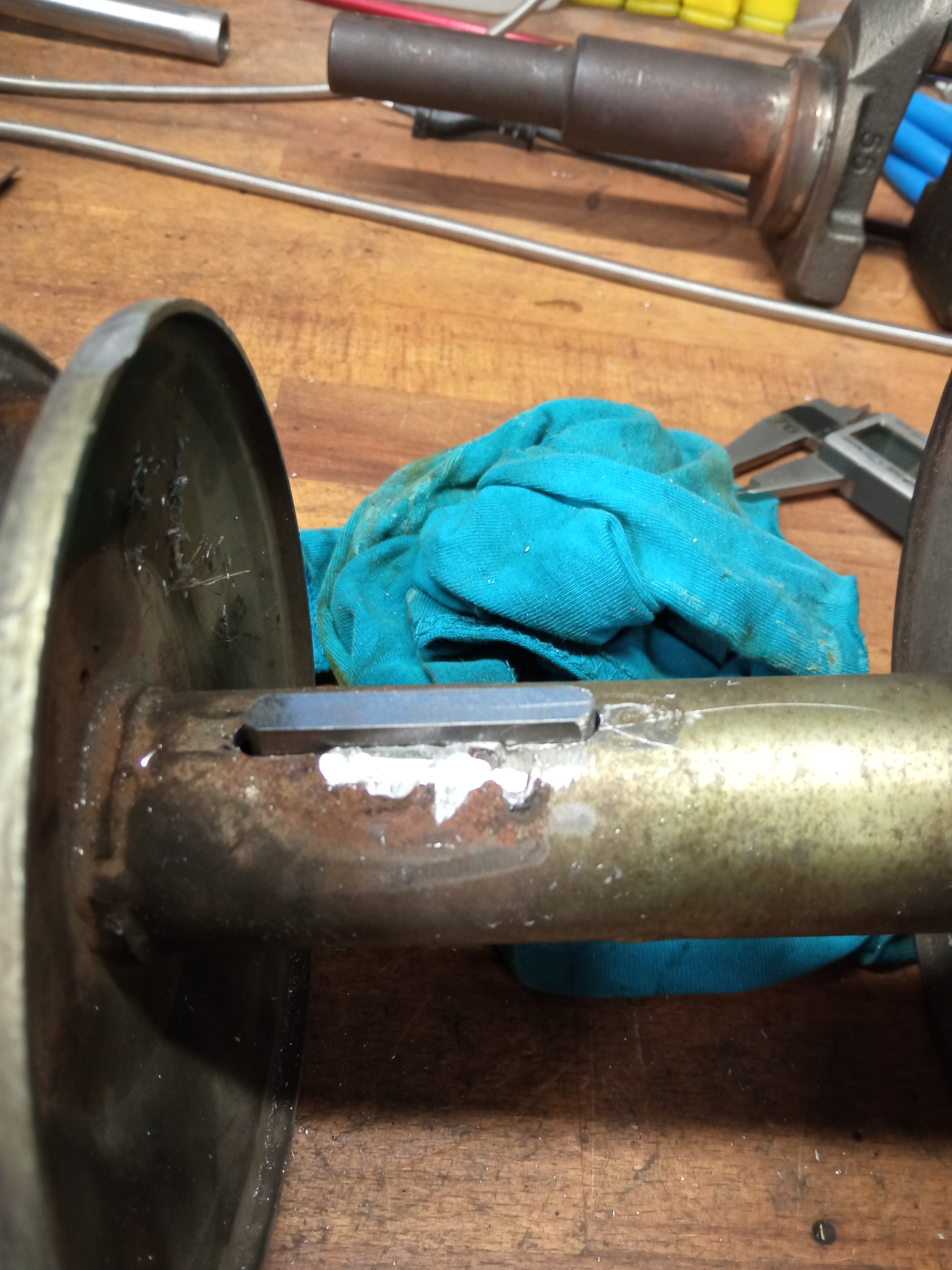

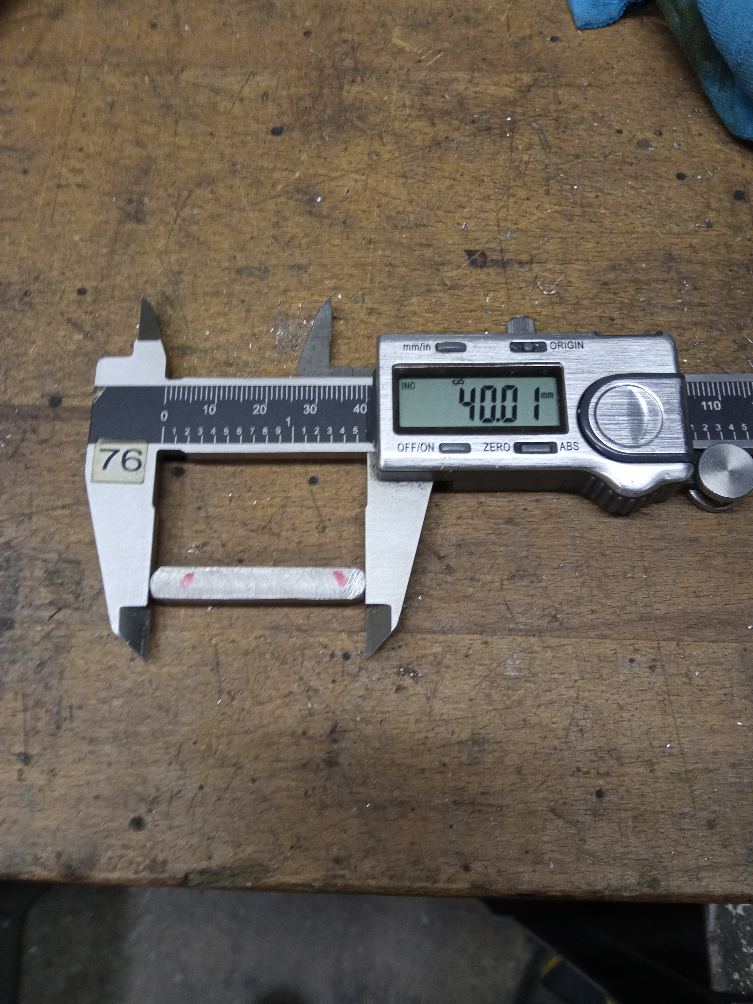

Dneska jsem doopravdy bastlil. Kámoš mi přinesl řemenici s klikou na traktůrek a že už mu podruhé rupnul klínek. Originál byl jen prolis v hřídeli a on to pak vytunil 15mm klínkem a elektrodou. Odfrézovat sváry, projet drážku 40mm, vyfrézovat 6 klínek ze svařitelné oceli, protože uhlíková ocel C45 je blbě svařitelná a teď už jen zavařit tak, aby se hřídel nestáhla.

Britt> tesne pero, ne klinek. :)

Dawe píše: ↑24. 10. 2023, 5:32 Britt> tesne pero, ne klinek. :)
Ale delal to z klínkoviny ne :lol:

Z klínkoviny právě ne, ta nejde svařit.
Dawe má recht. :D

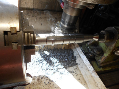

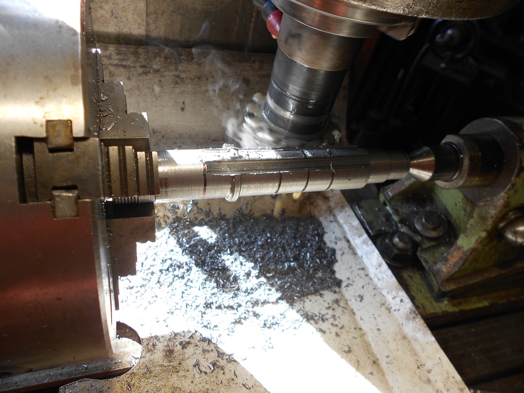

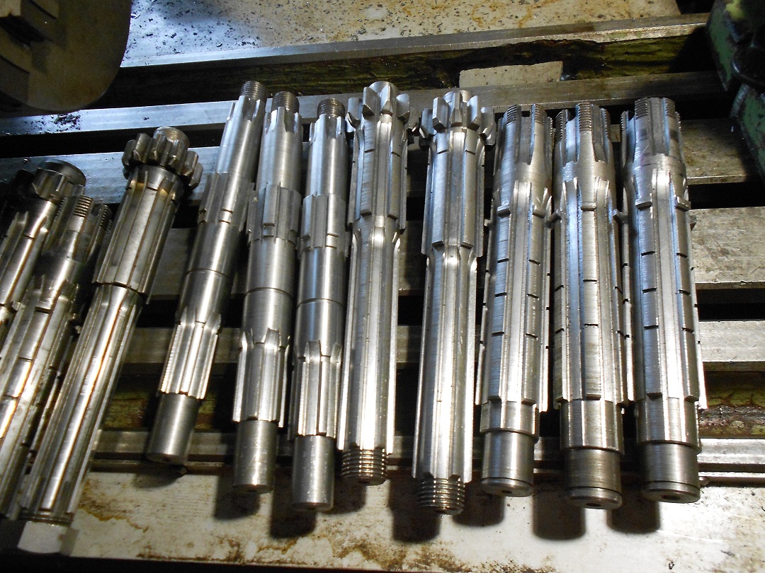

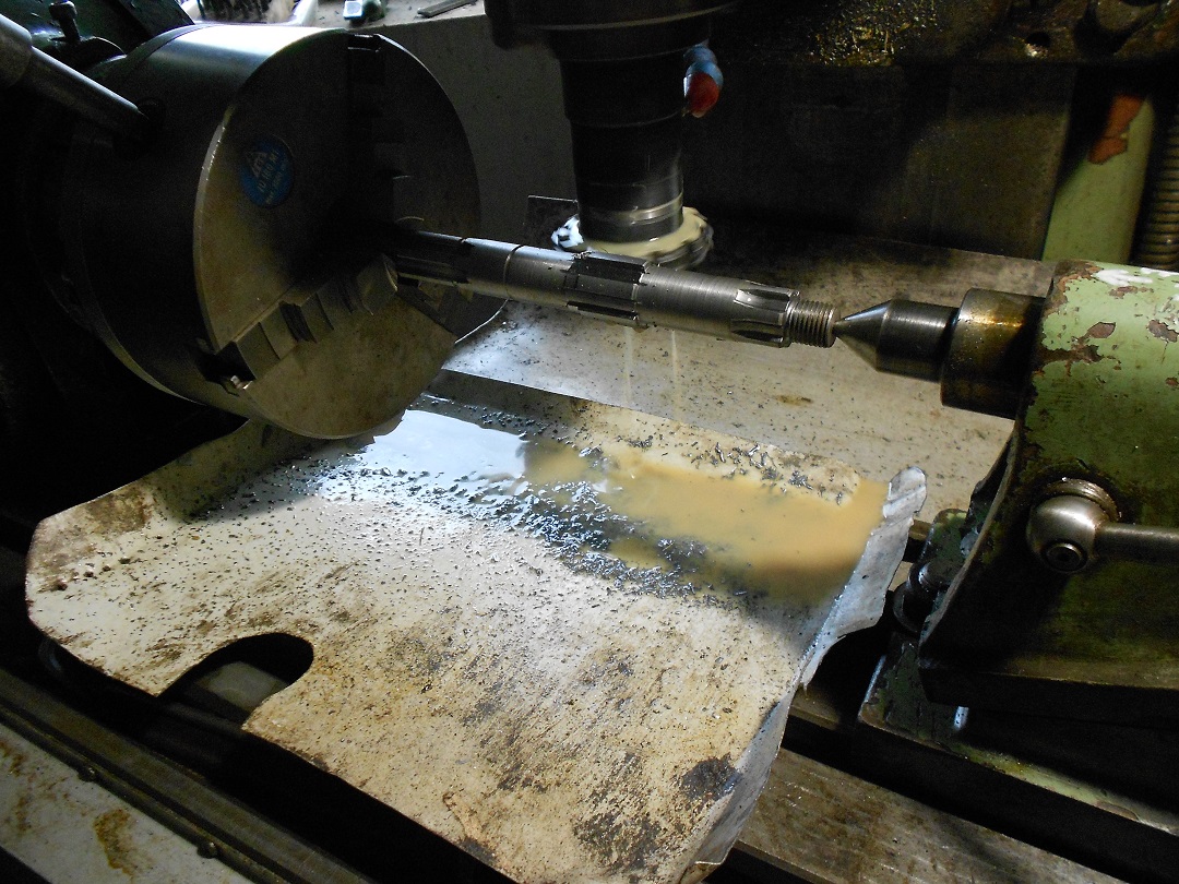

Hriadelky na súťažnú JAWU

Příspěvek 25. 10. 2023, 9:36
Pěkné! Jaký je to materiál? Bude se to ještě nějak zušlechťovat?

Ano bude, je to nejaký novodobý klon 16 220.

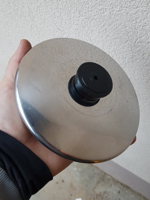

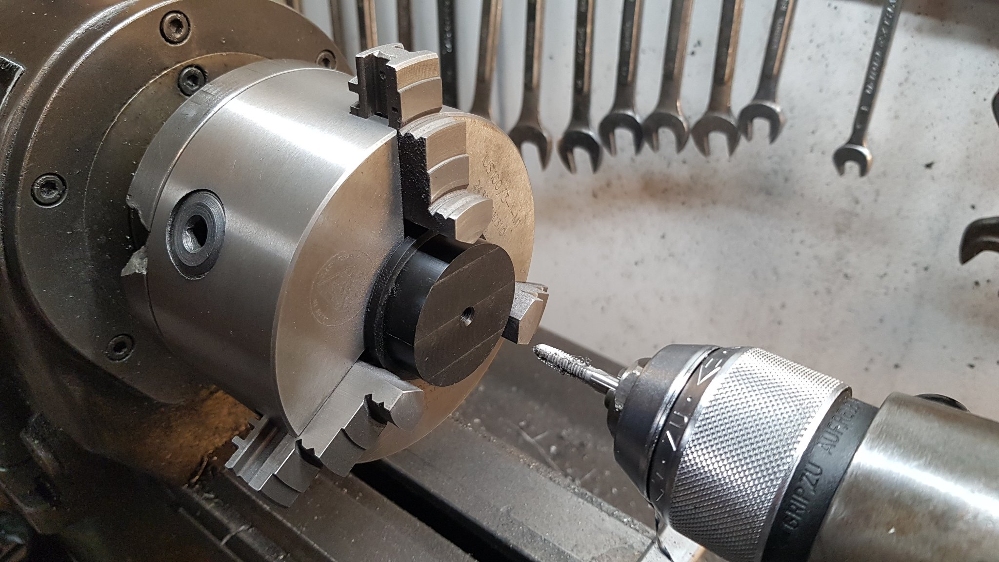

Asi nejrychlejší výroba čehokoli, jakou jsem kdy spáchal - odřezek POM-C od Aleše bez jakýchkoliv úprav, jen jedna díra a závit :D

Zaujímavé, že človek aj na také jednoduché veci siahne po profesionálnom zariadení. Aj keď sa mi zdá že predsa na tom tvare úchopu sa podielal sústruh.

Bacha to pomko rado degraduje s teplem a pak pousti tusim mocovinu. Smrdi.

shaolin píše: ↑27. 10. 2023, 6:56 Zaujímavé, že človek aj na také jednoduché veci siahne po profesionálnom zariadení.
I když to byla prkotina, chtěl jsem, aby to bylo vyvrtané pěkně v ose a nějak to pak vypadalo, navíc to nebylo o moc složitější, než to udělat nějak v ruce akuvrtačkou nebo jak jinak by to "normální" (tj. soustruh nevlastnící :)) člověk dělal.
shaolin píše: ↑27. 10. 2023, 6:56 Aj keď sa mi zdá že predsa na tom tvare úchopu sa podielal sústruh.
Jasně, jsou to zbytky od Aleše, jím opracované, já to v tomto stavu už vyndal z krabice (ještě je teoreticky možné, že už to bylo po nějaké mojí dřívější úpravě, kterou si teď už nevybavím), to bylo právě to kouzelné :)
robokop píše: ↑27. 10. 2023, 7:20 Bacha to pomko rado degraduje s teplem a pak pousti tusim mocovinu. Smrdi.
Vygooglil jsem, že je snad dishwasher-safe a je to jen chňapka, ale mám to v plánu sledovat 👍
Dík, T.
Čau Robe, odkud máš tuto informaci o POM? Právě řeším problém, který se toho týká. Pokud máš zdroj, odkaz, cokoliv, budu velice vděčný.
Mam na hrnci presne takto nahrazeny drzak uz asi 10 let a nikdy jsem si niceho nevsiml - ani pri vareni ani pri myti v mycce.
Myslim smradu :-).
Mozna ma robokop na mysli teploty vyrazne vyssi nez 100C - ale ty se myslim na poklickach nebo v myckach asi bezne nevyskytuji.
Navic kurakum, uzivatelum zubnich past, zimnim ridicum, majitelum dieselu (AdBlue) atd ... by to nemelo vubec vadit (pokud uvazujeme zdravotni dopady mocoviny) - to jen tak na okraj :).
