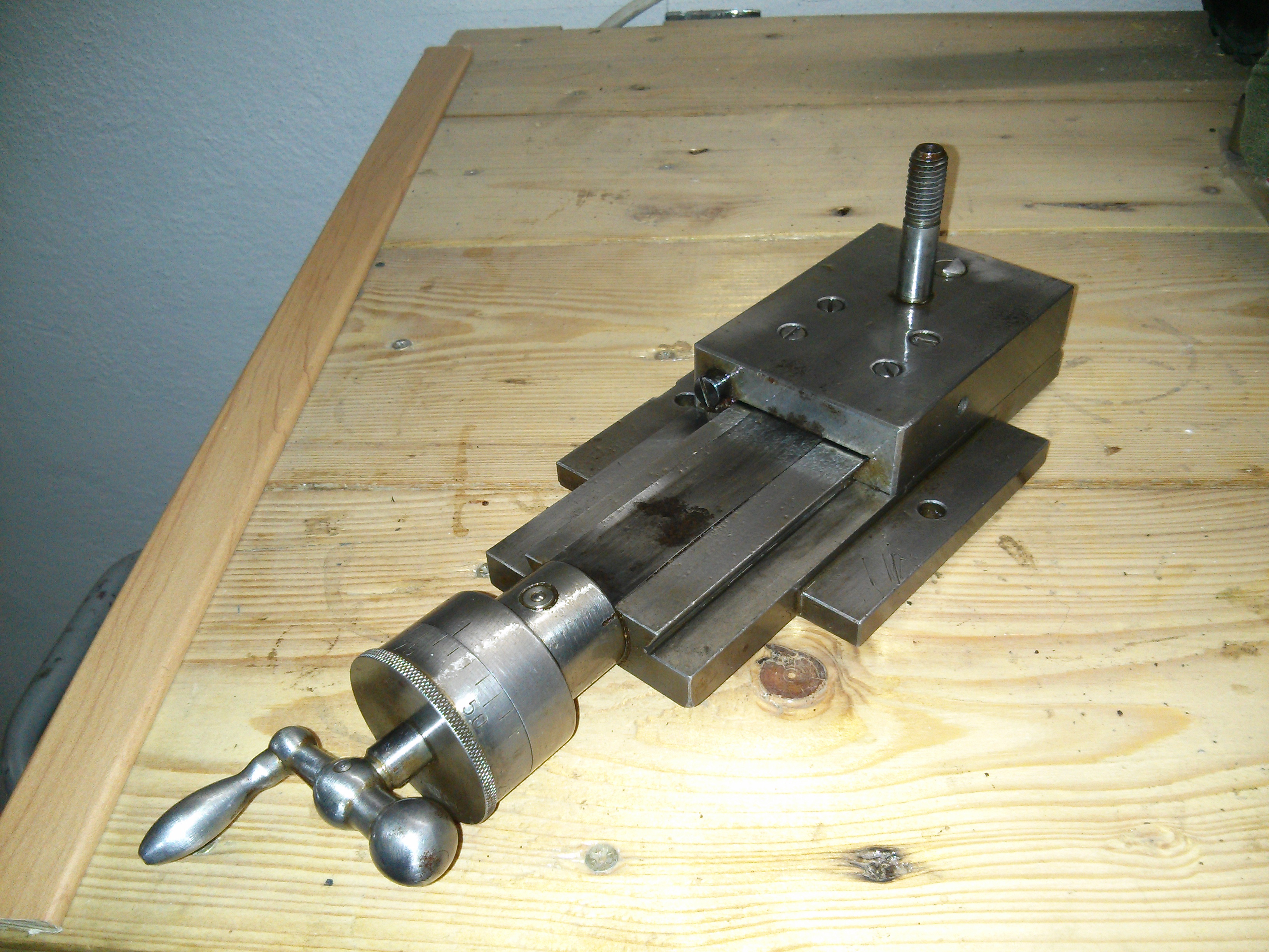

20. 10. 2013, 8:00

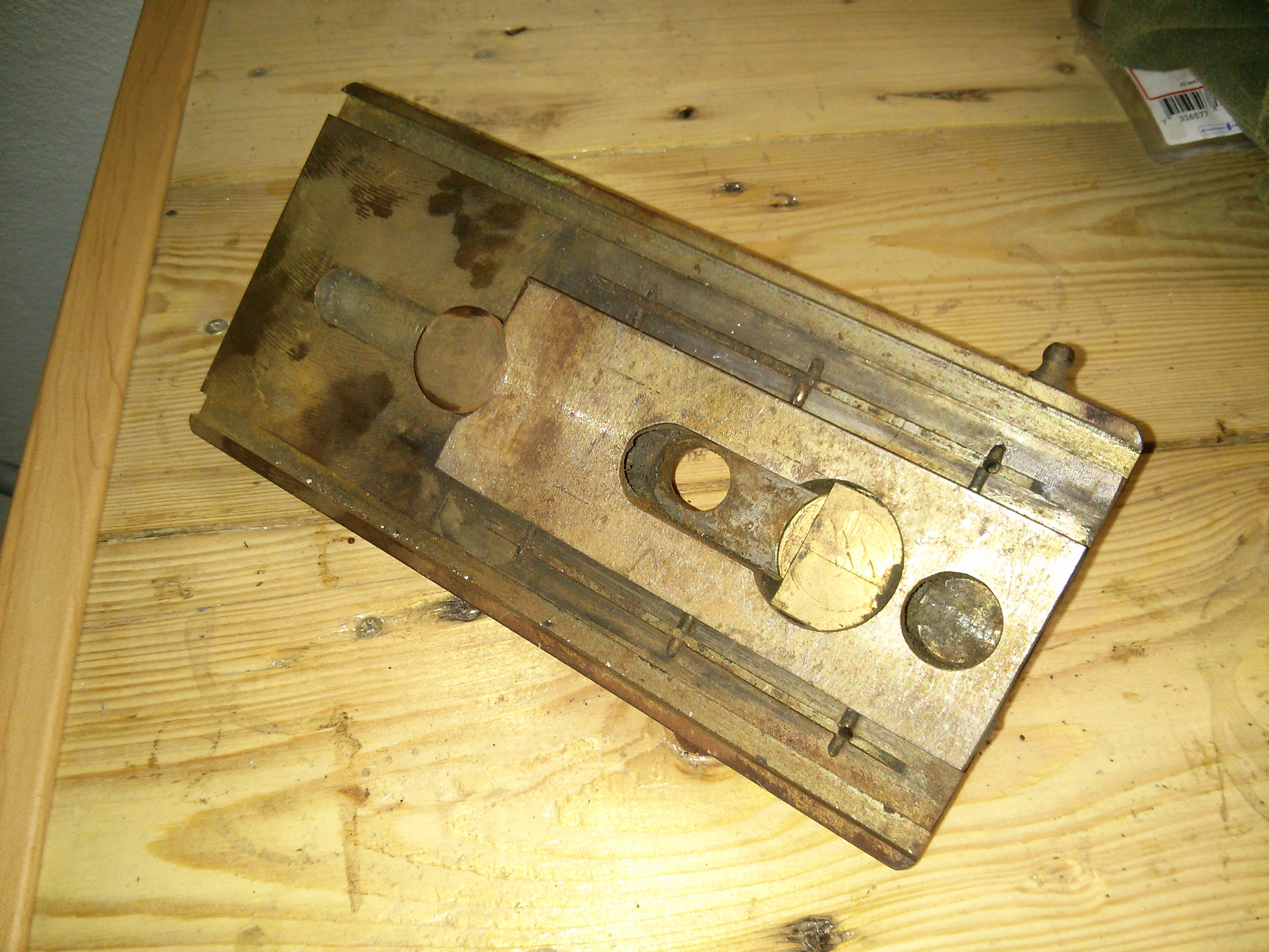

Zdravím,poradíte jestli je ten nožovej suport z mn80? případně to druhé?

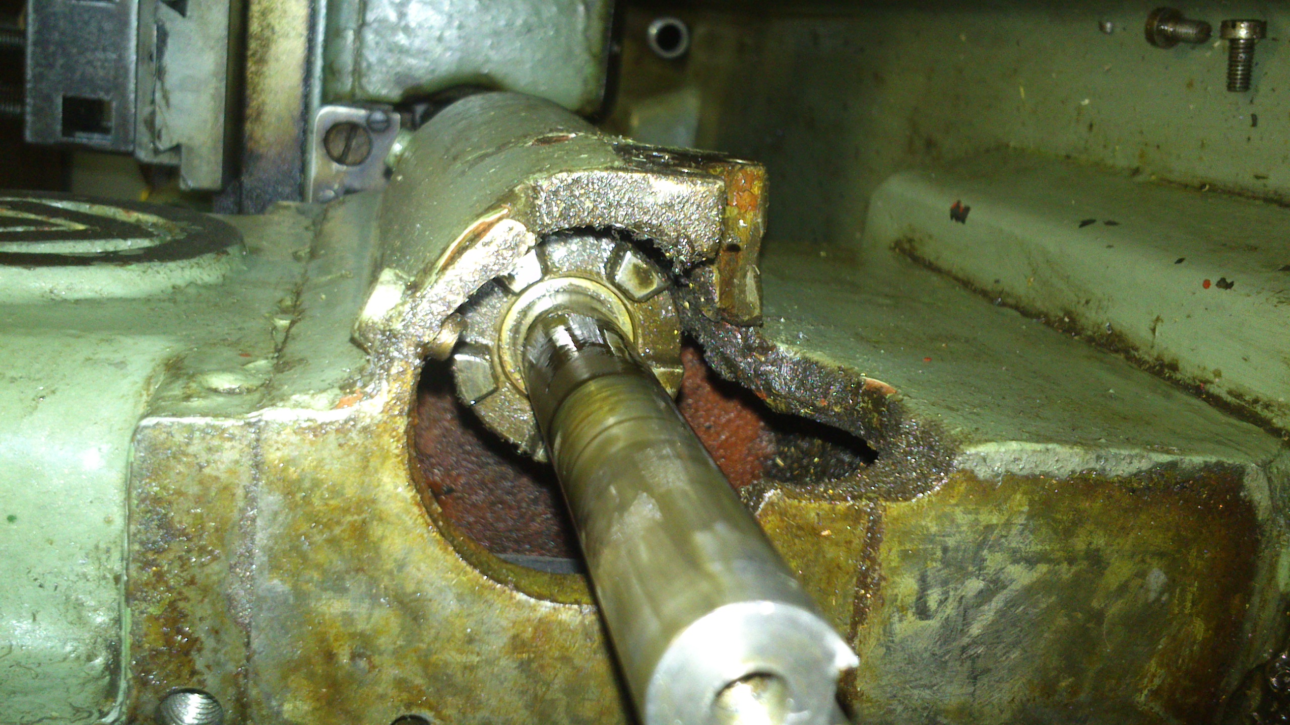

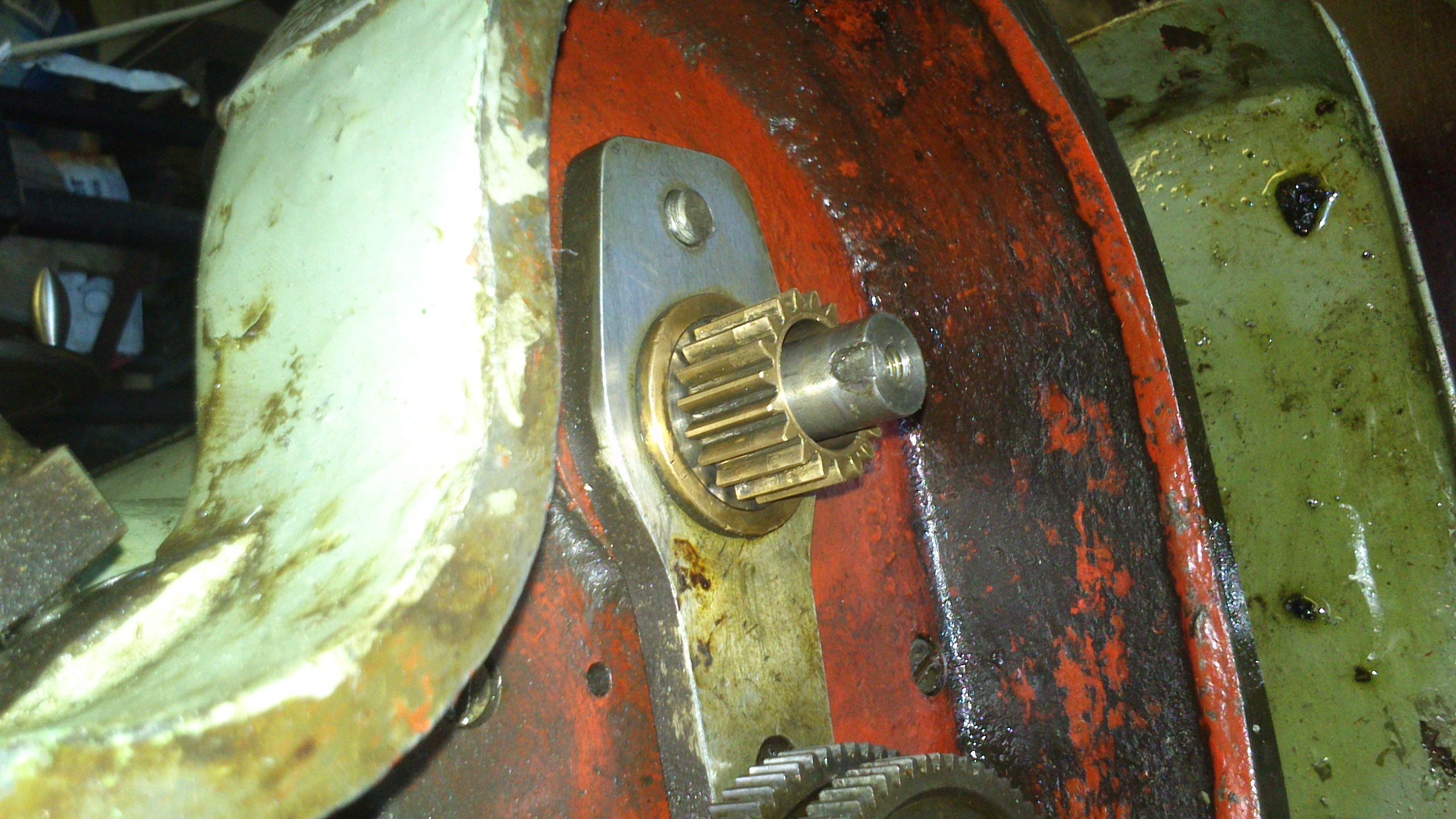

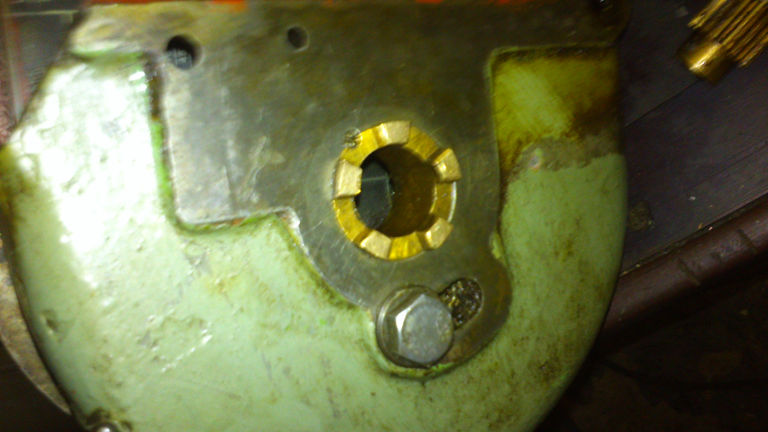

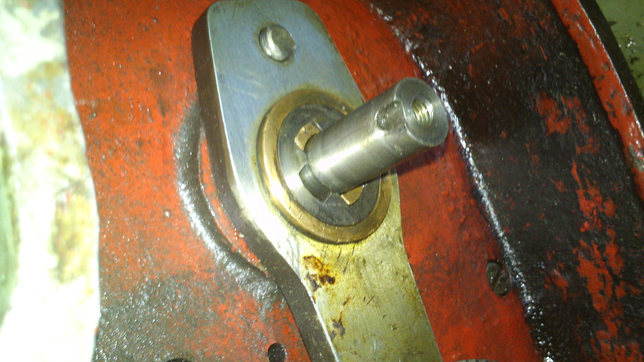

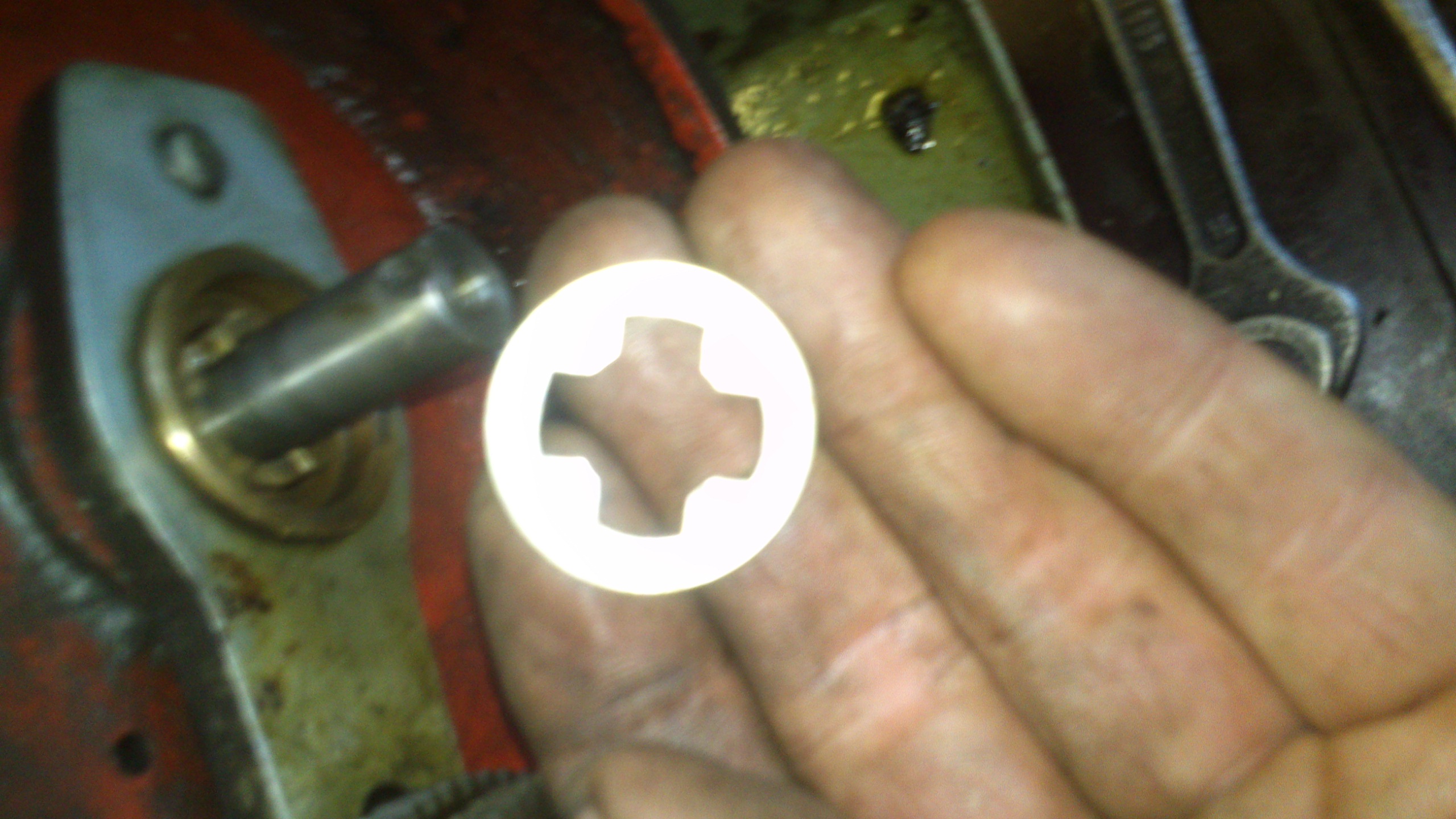

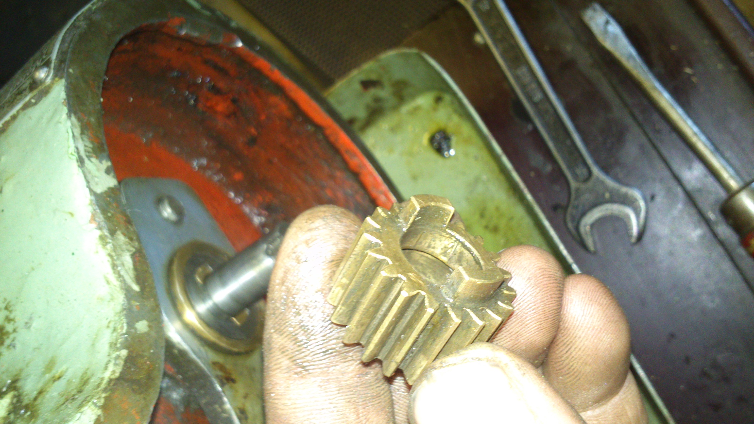

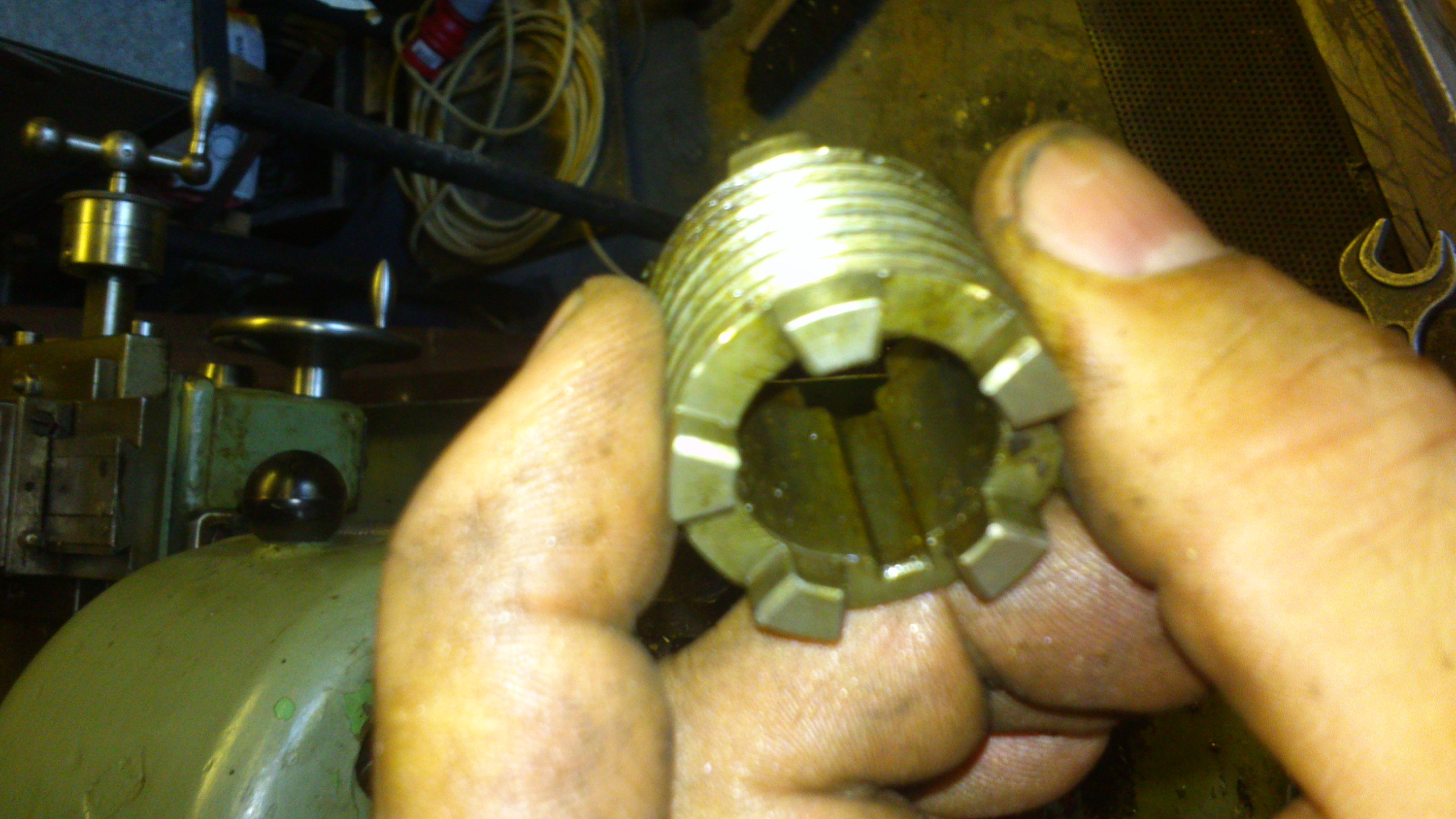

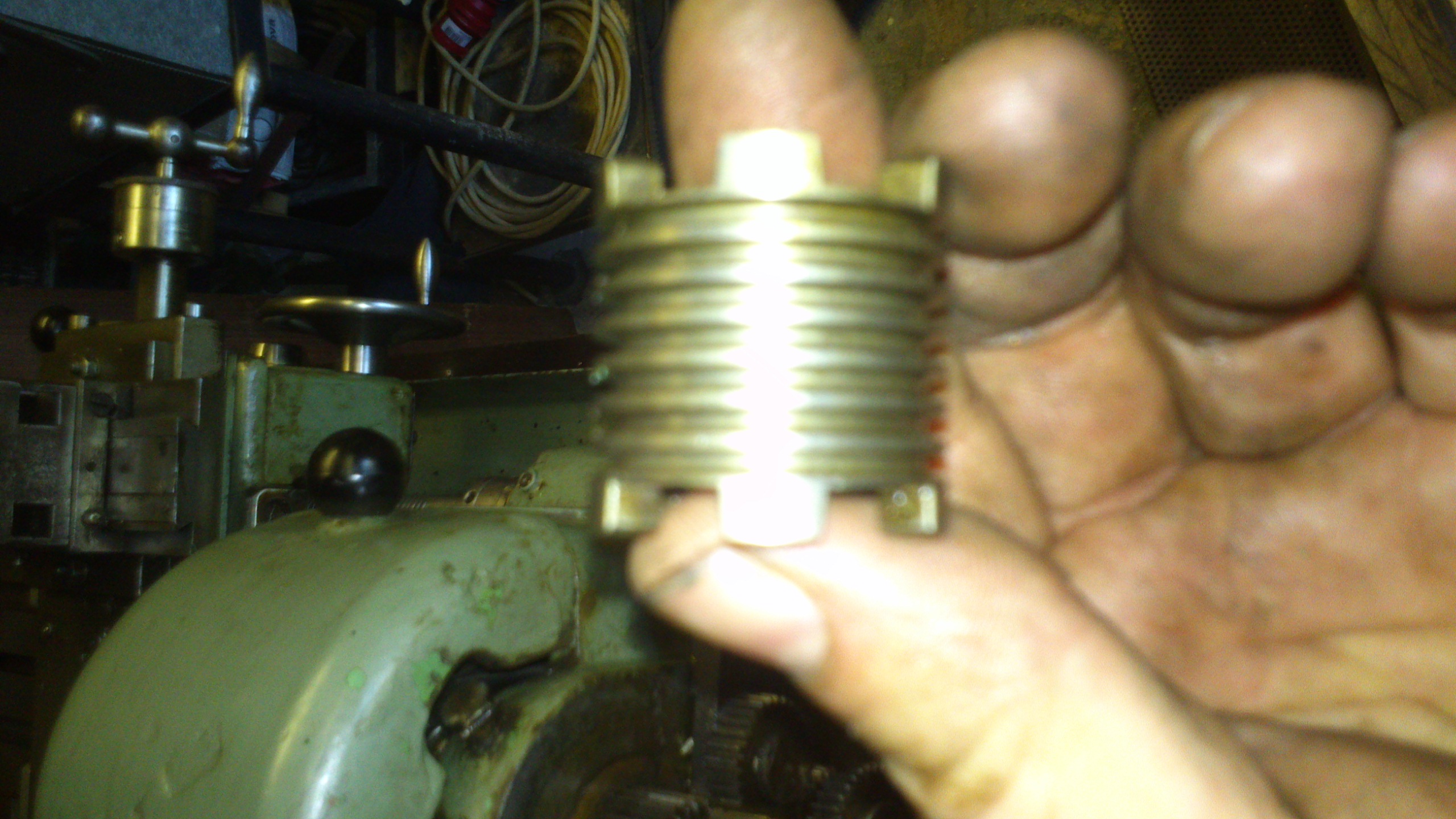

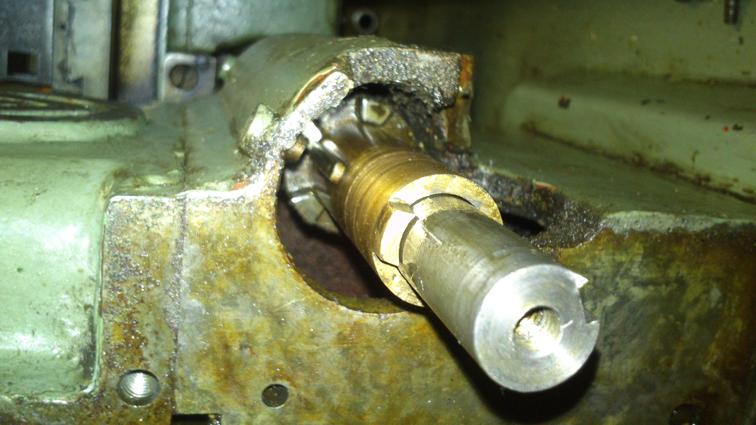

21. 10. 2013, 9:33

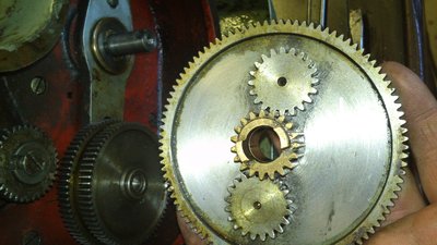

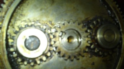

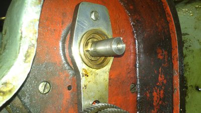

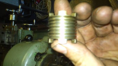

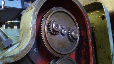

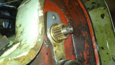

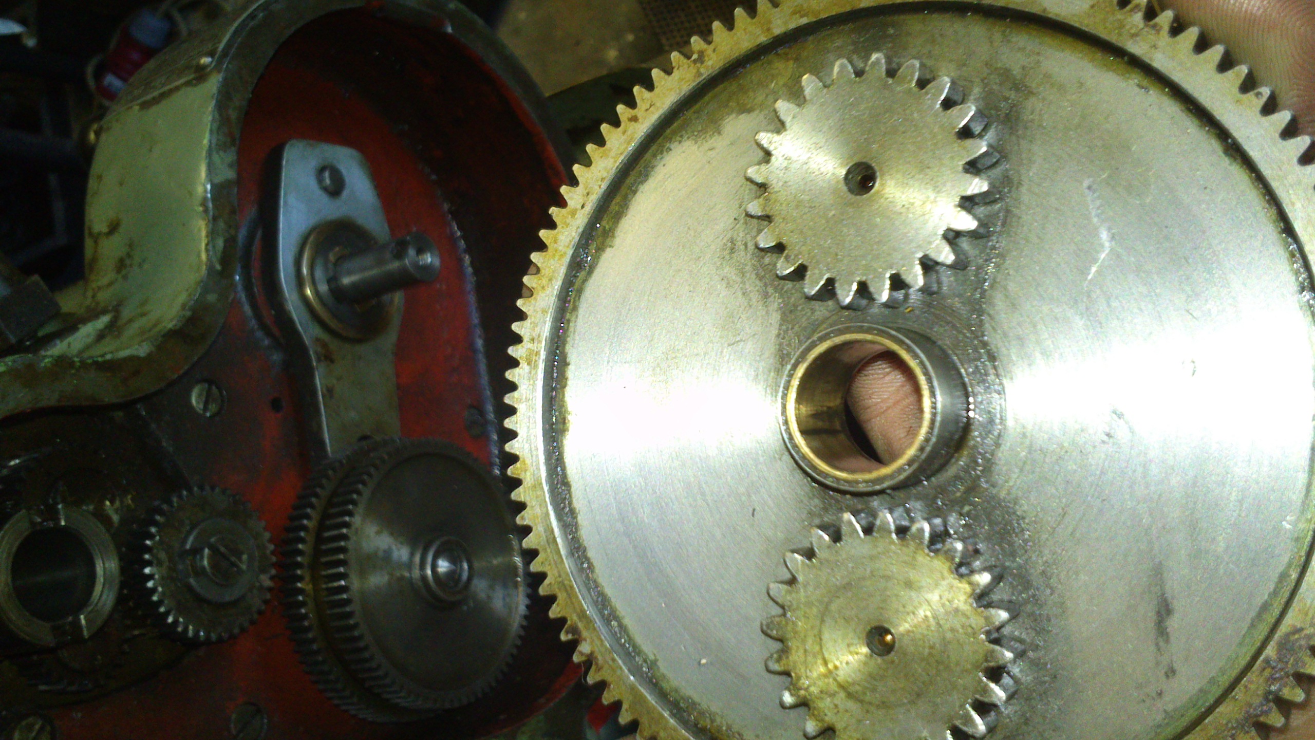

pro GeeSnake
tady máš ten posun ... napiš mi co ti chybí

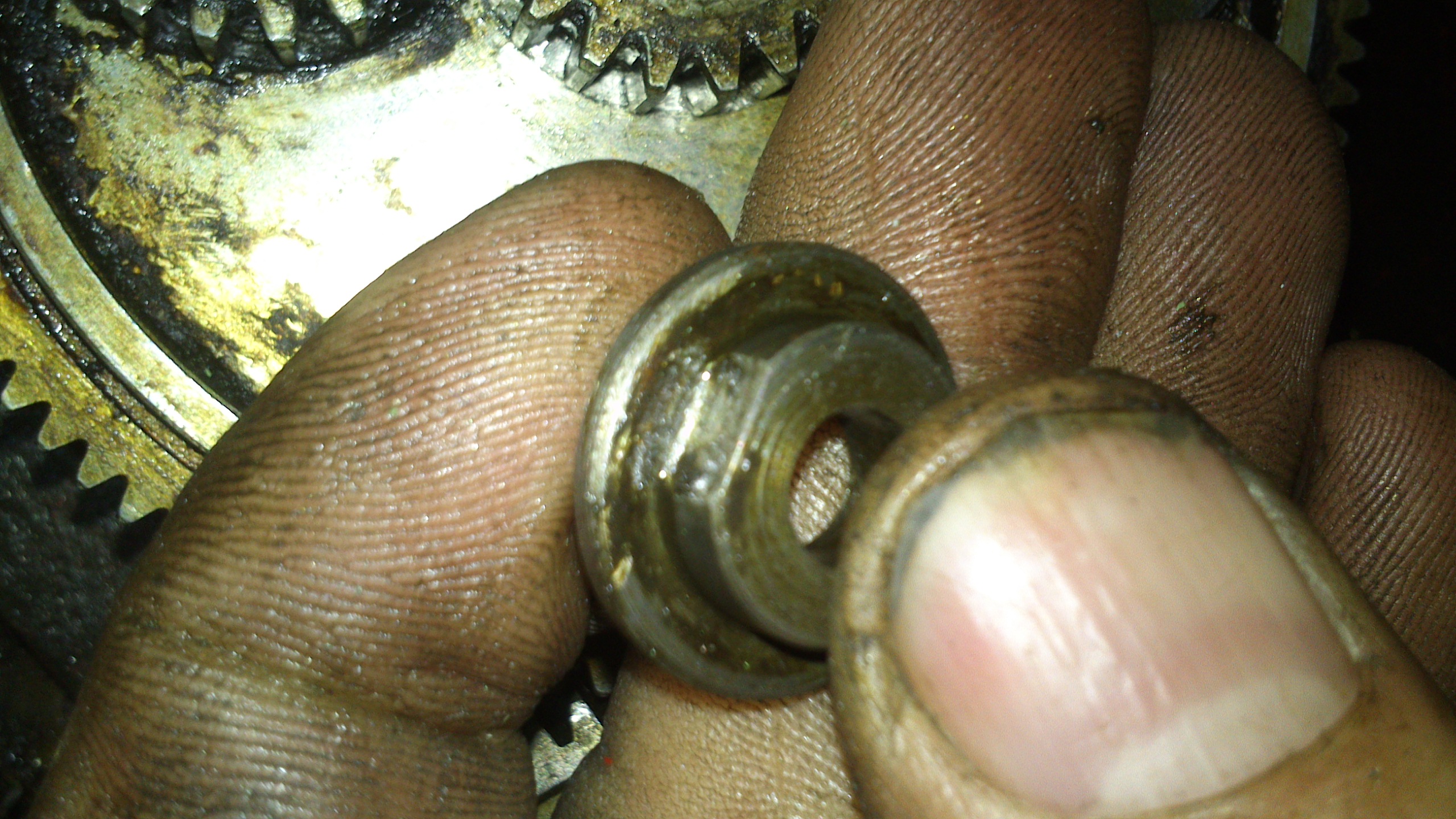

21. 10. 2013, 9:39

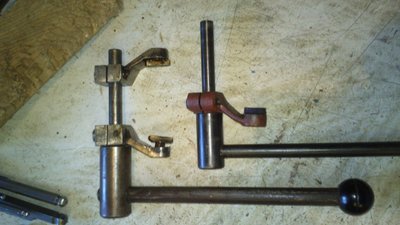

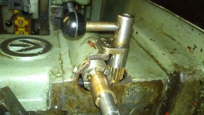

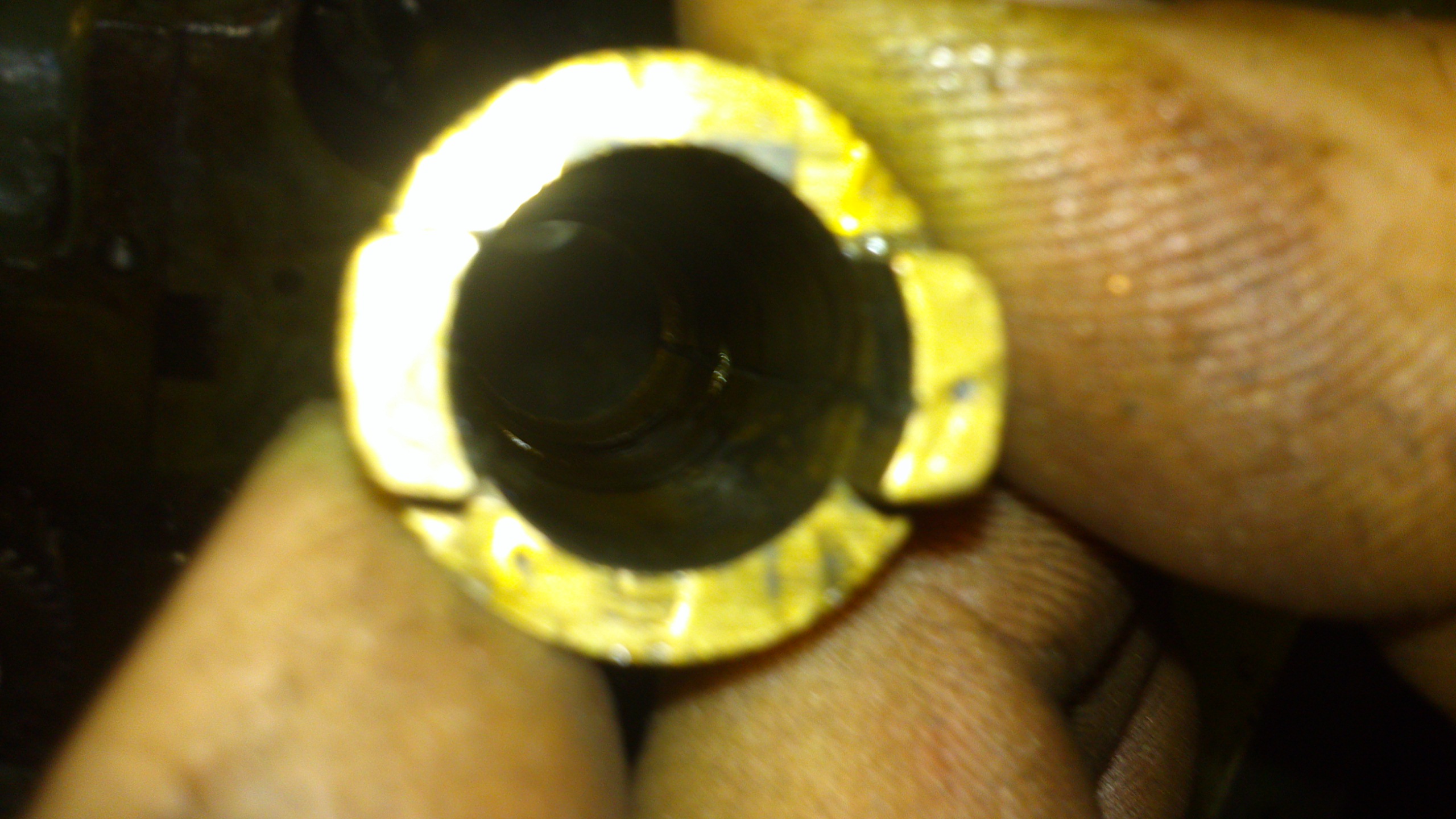

a tady rozdíl vidliček ,nevím v jakém roce byla změna rozdíl : průměr hřídelky a její délka a velikost "šoupátek"co jsou vevidličce. Takže by stačilo pouze nové převrtat a vyměnit šoupátka,Volman je má z bronzu ,tos je ocel .
