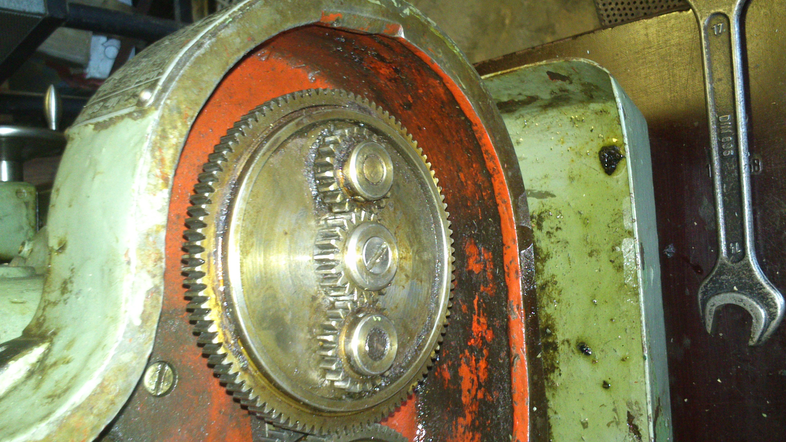

pro GeeSnake
tady máš ten posun ... napiš mi co ti chybí
a tady rozdíl vidliček ,nevím v jakém roce byla změna rozdíl : průměr hřídelky a její délka a velikost "šoupátek"co jsou vevidličce. Takže by stačilo pouze nové převrtat a vyměnit šoupátka,Volman je má z bronzu ,tos je ocel .
