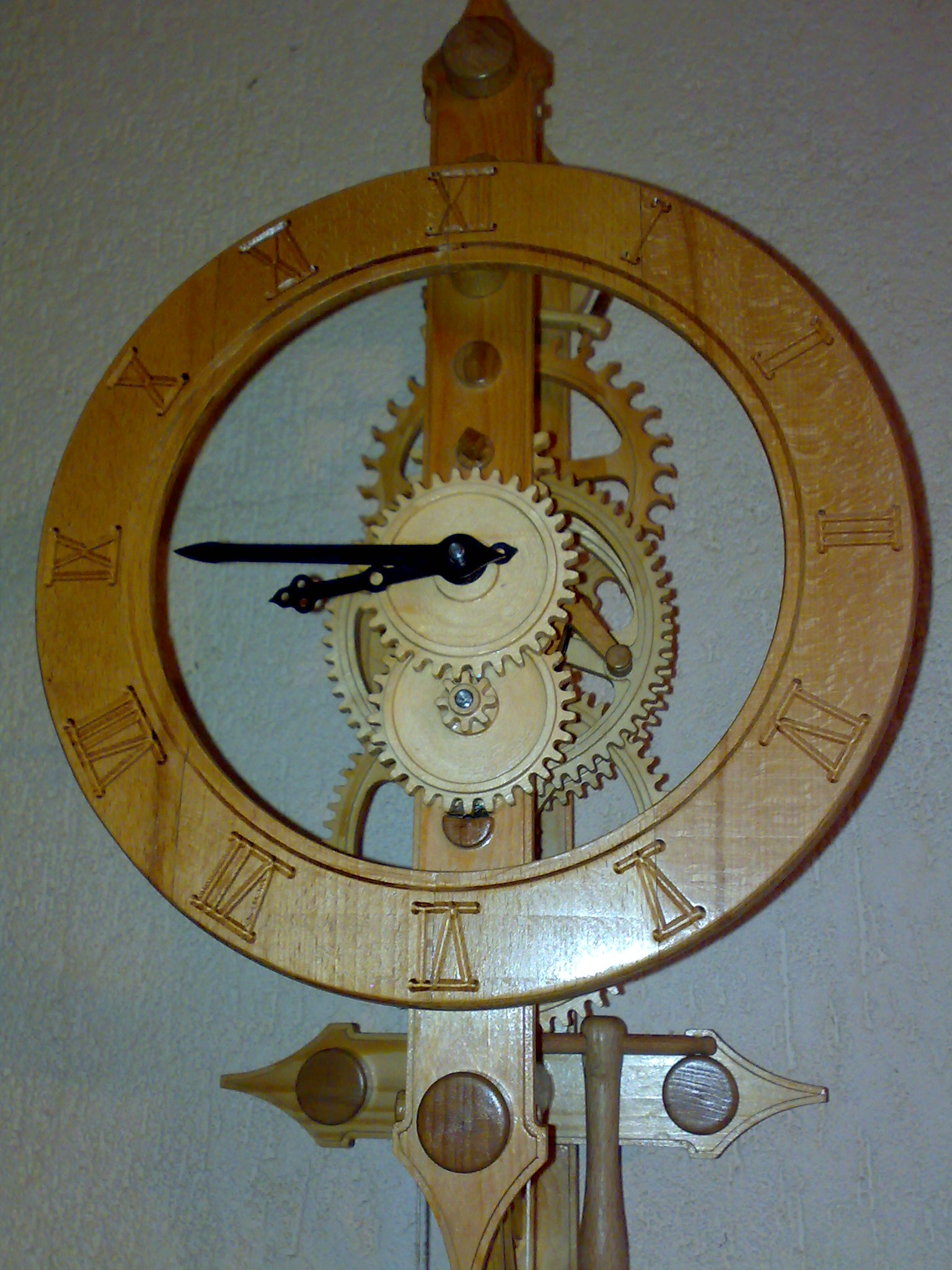

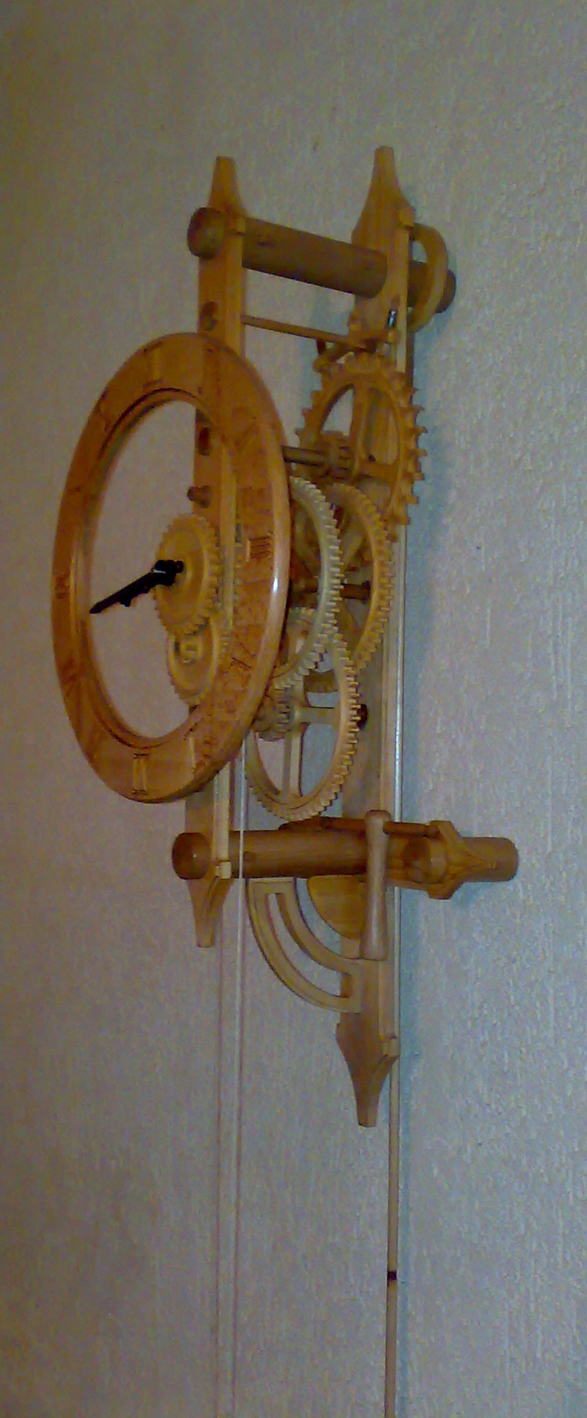

Dřevo bylo použito co dům dal, po ohoblování 10mm. Velká kola byla vyrobena z měkkého dřeva a pro zpevnění po začištění napuštěna řídkým nitrolakem. Malá kola a soustružené součásti jsou z tvrdšího dřeva (asi buk). Kdo nechce riskovat ulomení zubů v "letech" doporučuji lodní překližku, ale bude to poznat na hranách. Původní záměr byl celé hodiny dřevěné, ale musel jsem udělat ústupek u hřídelek, pro špatné tření a nahradil je hlazenkou.(naštěstí to není poznat :oops: ) Oproti originálu je použito těžší závaží přes kladku z důvodů prodloužení chodu. Teď je to zhruba 24h/1.5m co už je rozumné.
Pozor!!!! vzhledem k dvojnásobné váze závaží bylo nutno předělat natahovací kolo+ západku.
Plány jsou odsud: http://www.woodenclocks.co.uk/index.htm
Dráhy generovány v ArtCamu bez můstků (statečně přidržováno rukou, strašně nerad piluju :oops: )
Řezáno frézou z cncshopu Ø3mm - typ 726 (zubatá :lol: ) pouze natahovaci kolo 1mm. Rychlost řezání F4500, hloubka po 5 mm. Veškerá odsazení jsou 2mm.
A na tomhle to vzniklo. Původně to byl jenom prototyp na ověření konstukce ale když už se to "hejbalo" :lol: Sorry ale nemám momentálně lepší foto.

Tak to se mě líbí. Moc pěkná práce.

Veľmi pekné, pekná práca dotiahnutá do konca. Gratulujem

Robím si tie isté hodiny, ale potrebujem vedieť aké je ťažké závažie na kyvadle. V návode som našiel iba váhu naťahovacieho závažia 6 libier (cca 2,7 kg)

Záleží na tom, jak se ti povedou vyčistit styčný plochy ozubených kol a jejich os. Mě začínají fungovat na 2.5 kg, 3 kg jsou už skoro dost. Díky této váze jsem všechny osy trochu zkrátil a kolečka srazil k sobě, hodiny nejsou tak hluboký a nekříží se pod tou vahou. Váha nemá zásadní vliv na přesnost.
