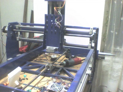

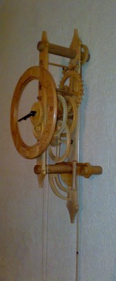

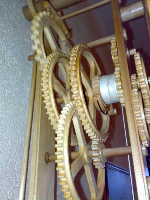

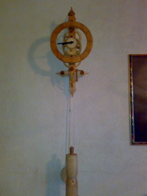

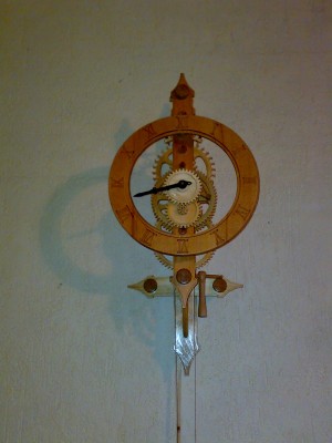

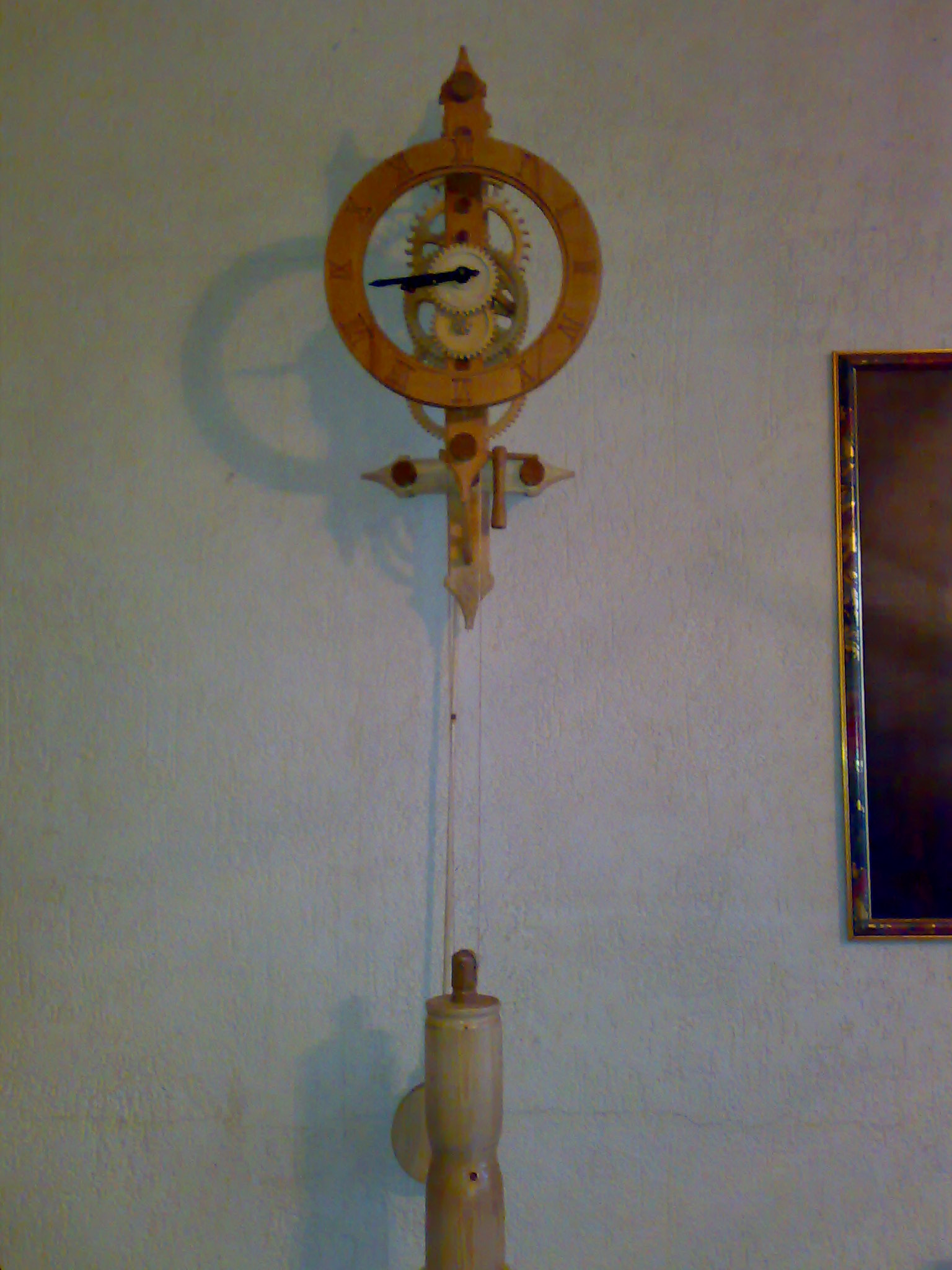

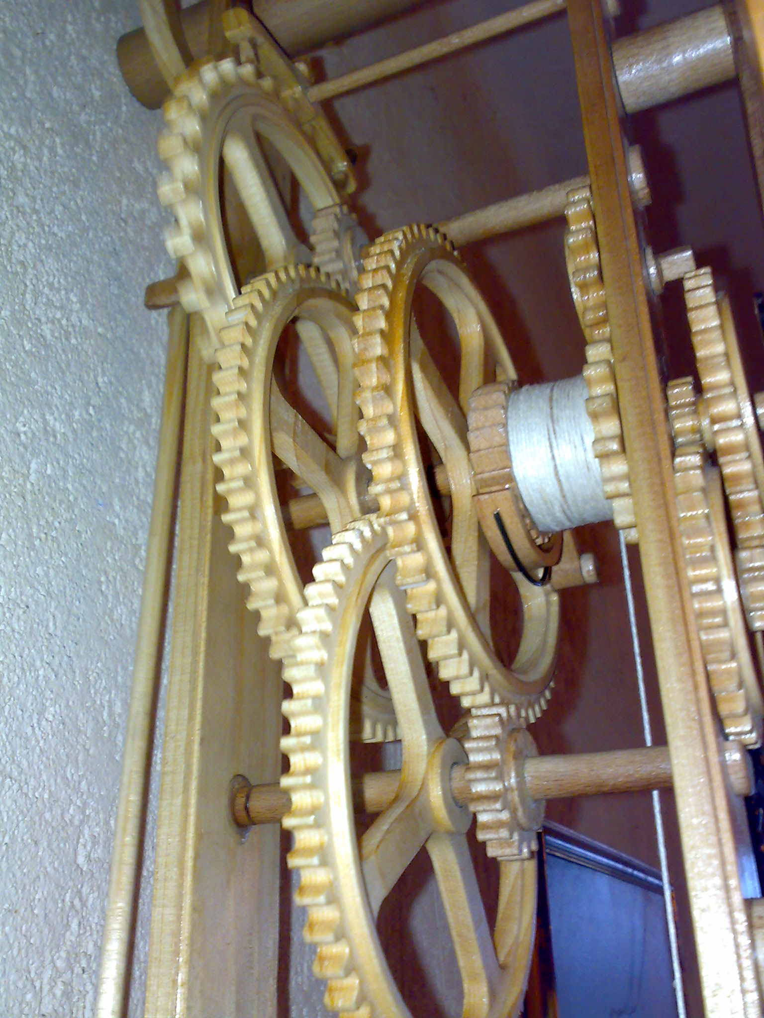

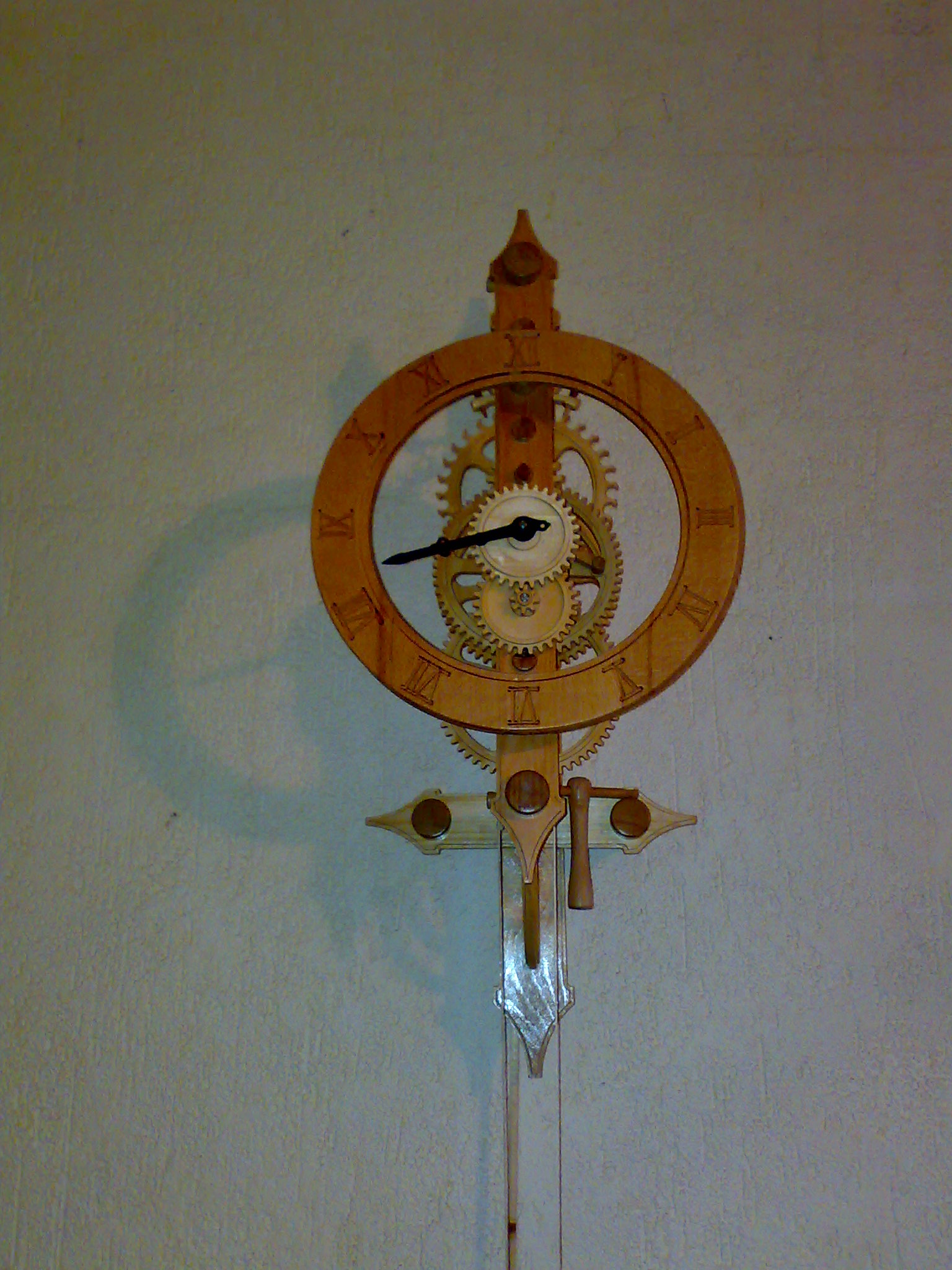

Dřevo bylo použito co dům dal, po ohoblování 10mm. Velká kola byla vyrobena z měkkého dřeva a pro zpevnění po začištění napuštěna řídkým nitrolakem. Malá kola a soustružené součásti jsou z tvrdšího dřeva (asi buk). Kdo nechce riskovat ulomení zubů v "letech" doporučuji lodní překližku, ale bude to poznat na hranách. Původní záměr byl celé hodiny dřevěné, ale musel jsem udělat ústupek u hřídelek, pro špatné tření a nahradil je hlazenkou.(naštěstí to není poznat :oops: ) Oproti originálu je použito těžší závaží přes kladku z důvodů prodloužení chodu. Teď je to zhruba 24h/1.5m co už je rozumné.
Pozor!!!! vzhledem k dvojnásobné váze závaží bylo nutno předělat natahovací kolo+ západku.
Plány jsou odsud: http://www.woodenclocks.co.uk/index.htm
Dráhy generovány v ArtCamu bez můstků (statečně přidržováno rukou, strašně nerad piluju :oops: )
Řezáno frézou z cncshopu Ø3mm - typ 726 (zubatá :lol: ) pouze natahovaci kolo 1mm. Rychlost řezání F4500, hloubka po 5 mm. Veškerá odsazení jsou 2mm.

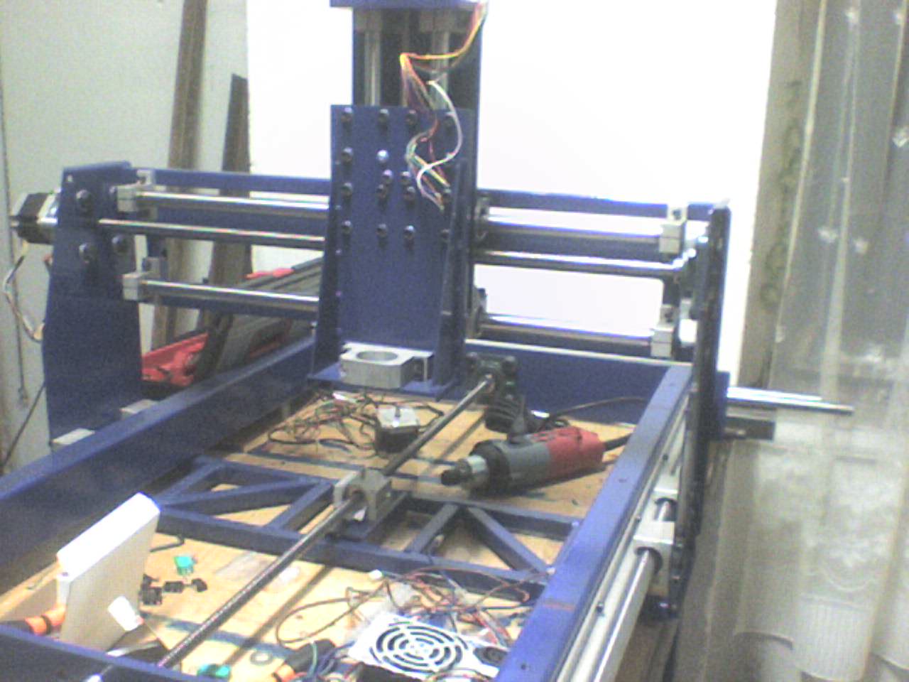

A na tomhle to vzniklo. Původně to byl jenom prototyp na ověření konstukce ale když už se to "hejbalo" :lol: Sorry ale nemám momentálně lepší foto.

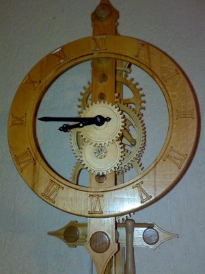

ty jsou nádherný - klobouk dolů, na tohle se asi nikdy neznátořím, no a protože jsem klasickej čech hodím zelenou slinu. U hodin s římskými číslicemi se čtyřka dělá čtyrma čárkama. Je to kvůli záměně za šestku při zběžném pohledu.
sisi
Příspěvky: 345
Registrován: 11. 10. 2013, 7:49
17. 12. 2013, 5:24
U hodin s římskými číslicemi se čtyřka dělá čtyrma čárkama. Je to kvůli záměně za šestku při zběžném pohledu.[/quote]
Ano je to pravda. Jen myslím, že se spíše hodináři přiklánějí k variantě vyváženosti k číslu 8. To však opravdu nesnižuje krásné provedení těchto hodin.
