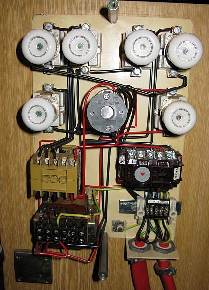

Když jsem soustruh kupoval od starého pána, tak jsem si říkal, že když soustruh nemá koncovku, tak ji pán použil někde jinde. Starší to dělají .... proč to kupovat, když toto nepoužívám ne :D
Dnes po cca 2 měsících jsem konečně chtěl zapnout soustruh a .....
1) byl vyskočený jistič - říkal jsem si no při převozu se to mohlo stát
2) sundal jsem kryt a zkontrolovat tu elektrárnu (porcelánové pojistky atd. :( ) vše vypadá O.K.
3) zapnul jsem, motor se rozeběhnul a hned tma jak v pytli - vypadl hlavní jistič
4) nahodil jsem a znova zkontroloval vše a nikde nic
- prostě roztočí se ani ne na 1 vteřinu motor a hned se to odpojí :(
Má s tímto někdo nějakou zkušenost?
Proč tam je např. trafo atd. ?
Vždyť by mohl stačit vypínač/přepínač fáze ne?
Má to někdo nějak předělané, nebo všichni používáte toto originální zapojení :D
Musím sehnat porcelánové pojistky (v dnešní době...) :D

Transformátor je tam kvůli osvětlení. Porcelánovým pojistkám se nesměj, nic bezpečnějšího není. Patrony se běžně prodávají. Na zkoušku je můžeš i opravit, jeden drátek z klasické šňůry na 5A.
