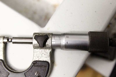

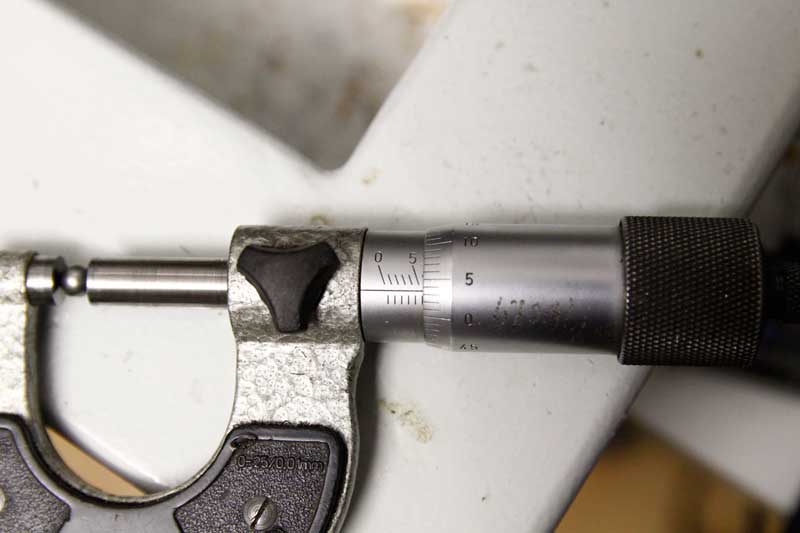

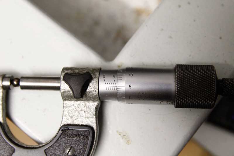

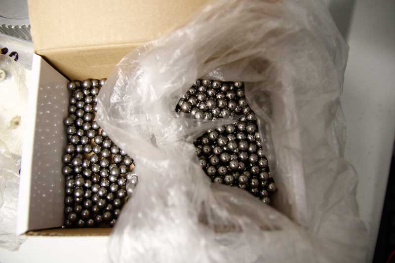

Tak jsem si taky trochu hrál s kuličkami a poreferuji jak jsem dopadl.
1. koupě poměrně šrotových lineárů THK HSR30, plné bincu i špon, žádné stírátko tam už nebylo (lepší jet se podívat osobně)
2. po kompletním rozebrání nebyly funkční plochy nijak poškozené takže trochu útěcha
3. kuličky na první pohled mají rozdílnou barvu - některé jsou více do fialova, některé lesklé a některé matné :roll:
4. vyčištění a komplet složení jednoho vozíku - následoval "test"
Test berte s rezervou, nešlo o žádné měření ale na samotném vozíku v ruce vůli nešlo poznat. Váha jen kvůli představě o rozměru.
Na konci 50cm jeklíku jednoznačná vůle asi 1,2mm = krize :evil:
Už to bylo divné - i špatný lineár by neměl být takto KO když tak nevypadá.
Měření kuliček odhalilo jasný závěr - kuličky se někomu vysypaly a tak tam nacpal co bylo po ruce. Rozměr 5,5 a kdový jaký šrot ještě
Koupil jsem nové 5,556 od ZKL
Vlevo šrot, vpravo nové ZKL - pro "odborníka" je to šumák šak to je stejné
Po zásahu se vozík ani nehne, jezdí znatelně klidněji a tišeji, odpor se nijak zásadně nezměnil. Vozík ani kuličky jsem při zkouškách nemazal jel jsem úplně nasucho.
Takže závěrem, POZOR NA KOULE!
