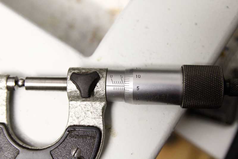

Nedávno jsem potřeboval doplnit kuličku do THK vozíku. Kuličky jsem změřil a měly 2,776mm
tomu odpovídá rozměr 7/64" (25,4x7/64= 2,778mm), který je také uváděn v katalogu. V prodejně ale měly jenom 2,788mm
Zkusil jsem je koupit a naměřil jsem u všech 2,776mm. Nějak tomu nerozumím, ale vozík funguje
otázkou je jestli to někdo jen špatně nenapsal a nepřeklepl se.. 2,778 dává logiku
Mě už to běhá hodbře, ale časem jsem našel na netu že do vozíků NSK LY250 700 AL1-02P6Z0 patří kuličky 3,968.
Tady mají taky 2,788RaS píše:otázkou je jestli to někdo jen špatně nenapsal a nepřeklepl se.. 2,778 dává logiku
http://www.industrial.cz/" onclick="window.open(this.href);return false;
http://www.redhill-balls.cz/sizes.html" onclick="window.open(this.href);return false;
http://www.kulicky.wbs.cz/Rozmery.html" onclick="window.open(this.href);return false;
a tady správně 2,778
http://www.eshop.loziskovapouzdra.cz/pr ... 78-mm.html" onclick="window.open(this.href);return false;
mám dojem,že se někdo přepsal a postupným opisováním tyto chybu rozšířil mezi další prodejce

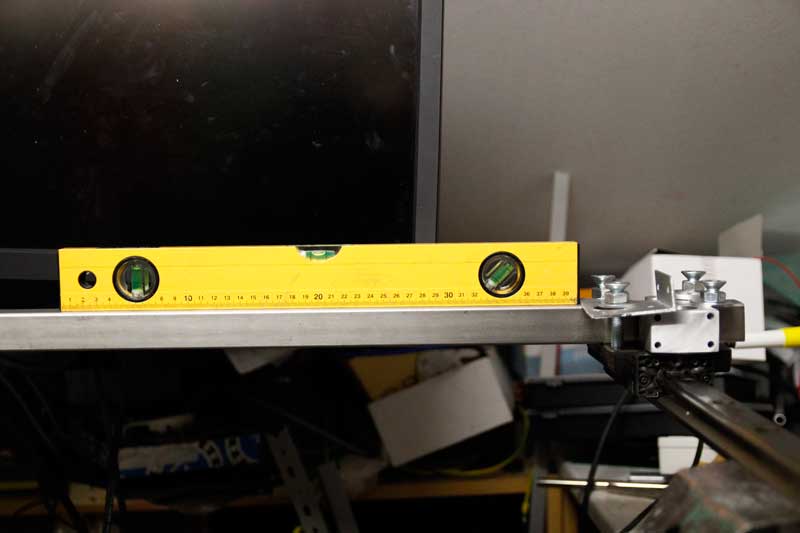

Tak jsem si taky trochu hrál s kuličkami a poreferuji jak jsem dopadl.
1. koupě poměrně šrotových lineárů THK HSR30, plné bincu i špon, žádné stírátko tam už nebylo (lepší jet se podívat osobně)
2. po kompletním rozebrání nebyly funkční plochy nijak poškozené takže trochu útěcha
3. kuličky na první pohled mají rozdílnou barvu - některé jsou více do fialova, některé lesklé a některé matné
4. vyčištění a komplet složení jednoho vozíku - následoval "test"
Test berte s rezervou, nešlo o žádné měření ale na samotném vozíku v ruce vůli nešlo poznat. Váha jen kvůli představě o rozměru.
Na konci 50cm jeklíku jednoznačná vůle asi 1,2mm = krize
Už to bylo divné - i špatný lineár by neměl být takto KO když tak nevypadá.
Měření kuliček odhalilo jasný závěr - kuličky se někomu vysypaly a tak tam nacpal co bylo po ruce. Rozměr 5,5 a kdový jaký šrot ještě Koupil jsem nové 5,556 od ZKL Vlevo šrot, vpravo nové ZKL - pro "odborníka" je to šumák šak to je stejné Po zásahu se vozík ani nehne, jezdí znatelně klidněji a tišeji, odpor se nijak zásadně nezměnil. Vozík ani kuličky jsem při zkouškách nemazal jel jsem úplně nasucho.
Takže závěrem, POZOR NA KOULE!
