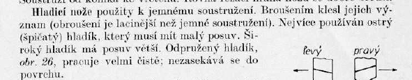

koukal jsem,ze mam 3 druhy nozu na zavity, ty klasiky narex, je na ne nejaka tabulka,mam na nich udaje. tabulku na pramet znam,ale ne na narex

tak sem zjitil ze nemam zavitove noze ale hladici, k cemu to je?
3kusy zeleny/modry konec 223720 2012 s30
červeny/modry konec on3720 2012 p20

První dva na ocel, třetí na litinu.

to by souhlasilo,nasel sem to v tabulkach a nebyl z toho chytrej,ted vim ze to je mat. obrabeni a naco je dobry ten nuz,kdyz ne na zavity?

Pawelson píše:to by souhlasilo,nasel sem to v tabulkach a nebyl z toho chytrej,ted vim ze to je mat. obrabeni a naco je dobry ten nuz,kdyz ne na zavity?
Již od svého názvu je to nůž "hladící". Definice z jedné staré příručky pro soustružení viz obrázek.
