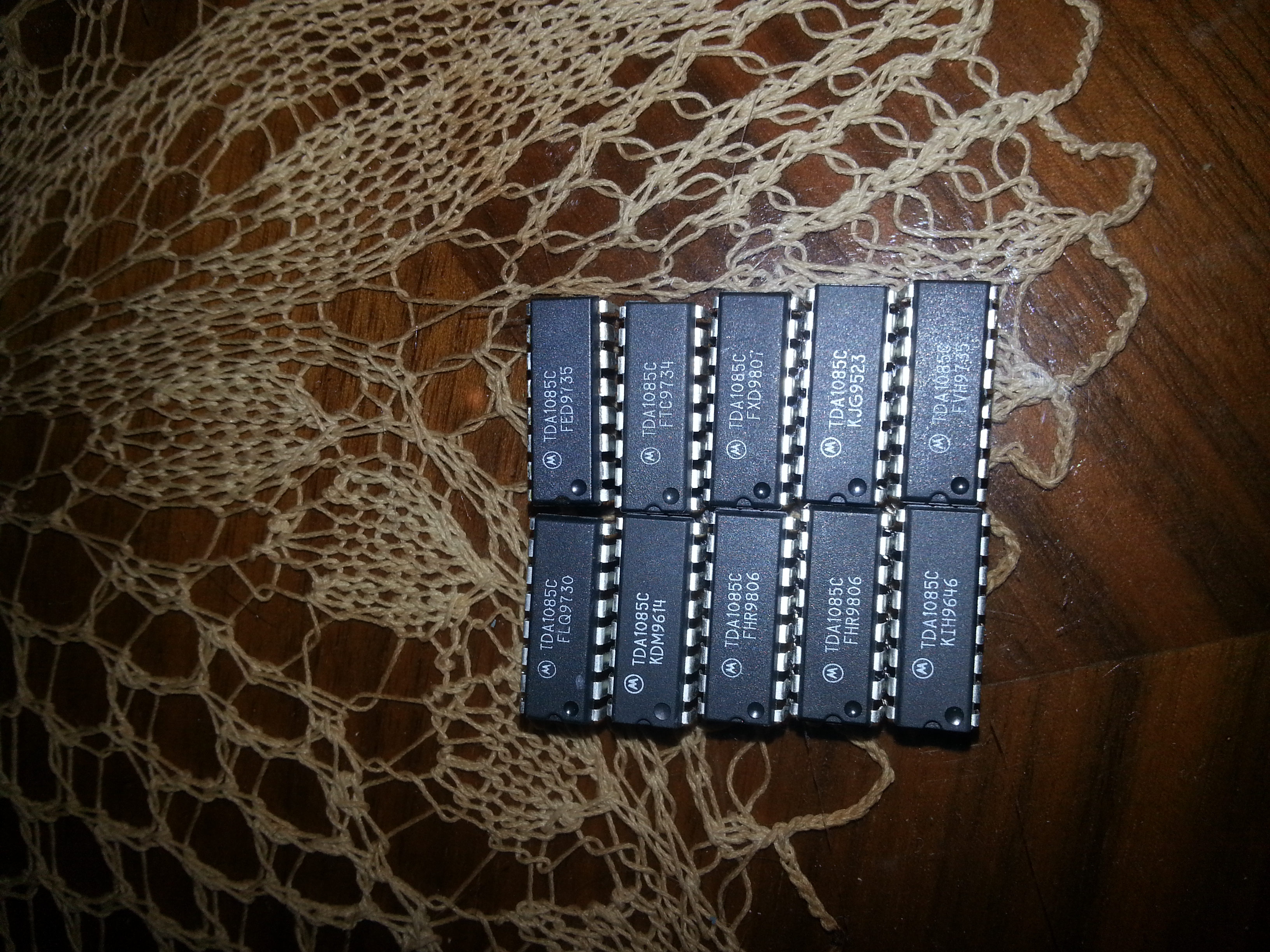

Závěrem ještě další osazené 3 kousky regulátoru (jsou bez tdaček pro ty si pojedu odpoledne)

Tak konečně jde mi do ruky dostali tdacka

Celkem sem byl překvapen ale všeci tdačka choděj. Čínan asi dělá poctive pajcy
