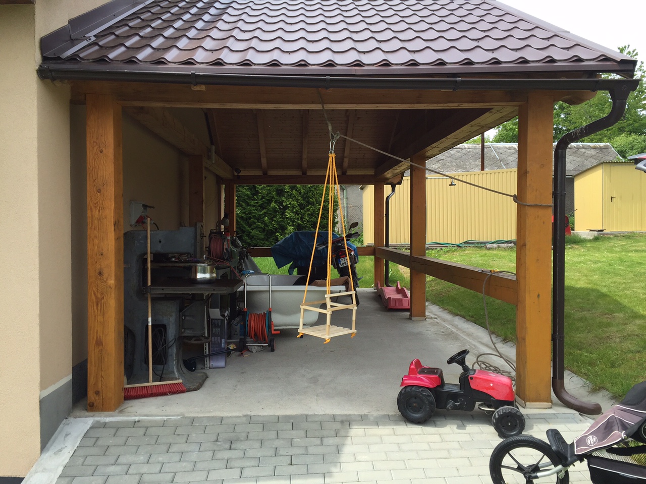

Pánové, žádní zaměstanci, ale rodina vč. dvou malých dětí. Jde o můj nový projekt outdorové dílny, kdy původní velkou otevřenou pergolu přistavěnou k jednomu štítu chalupy ... a nebo víte co, přikládám fotku :D
Zadní část strategicky obsadím kompletně já (vlevo již S28ka soustruh :twisted: ) a předek bude nějakou dobu :D sloužit "všem". Kolem dokola nahodím cetris desky, na to omítku a nějaká ta okna + dopředu garážová vrata. Btw. zadní velká žlutá plechová garáž, jako dílna a skladiště přestala stačit, a to jsem ještě nezmínil, že mám ještě jednu místnost v chalupě coby "čistou a suchou dílnu". Bohužel se v užším rodinném kruhu, jak to tak bývá, příliš nesetkávám s pochopením, takže často zaznívají věty ... k čemu ti to bude ... tolik peněz vyhodit za takové kraviny ... já ti to všechno povyhazuju ... atd.
K tomu íčku, rozhodl jsem se pro 160ku, při cca 340cm a tuně uprostřed průvěs 4.09 mm, samotná hmotnost íčka 60kg. Jak jsem psal, tuna tam asi nikdy viset nebude, takže snad OK.
P.S. Tu kočku tam chci hlavně kvůli houpačce v popředí :D a íčko bude umístěno právě na dvou protilehlých sloupech uprostřed, což celý objekt počítám ještě zpevní a přidá mu na hodnotě (cena železa) :)

jirkal píše:Tu kočku tam chci hlavně kvůli houpačce v popředí :D
Tady pozor, se zátěží té kočky + obsazené houpačky bude základní frekvence vlastních kmitů té traverzy v jednotkách Hz, ať nedojde při houpání k rezonanci. Toto by se mělo vypočítat (ale já to neumím).

pak jedině zabezpečit proti překroucení navařením dalšího železa mezi ty další íčka (tedy na fotce to tak vypadá)
oprava...
aha to jsou trámky, tak nic... :(

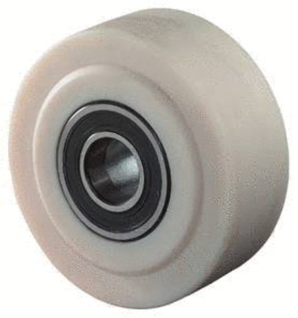

To je velmi rozumné, přivařím to na nějaký plocháč a ten přišroubuju k trámu. Pokud se poštěstí, tak o víkendu bude hotovo. Další věcí je pojezd, jestli nějaké pre-made kolečka, nebo ložiska do silonového pouzdra. Ještě přidám inspirace, třeba se někdy budou někomu hodit.

Tak vybočení (klopení) je už tzv. mezní stav, kdy došlo k přetížení a fixace konců na to nemá vliv, respektive jen posune okamžik kdy k tomu dojde. IPE 160 má mez únosnosti cca 25kNm, takže v tvém případě můžeš očekávat porušení někde kolem 22tun :-) Pokud by se počítalo s vlivem plopení, tak odhaduju cca 20 tun, Jinak průhyb právě u jeřábové dráhy je limitující, protože u jeřábů není pojezd stavěn na to, aby jezdil do kopce.

ty velký kolečka právě zabraňují (teda měly by) tomu, co popsal robokop
