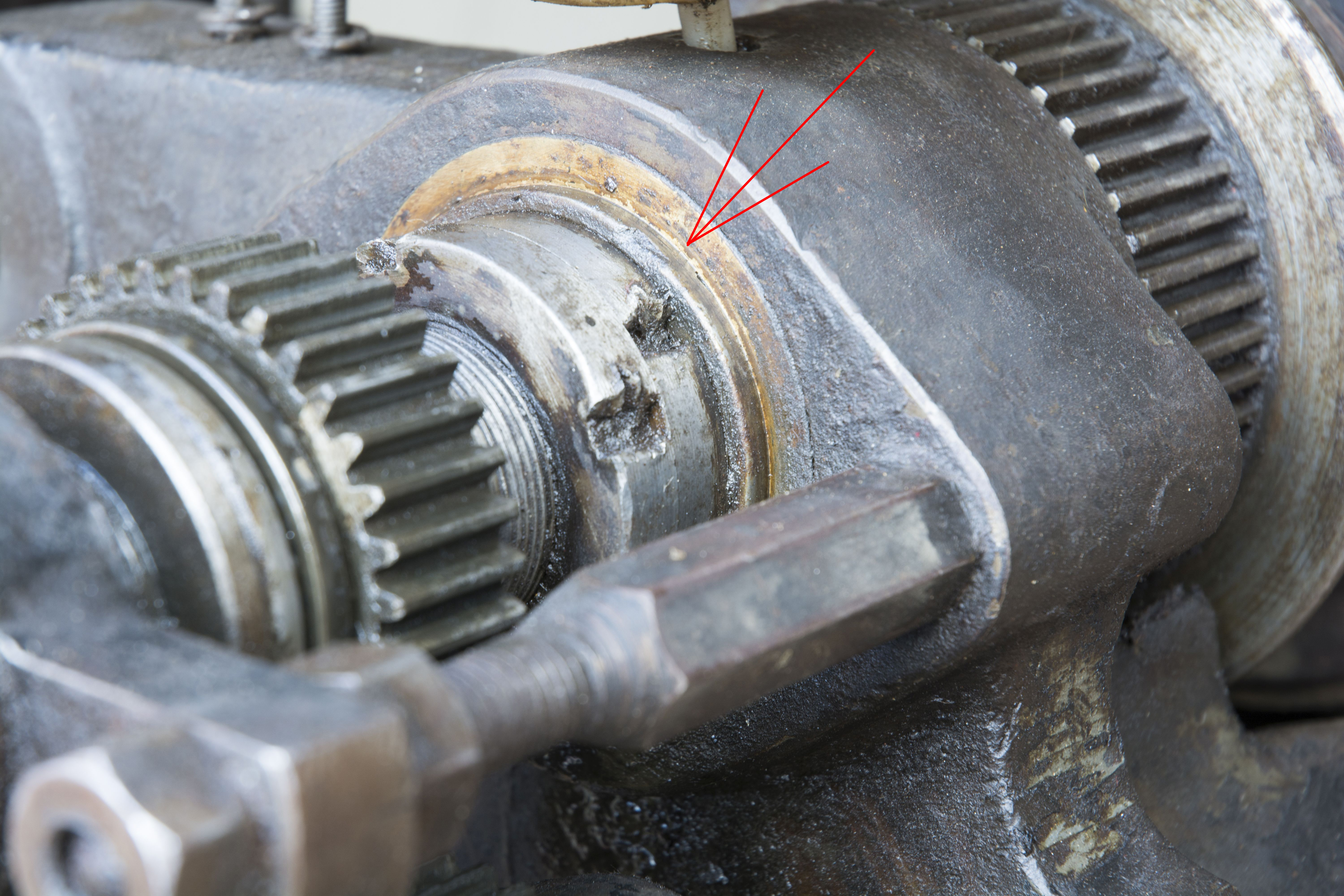

Pochopitelně ... pouzdra NA hlavní hřídeli soustruhu .... :) . Ve hřídeli žádná nejsou :D

Správně - hlavní hřídel soustruhu se nazývá (nejen podle skript) vřetenem :D . Ale vřeteno není jen hřídel. Takže všichni víme, o čem je řeč. Ale vynechme slovíčkaření - jde o technickou radu, zda-li s výměnou má někdo zkušenosti.

Osobně si myslím, že ve vřeteníku není dost "masa" aby jsi mohl vyvrtat uložení pro nová valivá ložiska s kosoúhlým stykem - navíc mám pocit (podle toho co jsi psal k nožové hlavě), že do konstrukce z r. 1920 nechceš nevratně zasahovat. Bez zásahu se ti valivá do místa po kluzných nevejdou. Ono možná oprava bude vyžadovat nejen výrobu nových kluzných bronzových ložisek, ale i rektifikaci kluzných ploch vřetena - jak jsou plochy orvané zjistíš až to rozebereš.
Naposled se to samé řešilo zde http://www.c-n-c.cz/viewtopic.php?f=107&t=17661#p176817" onclick="window.open(this.href);return false;, ale určitě jsi před položením dotazu nejdřív prohledal fórum takže jsi to četl - je toho tu okolo bronzových ložisek soustruhů víc.
Z fotek to není úplně zřejmé, ale vypadá to, že ložiska nemají žádný prvek na seřízení vůle - o to větší piplačka to bude, takže držím palce a snad se pochlubíš s výsledkem.

Také mám obavy, že jakmile vyjmu pouzdra, tak takto málo široká ložiska, která by snesla vyšší zátěž a otáčky, asi neseženu, pokud se vůbec vyrábějí. Ačkoliv na druhou stranu - kdysi jsme měřili a porovnávali přesnost kluzných a valivých ložisek a kluzná dopadla lépe, byť se zpravidla hůře seřizují (pokud vůbec) a podle materiálu se musí - nebo je doporučeno - je mazat. Bohužel k "orloji" nemám návod-manuál a nezbyde, než vřeteno rozložit na součástky a zjistit provedení a stav hřídele a ložisek. Původní majitel měl mazací otvory otevřeny a nepochybuji, že mohlo dojít k vniknutí špon či prachových částí a následnému zhmoždění nebo sešinutí na kluzných plochách pouzder. Zvětšovat otvor pro pouzdra na kulová ložiska - to je ideální cesta jak soustruh zničit ... to bych nedělal. Přece jen odlitek pro pouzdra byl na určitou zátěž dimenzován.

bože bože tady se to rozjelo: hlavní hřídel obráběcího stroje je vřeteno, je uloženo v ložiscích a všechno toto bydlí ve společném domečku, který se jmenuje vřeteník. Nic. K výměně ložisek: protože to je stroj předvěký, pochybuju, že se ve výrobě používala lícovací soustava (třeba ISA ale i jiná), takže všechno se to pasovalo na dílně (toto krásné slangové slovo je z němčiny passung - abych navázal na předchozí jazykové koutky). Takže rozebrat, ložiska vylisovat, všechno oměřit, vřeteno nechat přebrousit (pokud to bude bída povrch), zalisovat ložiska-pozor zalisováním se zmenší vnitřní průměr ložisek, takže spasovat vřeteno (to zahrnuje škrabání atd...) složit, nastavit vůli axiální i radiální, zaběhnout... a soustružek bude moct pracovat dalších 100 let. A.

Tom1: ČSN 20 0200 Názvosloví obráběcích strojů se zabývá spíše pojmenováním strojů, na dílčí části je dost skoupá a zmiňuje jen o vřeteníku. Jinou normu s podrobnějším názvoslovím dílčích dílů obráběcích strojů momentálně neznám :-(
Ty kluzný ložiska podle mě neseženeš jako typizovaná - osobně bych se začal pokukovat, kde je vyrobí na míru.
I když možná by šly implementovat bimetalická pouzdra s výstelkou ČSN 02 3495 tvar s nákružkem, ale průměry jsou odstupňované po 5 mm - to by byla dost náhoda.
Pak možná ještě zakružovaná bimetalická nebo KX pouzdra (ČSN 02 3409), ty ale nemají čelo (natož nákružek) pro zachycení axiální síly - axiální ložisko by se muselo řešit jinak.
Ale jak jsem psal, já bych je nechal vyrobit na míru (vřeteno určitě budeš nejdřív nechávat přebrušovat s minimálním úběrem).
Otázkou zůstává, jestli ty ložiska vůbec půjdou ven, jestli je naši pradědové nevylívali rovnou do vřeteníku a následně nevyvrtávali jako jeden celek. V takovém případě by se asi museli vyvrtat a pak nechat na vřeteno tvrdochrom nebo nástřik a brousit na rozměr podle průměru ložiska. V obou případech pak ještě následuje zaškrabání na barvu - to já bych si na ložiska asi netroufl.

Možná také ta ložiska budou kuželová. Vyndej vřeteno a uvidíš.

ložiska si budeš muset nechat vyrobit na tohodle veterána

co tam teď máš? Kapátka ...nebo prostě naliješ do té díry olej a on zmizí ? Máš vůli v ložiskách nebo dobře sedí?
