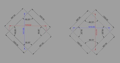

Mě podle obrázku spíš přijde že tam má bud vakl 10mm nebo zaplou kompenzaci vůle pro x na 10mm.
Jednodušše jak zistíš testli ti blbne systém je že si po zreferování rozdvojíš signály z machu do X kových driverů pak si musí jet oba stejně, případně je jen prohod a pokud ti to udělá obráceně je jasné že to dělají vstupní signály. Případně prohodit drivery , aby jsi vyloučil že je problém v nich.

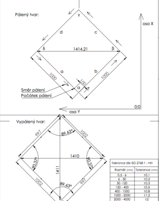

Přikládám čtverec o délce strany 1000mm, pootočený o 45°.

to JakubBr: přeměř ještě jednou ten výpalek. to co jsi naměřil a okótoval je nesmysl, resp. nejde to nakreslit, jedna z úhlopříček či stran musí mít jiný rozměr, viz níže.

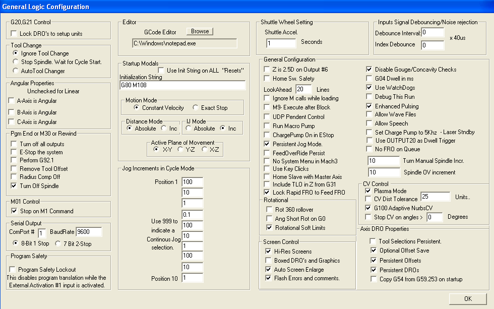

Zdravím pánové,
děkuji za Vaše poznatky.
Myslím si že to bude nastavením Machu 3.
Přikládám General Config.
Navidíte zde prosím nějakou krpu?
