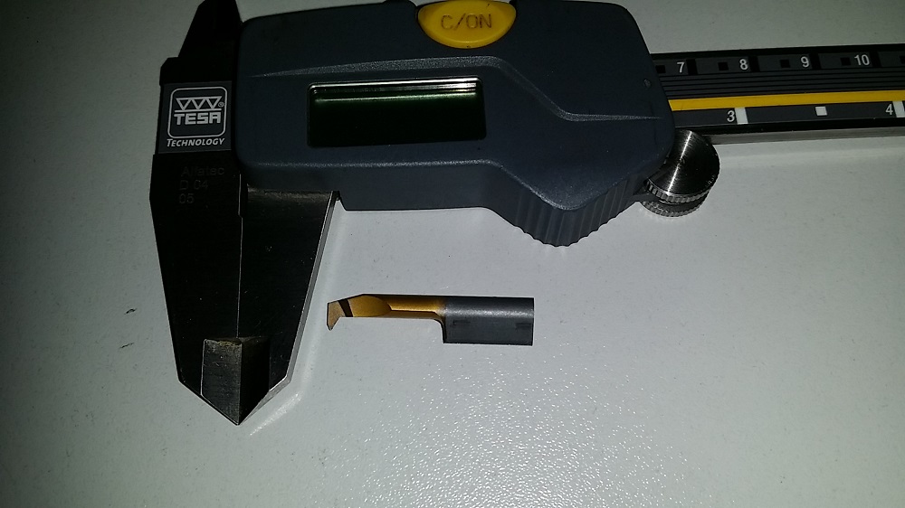

PH Horn ma fakt mini veci, ale su to dobre noze aj to vydrzi aj je to tuhe pri tych rozmeroch, ja mam asi tuna najmensi noz na vnutorny priemer 2 robil som napr. dieru 2,5 nozom v takych ozubenych kolieskach malych.
