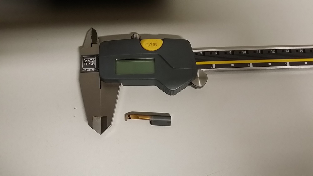

Ja bezne robim zavit M6 nozom na CNC sustruhu :)

Vnitřní?
Příspěvky: 23097
24. 1. 2016, 9:49
jj
ja taky
noze do diry PH Horn

25. 1. 2016, 12:10
Presne tak noze PH Horn pouzivame aj my.
Vyzera to nejako takto ale tento konkretne vojde len do M6ky :)

PH Horn ma fakt mini veci, ale su to dobre noze aj to vydrzi aj je to tuhe pri tych rozmeroch, ja mam asi tuna najmensi noz na vnutorny priemer 2 robil som napr. dieru 2,5 nozom v takych ozubenych kolieskach malych.
