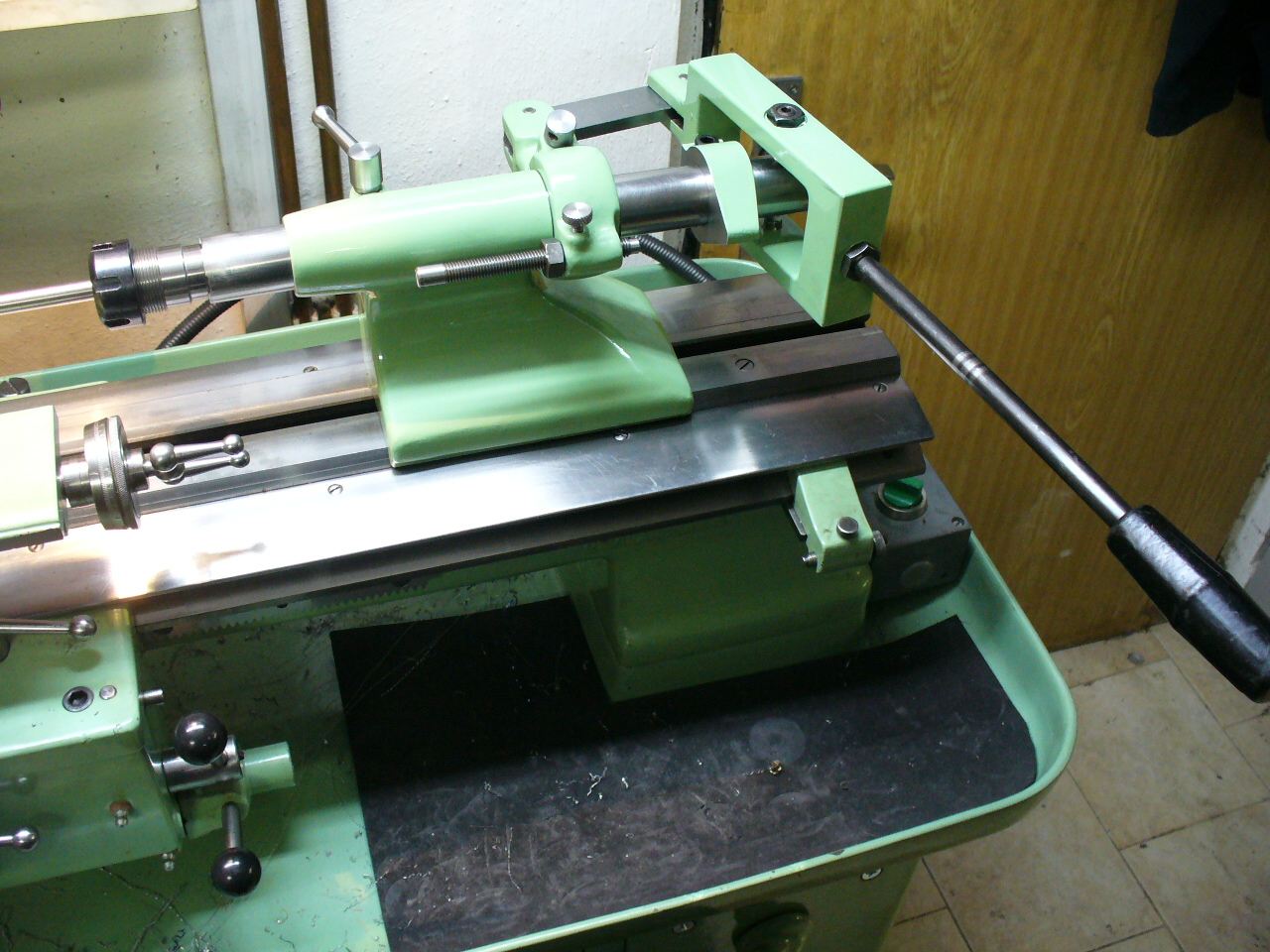

Tak jsem si udělal radost, sehnal jsem origo upichovací suport na Schaublina, z fotek se to nezdá, ale je to macek, má skoro dvacet kilo, je z Francie, je škoda, že tady nerostou..... :roll:
zrovna ho seznamuju s mojí bruskou :D

Tak už jsem mu dal za uši :) Použiju na to nějaké normalizované držáky co mám narex a mas, ty oboustranné klasické budu muset asi vyrobit, to se dost málo objevuje i v inzerátech
Ještě jsem na ebay vydražil dalšího pákového koníka tak to mám na druhej soustruh 102 VM ať to nemusím přehazovat, chyběly tam akorát šrouby, doraz, a nějaké drobnosti co jsem dodělal, je to starší typ s pinolou 32mm oproti tomu novějšímu kde už dělali průměr pinoly 35 mm, obě na W20 :)

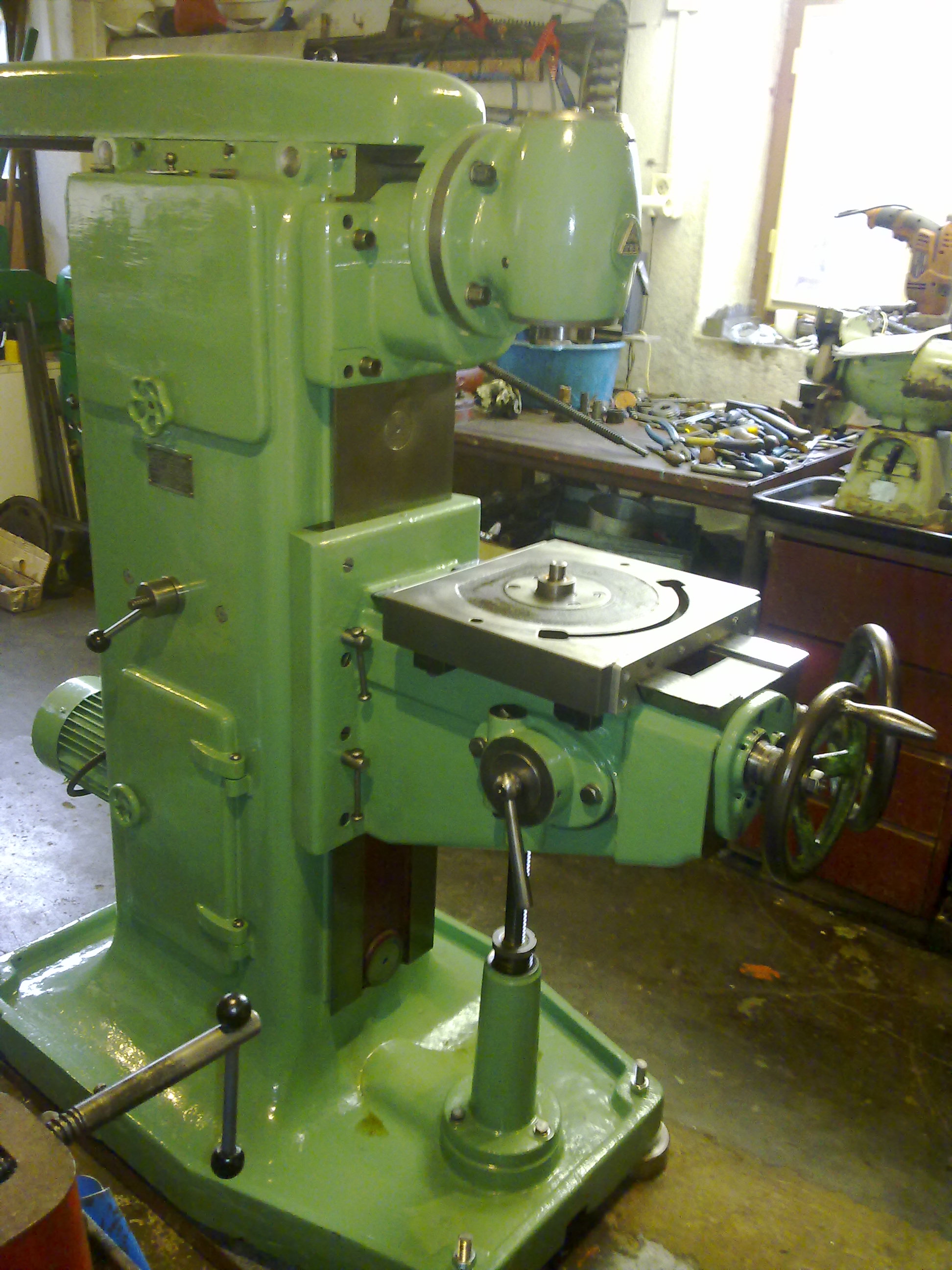

Já zasejc trochu pokročil s frézkou. Vertikální hlava je hotová a celej náhon posuvů taky. Příčnej posuv je zaškrábnutej a má novej šroub i matici, kterou jsem ještě pro sichr předělal na štelovatelnou. Vyrobil jsem stírátka (lišty z hliníku plus filc). Chlazení už bude taky skoro hotový. Tak zbejvá podélnej stůl a nějaká ta elektrifikace. :)

Dneska jsem nainstaloval chlazení. Starý čerpadlo za dvě kila, muniční bedna z kovošrotu, trocha svařování a je to.

Hotovice.
Příspěvky: 5512
31. 12. 2015, 6:00
Mas to krasne vymazleny, chlazeni od bedny na naboje super napad, jen skoda te plastove bedny. Uplne to zabije toho pekneho veterana. Plechova skatule do zelenky a byla to jina paradicka.

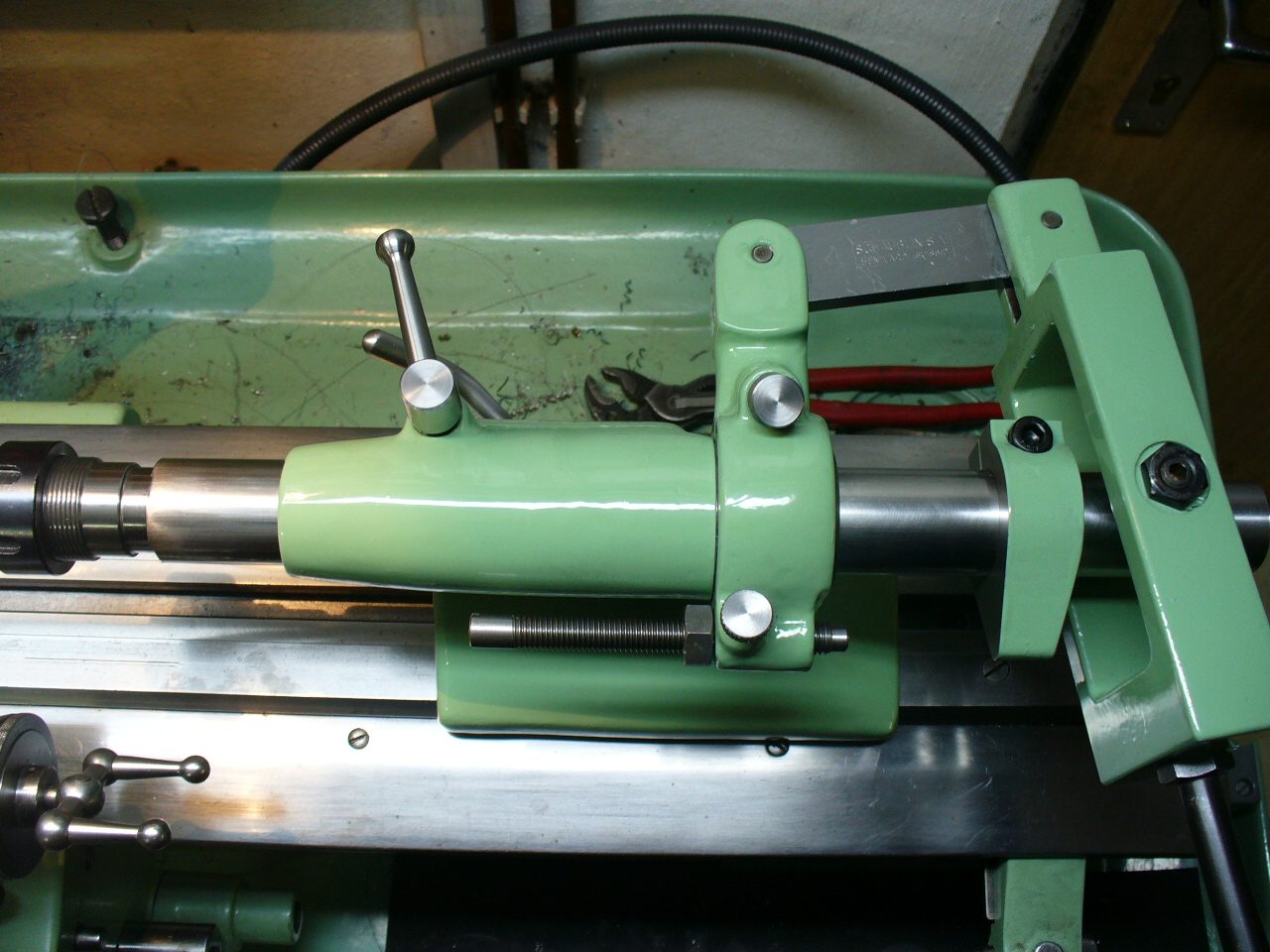

Mohl byh te poprosit o popis pripadne detail te casti nahore na vretenu? Je to tedy pro zajisteni kuzele predpokladam.
Zbýňa
Příspěvky: 2197
Registrován: 3. 9. 2010, 8:45
Bydliště: Čelákovice
13. 1. 2016, 4:56
T.Andrlik píše:Mohl byh te poprosit o popis pripadne detail te casti nahore na vretenu? Je to tedy pro zajisteni kuzele predpokladam.
Vyfocenej samotnej vršek vřetene nemám, ale je tam klasika šroub na konci se šestihranem a osazenou maticí, která je osazením zastředěná do konce vřetene. To zelený je jenom krytka ze silonu, aby nedošlo k namotání za číro.
