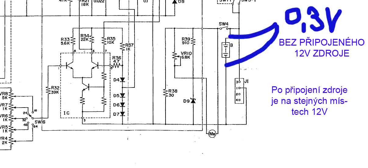

Robokop, dal jsem to někomu kdo dělá elektorniku, dokonce jsem obědnával součástky, které byly skoro ekvivalentem (ty vybíral starý TV opravář - v té době žil) , protože se dnes podobné součástky neseženou vždy nějaká ta hodnota byla trochu odlišná. Vyměnili jsme všechny tranzistory a ty stříbný hlavičky s více nožičkama. Nic se nehnulo! Součástky mi přišli až z Číny aby mi přišli ty co nejvíce podobné... S tím ČVUT-ákem jsme se rozhodly, že bude mnohem snažší to vyrobit celé nové a né tak složité. Jako reakcí na to jsem to z kamery odpájel, a kameru připravil na nový systém (schéma). Jediné co potřebuji aby fungovalo je drapák kamery a posun filmu. Expozimetr mě nezajímá, protože stejně mám extreně spotmetr, a ono měření nabitosti baterky by bylo fajn, ale také se bez toho obejdu. Jediné co potřebujy je ustálit běh motoru a to posléze replikovat 5x u čehož vždy jen změním otáčky trimerem... Už jsem vzdal aby fungovala jako nová, jde mi hlavně o to, aby z ní byl stabilní obraz. Řeším to už od ledna, kdy mi přiletěla z LA. Pokaždé u někoho je a ani s tím nehne stále něco platím a jediné co chci je aby šlapal motor. Ten jede klidně po jednoduchém zapojení na baterku, tak už jen tu zpětnou vazbu. Hodnoty součástkek se právě snažím od někoho tady zjistit. V příloze mám jeden takový kontrolér a já potřebuji zapojit napětový dělič pro snížení 30V z generátoru na 2,7v jak je ve schematu.. A poté by snad platili ostatní součástky.

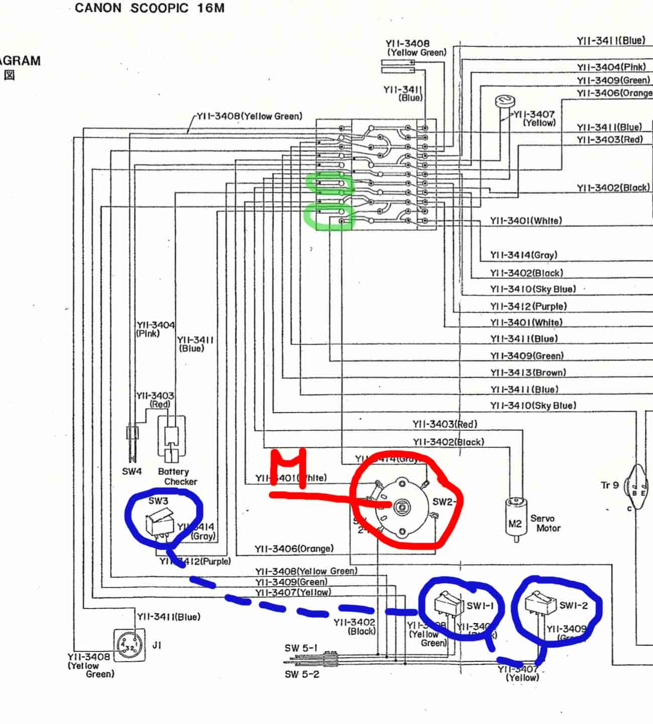

Tak jsem celou kameru zase dal dohromady podle originálního schématu, pokročil jsem aspoň tak, že jsem vyměnil jednu 100% vadnou diodu. Tím se mi při šátrání s měřákem alespoň někde zobrazuje napětí, stejně nevím kde má být kolik, takže... =/ Byl bych moc vděčný za rady. =) (Mužu změřit cokoliv co umí tenhle měřák http://www.gme.cz/digitalni-multimetr-r ... 1-p722-515" onclick="window.open(this.href);return false;)

možná obráceně -
B je baterie - minus je všude propojený - tedy na minus dej minus měřáku
SW4 je jen pro měření stavu baterie -D9 dává referenční napětí a pomocí VR10 se kalibruje měřák - netočil bych s tím
napiš sem napětí
Baterie +
po zapnutí SW1 nebo SW5 a SW2 změř
napětí na SW3 po zapnutí - vstup desky
spoj mezi TR12 - TR13 - TR14
napětí na všech nožičkách IC (na 3 bude 0V )

Teď jsem se skoro spálil tedy všimnul jsem si, že nožička odporu R31 je uplně rozpálená.
Též jsem zjistil že dioda D8 (při diodovim testu) jen pípá. Na jiném foru mi bylo řečeno že když pípá tak je proražená.
SW1 a SW2(MANUAL) = na téže místě (viz. obr.) = 12V
Na spoji TR12, TR13 a TR14 jsem nenaměřil nic. (0V)
Na IC je 0V na všech nožičkách.

Při sepnutí hlavního spínače na Manual a posléze i tlačítka REC = (mechanicky se sepnou současně modře vyznačené... Ale na přepínači SW3 z obou směrů nic není! V zeleně zakroužkovaným jsem měřil...

Ozkoušel jsem všechny odpory a diody. Všechny odpory včetně toho co se žhaví (R31) jsou vpořádku. Dioda D8 je odešlá. Teď ještě nevím co stěma tranzistorama...
