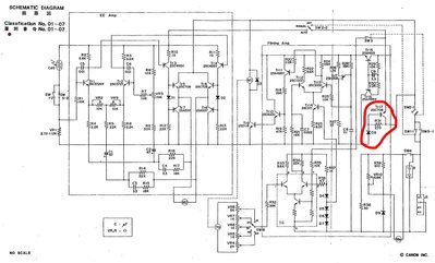

ale ty desky jsou dost jednoduché - chce to jen z nich zpětně vytvořit schema a až pak opravovat, polovodiče nemusely být nic extra - nebývaly dřív moc přesné - schemata počítala s tím, že co kus polovodiče, to jiné zesílení.

Tak a už mám schéma od jednoho dobráka z Nuke fora. Teď by mělo být snažší se vrtat v tom starém, a jako někteří se přikláním k původnímu originálu. Je tady někdo kdo by mě přivítal s onou kamerou? Když mám původní schéma tak už to tak složité není. Na odměně bychom se nějak snad dohodly soukromě.
Dan Materna
- Příspěvky: 30
- Registrován: 10. 6. 2016, 11:23

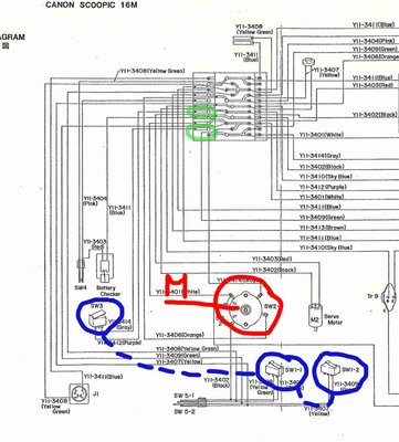

Tak jsem celou kameru zase dal dohromady podle originálního schématu, pokročil jsem aspoň tak, že jsem vyměnil jednu 100% vadnou diodu. Tím se mi při šátrání s měřákem alespoň někde zobrazuje napětí, stejně nevím kde má být kolik, takže... =/ Byl bych moc vděčný za rady. =) (Mužu změřit cokoliv co umí tenhle měřák http://www.gme.cz/digitalni-multimetr-r ... 1-p722-515" onclick="window.open(this.href);return false;)

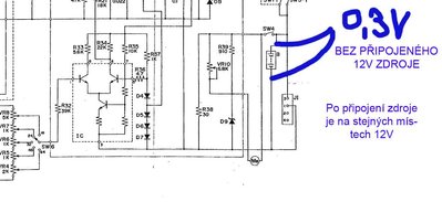

možná obráceně -
B je baterie - minus je všude propojený - tedy na minus dej minus měřáku
SW4 je jen pro měření stavu baterie -D9 dává referenční napětí a pomocí VR10 se kalibruje měřák - netočil bych s tím
napiš sem napětí
Baterie +
po zapnutí SW1 nebo SW5 a SW2 změř
napětí na SW3 po zapnutí - vstup desky
spoj mezi TR12 - TR13 - TR14
napětí na všech nožičkách IC (na 3 bude 0V )
napiš sem napětí
Baterie +

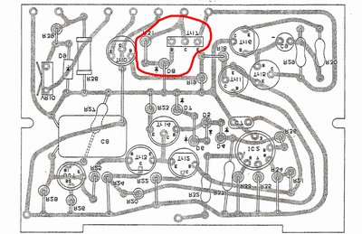

Teď jsem se skoro spálil tedy všimnul jsem si, že nožička odporu R31 je uplně rozpálená.
Též jsem zjistil že dioda D8 (při diodovim testu) jen pípá. Na jiném foru mi bylo řečeno že když pípá tak je proražená.
SW1 a SW2(MANUAL) = na téže místě (viz. obr.) = 12V
Na spoji TR12, TR13 a TR14 jsem nenaměřil nic. (0V)
Na IC je 0V na všech nožičkách.
