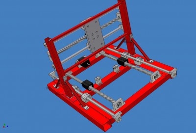

Dal bych ještě nějaké vyztužující úhlopříčky pod vodící tyče osy Y, aby se portál nechvěl doboku. Nebo bych za to prostě našrouboval desku, klidně i dřevěnou. Všimni si co dělá obyčejná laminová skříň, když jí sundáš sololitová záda
Nebo co dělá stolek, na kterém tiskne inkoustová tiskárna - lomcuje s tím z boku do boku, a tam má vozík jen pár desítek gramů. Při prudkém rozjezdu nebo brždění osy Y budeš mít na frézovaných drahách přetahy (jako když malý děti kreslej omalovánky:o))

Tie kladky su v principe vyriesene velmi elegantne, na loziska by som ale nalisoval obruce s vacsim priemerom (pripadne s vodiacimi ploskami po stranach) a hlavne si daj pozor na opasanie hnacej remenice. V katalogu si najdes kolko zubov by minimalne malo byt v zabere a prave ked zvacsis priemer kladiek, dostanes vacsi uhol opasania = viac zubov v zabere. Alebo skus dat kladky blizsie k osi motoru - ale to by vyzadovalo uplne inu konstrukciu kladiek.CZ_Iceman píše:Nahon remene jsem vyresil viz.obrazek a jako kladky jsou pouziite normalni loziska- snad to bude ok.

Celyram NENI svarovany, ale jedna se o sesroubovane Jackly a valcovane U profily se stenou 3mm . Jediny svarenec je sloupek portalu a "priruba",ktera se prisroubuje na osu X (na obrazku zelene).Vsechny ostatni spoje jsou sroubovane. Loziskove domky na ose X posunout nejdou, roztec je dana aktivni delkou sroubu. Zkusim to jeste prekreslit a zase sem hodim vytvor. )
Kalene tycky na ose Y maji delku 650 mm a jsou to tyce urcene primo pro linearni vedeni-tvrde a hlavne tezke jak hrom
na delce 800mm se zacaly trochu prohybat az sem je zatizil poradnou silou urcite vice jak 60 kg - myslim si ze na osu Y by mely byt vice nez dostatecne. No a ty napinaci kladky hodlam vytocit na soustruhu z duralu - jen jsem je tam nezakresli (doplnim
). Pod vodici tyce osy nemuzu dat uz zadne vyztuhy, protoze bych si vyznamne snizil uzitecnou vysku osy Z - tahkle je kolem 10 cm +- zdvih polotovaru osy Z-zkusim to vyresit jinak.
Kazdopadne diky za pripominky.

Takze dneska za velke pomoci Honzy (Sysel) sem temer dokoncil hruby navrh projektovane CNC masinky. Prekonstruoval jsem uvedena slaba mista u kterych jsme se s Honzou shodli, ze by to mohlo mit vyznam. Trubkove zpevneni portalu Y jsem predelal na plne tyce. Vzpery zvysovat zatim nebudu , protoze mi pripadne, ze na delce cca 25cm od konce vzpery ke konci sloupu by to nemelo vyznam - pokud bude v budoucnu problem, vyztuha se da dodelat dodatecne. Takze pokud nenajdete nejakou zavaznou konstrukcni vadu pripravim vykresy a pristi tyden to zadam do vyroby.
Vysledne pojezdy:
Osa X = 560
Osa Y = 500
Osa Z = 116
Jeste jednou bych chtel podekovat Honzovi za trpelivost, kterou se mnou ma a Vam vsem za vecne pripominky ke konstrukci.

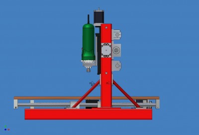

CZ_Iceman ... jen dotaz, všechny ty jakly mají tlouštku stěny 3 mm? Jestli je to navržené tak, že budeš dělat do jaklů závity pro připevnění domků apod., tak tam můžeš použít šroubky tak max. M4, větší závit do 3mm nemá smysl kvůli únosnosti dělat.
A pořád se mi nějak nezdá tuhost portálu ve směru kolmém na pohyb stolu. Tam je tuhost dána pouze tuhostí těch jaklů, která při 3 mm není nic moc (něco malinko tedy ovlivní i ty kulatinové výztuhy). Většina hmoty bude právě v horní části portálu a může to pak solidně pracovat. Viz co psal Krutor
Jinak dobrý, akorát bacha na tolerance jaklů (budou určitě přes milimetr), takže nařezat z jedné tyče, nebo to nepůjde seštelovat. Já prostě neobrobenejm plochám nevěřím.Dal bych ještě nějaké vyztužující úhlopříčky pod vodící tyče osy Y, aby se portál nechvěl doboku. Nebo bych za to prostě našrouboval desku, klidně i dřevěnou.

Presne tak a nasroubovat tam nejaka zada, ktera by vystuzila torzne tu OSU Y.garmont píše:Já osobně bych celou tu osu Z dal na druhou stranu - co nejblíže k vodorovným tyčím - nejsem strojař, ale takhle jak to máš podložené ty ložiska tak tam vzniká zbytečná páka.
Domecky osy Y uz by se oplatilo udelat z jednoho kusu.
Osa Z by mela mit co nejmensi zastavbovou vysku.
Vreteno by melo byt co nejblize vedeni. Aby ti nevznikla takova KOZA jako ted naposled vyrobil treba Pupak.

Osa Z na druhou stranu v zadnem pripade prijit nemuze - paka by se jeste podstatne zvetsila a pusobila by vice na cely portal,protoze by bylo vreteno vice "vylozeno" takhle jsem uvazoval, ze je rozdelena geometrie +- stejne na obe strany portalu viz obrazek. Mozna by se to dalo vyresit tak, ze bych odstranil rozperne tyce a nechal jako zpevneni portalu jen tu desku kterou dokreslim, ale to se mi zda jako nedostatecne. Jeste teda dokreslim to torzni zpevneni a dam sem dalsi obrazek.
