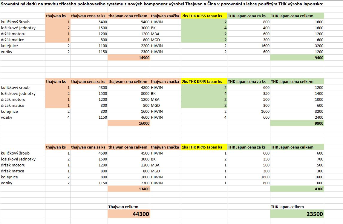

Protože jsem nedovedl určit cenu z hlavy (není příliš možností porovnání bazarových cen a ceny nových aktuátorů je bezpředmětné tady zmiňovat) rozhodl jsem se uvažovat nad cenou tak jako bych chtěl stavět tříosý systém z dostupných standardizovaných komponent Thajwanské a Čínské produkce. Detaily kalkulace zde pro zajímavost zveřejním na fotce.

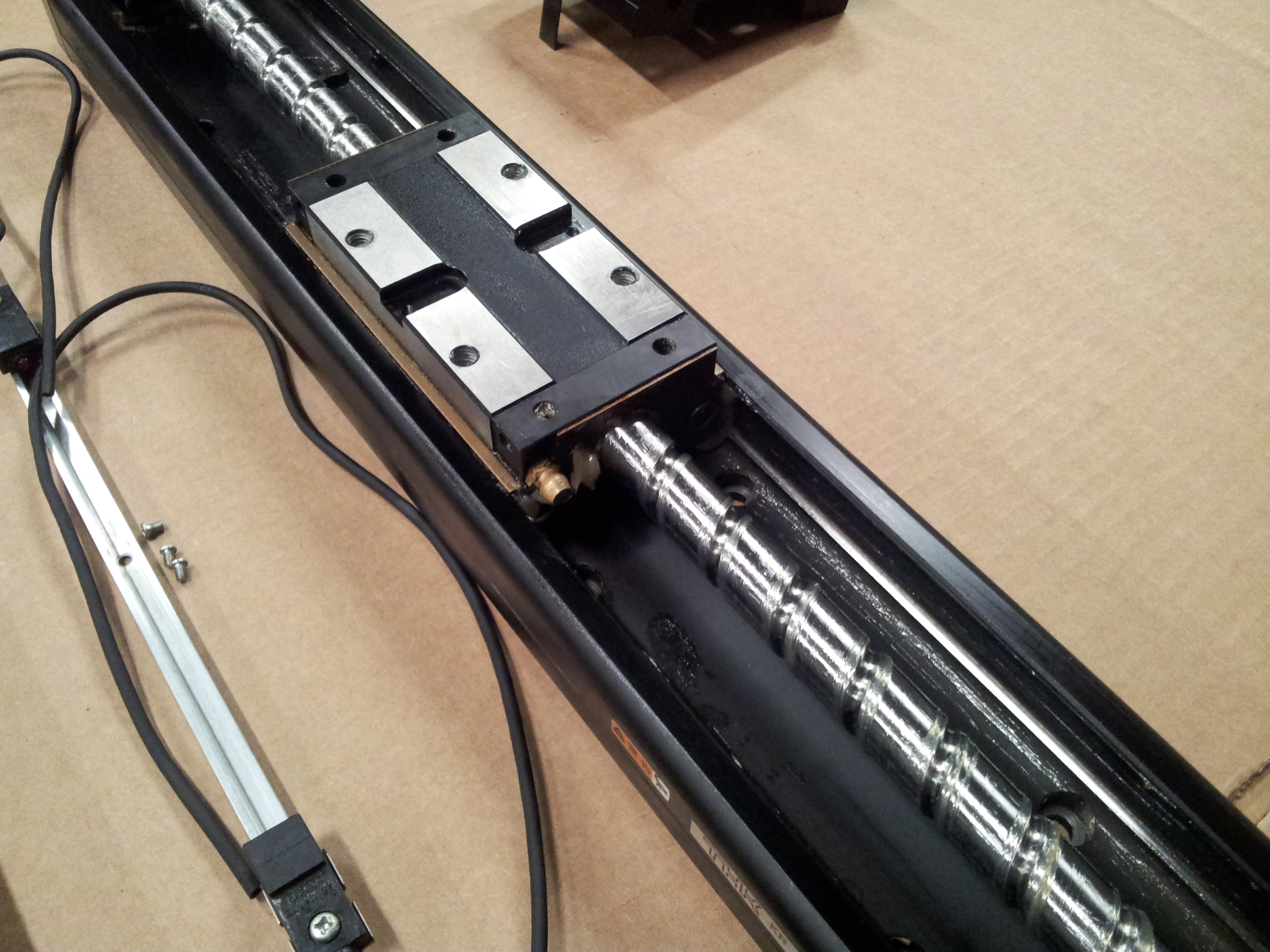

komponenty jsou v dobrém stavu, na lince polohovali lehčí držáky nástrojů - ty jsou na komponentách pořád ještě namontované a dám je k tomu (vyfotím).
Linka byla zrušena cca po dvou letech celá a to předčasně kvůli krachu firmy, takže žádné vyřazené šunty jako spousta dalších komponent co se jinde nabízí.
KR55 (ty nejdelší) je typ s jedním vozíkem, ale vozík se mi zdá dost dlouhý, takže torzně tuhý. Tento typ by bylo vhodné použít na "most" osu X na kterou by se přímo namontoval aktuátor osy Z.
KR45 (střední délka) jsou se dvěma nezávislými vozíky.
KR45 třetí nejkratší s jedním vozíkem a taktéž platí jako pro KR55, zdá se dobrá tuhost.
Samozřejmě jsou tyto aktuátory dobrou volbou pro gravírky, frézky na dřevo, plasty, neželezné kovy, vrtačky plošných spojů, laser apod. Na frézování oceli a produktivní obrábění hliníku jsou mašiny nad 500kg s kluzným nebo předepnutým lineárním vedením z jiné cenové kategorie (jedna kompletní osa vyjde cca na 40 tisíc). Z pohledu hobby strojů které se tu staví jsou tyto lineáry Mercedes nebo BMW v porovnání s nepředepnutým HIWINEM co se prodává třeba na cncshopu nebo v porovnání s hliníkovýma konstrukcema na podepřených tyčích od číňanů které jistě dobře každý zná z fotek inzerátů.
Soupání šroubů je myslím 20mm (jednochodé KR45, a dvouchodé KR55), proto jsou vhodné na rychlé posuvy v kombinaci se 400W servomotory (které tam původně byly osazeny).
Šrouby mají dle datasheetu dobrou přesnost i dobrý backlash.
Aktuátory jsou krytované shora plechem a na vozíkách jsou rozšířené příruby s úhlovým zakončením - tzn. montážní otvory jsou nad úrovní krycí desky. (není to verze s měchy).
