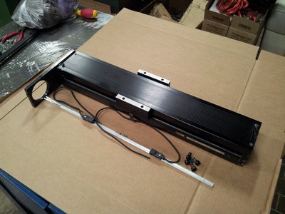

Prodám, pouze jako celek, komponenty na stavbu konstrukce kompletního tříosého polohovacího systému s rozjezdy 800x500x330 ať už frézky, vyvrtávačky, gravírky, řezačky, laseru apod.

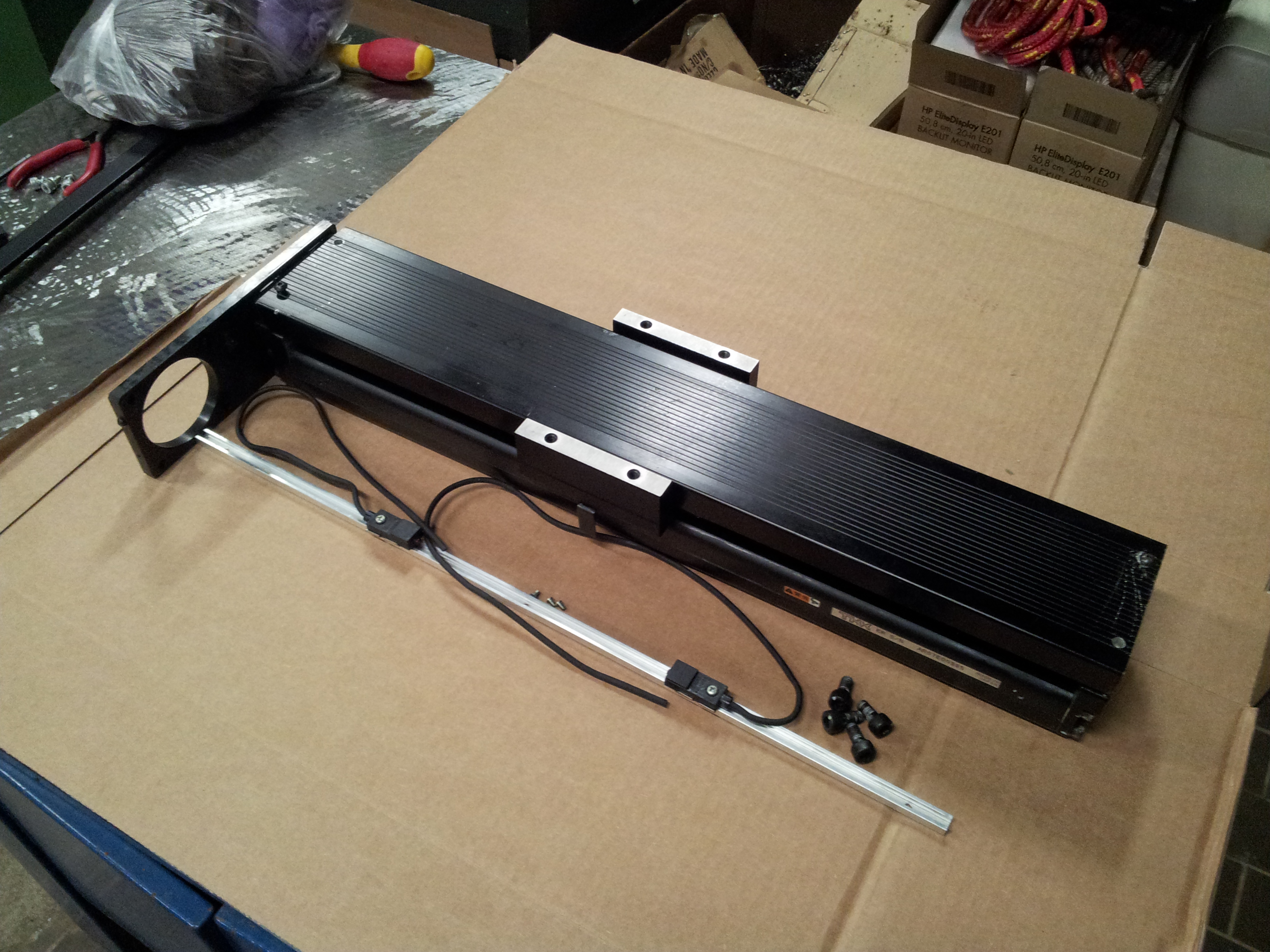

Konkrétně se jedná o prodej aktuátorů z Japonské produkce firmy THK:
2ks THK KR55 - 1000mm, rozjezd na šroubu cca 800mm (cena 4700,- Kč/ks) - rezervováno
2ks THK KR45 - cca 760mm, rozjezd na šroubu cca 500mm (cena 4900,- Kč/ks) - SLEVA na 4500,- Kč/ks - volný tento pár se čtyřmi vozíky
1ks THK KR45 - cca 480mm, rozjezd na šroubu 310mm (cena 4300,- Kč/ks) - SLEVA na 3800,- Kč - rezervováno
V případě že někdo projeví zájem o celek má přednost.
Více viz. přiložené PDF.

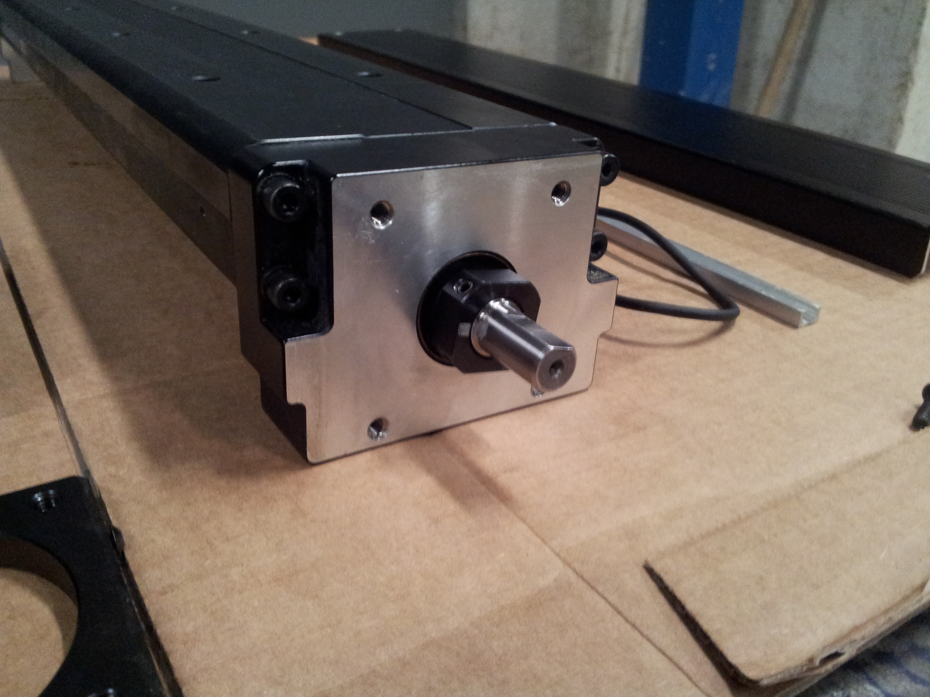

Jedná se o aktuátory tuhé konstrukce profilu U. Stačí osadit motory standardizovaných rozměrů.
Některé jsou osazeny i koncovými spínači polohy a původními nosiči nástrojů (desková konstrukce).
Sestavením samotných aktuátorů na ocelovou nebo hliníkovou plotnu, dva držáky na stojato, deska jako stůl, deska pod vřeteno - lze sestavit kvalitní "gantry" systém pro vrtačku například plošných spojů nebo gravírku. V případě kvalitní provedení konstrukce věřím, že by šlo i frézovat neželezné kovy, plasty, karbon apod.
Původně jsem zamýšlel si udělat přesnou frézku plošných spojů a rychlou vyvrtávačku malých otvorů, ale bohužel už nezbývá čas protože dávám do kupy čtyři pětitunové mrchy.

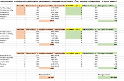

Protože jsem nedovedl určit cenu z hlavy (není příliš možností porovnání bazarových cen a ceny nových aktuátorů je bezpředmětné tady zmiňovat) rozhodl jsem se uvažovat nad cenou tak jako bych chtěl stavět tříosý systém z dostupných standardizovaných komponent Thajwanské a Čínské produkce. Detaily kalkulace zde pro zajímavost zveřejním na fotce.
Cena je k jednání... nepište prosím o jednotlivé komponenty ani o jednotlivé aktuátory. Prodám pouze jako celek.
Prodej jednotlivě pouze v případě, že se domluví více kupujících a odeberou současně vše.
Dopravu vzhledem k váze případně zajistím.
Fotky dodám později.
PS: pokud by si kupující navrhl konstrukci a dodal výkresy, tak za rozumnou cenu bych mu na svém CNC vyfrézoval díly na kompletní stavbu a případně i navrhl a osadil elektro a komplet sestrojil a zprovoznil. Podmínkou je aktuátory odkoupit nyní a případně zaplatit zálohu na materiál - protože hlavním důvodem prodeje je dočasný aktuální nedostatek financí na opravu mých CNC strojů.
Po dohodě možnost vystavit doklad.

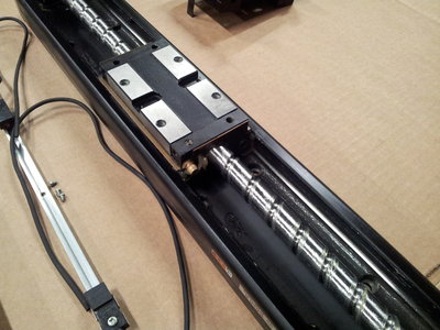

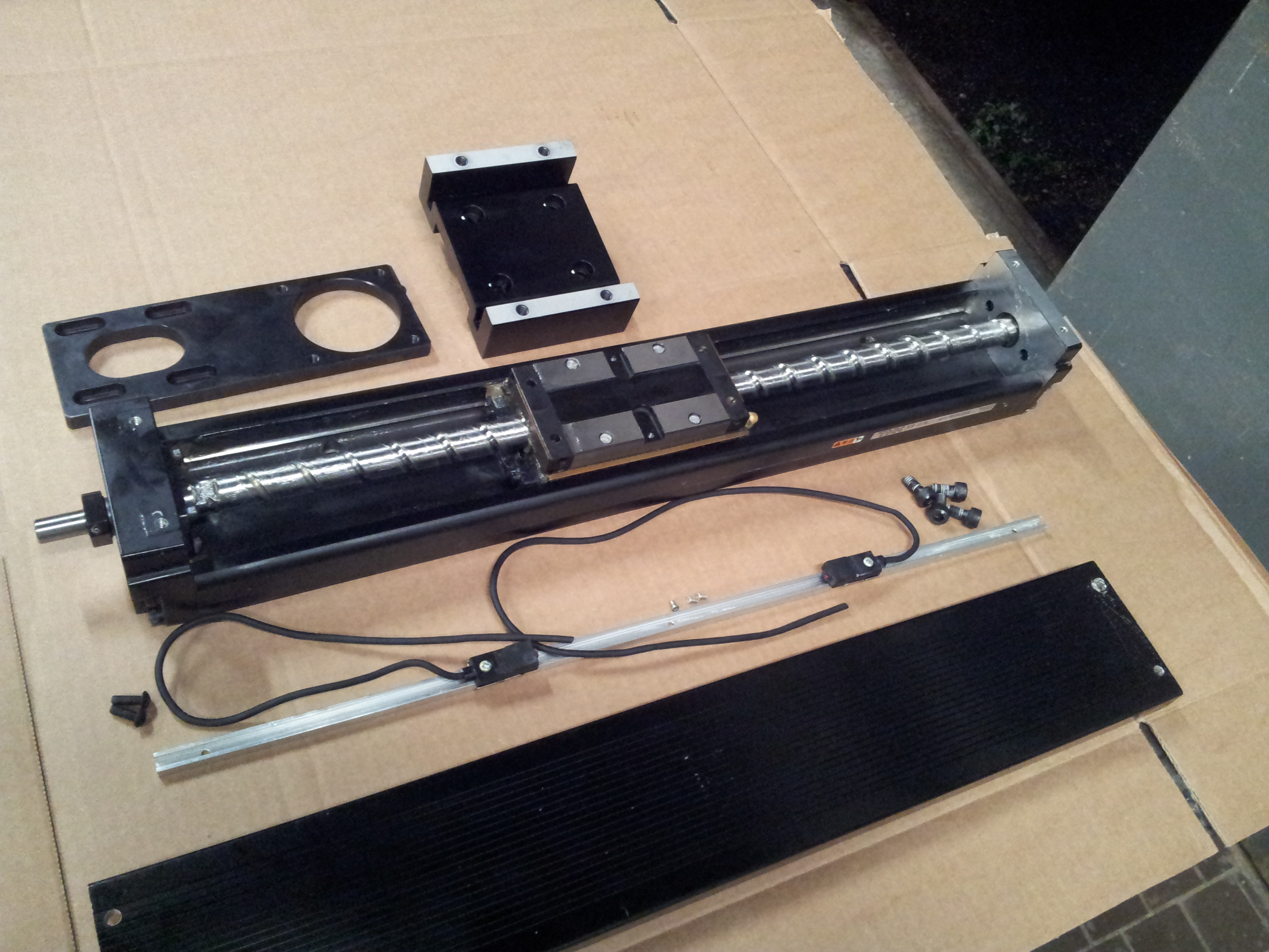

komponenty jsou v dobrém stavu, na lince polohovali lehčí držáky nástrojů - ty jsou na komponentách pořád ještě namontované a dám je k tomu (vyfotím).
Linka byla zrušena cca po dvou letech celá a to předčasně kvůli krachu firmy, takže žádné vyřazené šunty jako spousta dalších komponent co se jinde nabízí.
KR55 (ty nejdelší) je typ s jedním vozíkem, ale vozík se mi zdá dost dlouhý, takže torzně tuhý. Tento typ by bylo vhodné použít na "most" osu X na kterou by se přímo namontoval aktuátor osy Z.
KR45 (střední délka) jsou se dvěma nezávislými vozíky.
KR45 třetí nejkratší s jedním vozíkem a taktéž platí jako pro KR55, zdá se dobrá tuhost.
Samozřejmě jsou tyto aktuátory dobrou volbou pro gravírky, frézky na dřevo, plasty, neželezné kovy, vrtačky plošných spojů, laser apod. Na frézování oceli a produktivní obrábění hliníku jsou mašiny nad 500kg s kluzným nebo předepnutým lineárním vedením z jiné cenové kategorie (jedna kompletní osa vyjde cca na 40 tisíc). Z pohledu hobby strojů které se tu staví jsou tyto lineáry Mercedes nebo BMW v porovnání s nepředepnutým HIWINEM co se prodává třeba na cncshopu nebo v porovnání s hliníkovýma konstrukcema na podepřených tyčích od číňanů které jistě dobře každý zná z fotek inzerátů.
Soupání šroubů je myslím 20mm (jednochodé KR45, a dvouchodé KR55), proto jsou vhodné na rychlé posuvy v kombinaci se 400W servomotory (které tam původně byly osazeny).
Šrouby mají dle datasheetu dobrou přesnost i dobrý backlash.

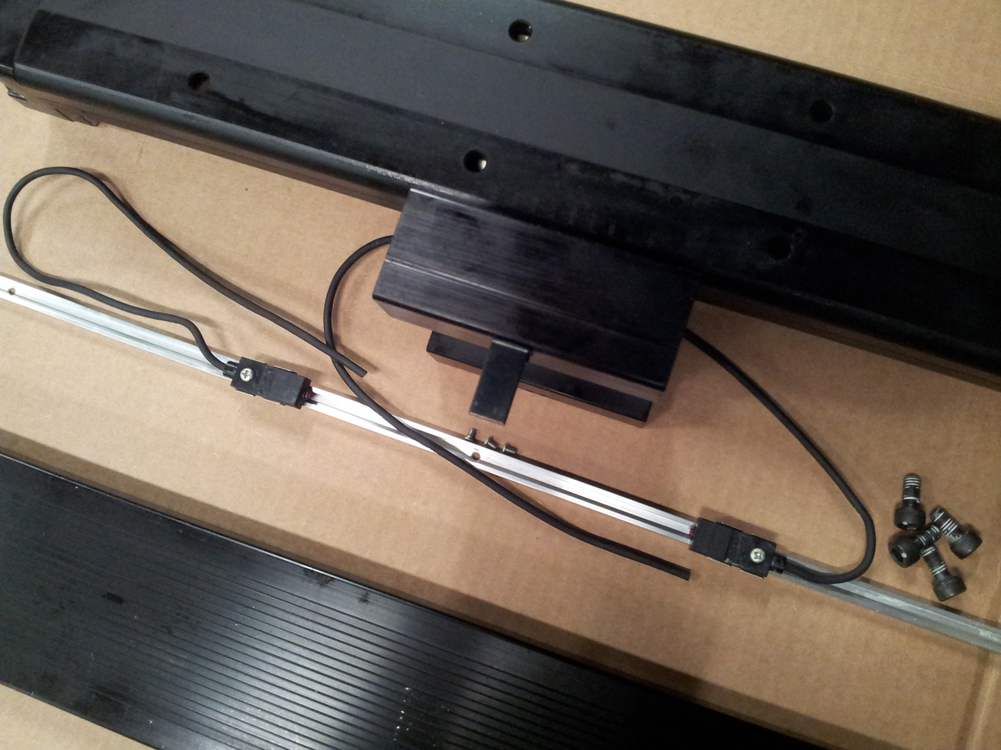

Aktuátory jsou krytované shora plechem a na vozíkách jsou rozšířené příruby s úhlovým zakončením - tzn. montážní otvory jsou nad úrovní krycí desky. (není to verze s měchy).

Neplánoval jsem do detailů, ale když nad tím tak přemýšlím tak mě napadá několik možností jak navrhnout konstrukci.
První možnost je použít aktuátory tak jak jsou a osadit každý motorem. Pokud se použijí krokové motory nebo levná serva tak je to jen malý náklad navíc, který se pořád vyplatí.
Teoreticky dva šrouby zvýší tuhost a sníží backlash, ale musí se to šikovně navrhnout a nastavit.
Druhá možnost je dvouvozíkové aktuátory použít bez jednoho šroubu a ten si schovat jako náhradní.
Jednovozíkové použít se dvěma motory. Tzn. celkově 4 motory (takové frézky se běžně dělají).
Třetí možnost je vymontovat domky a posuvové šrouby z obou párů aktuátorů pro osy X a Y.
Aktuátory poté použít jako klasické lineáry ale s větší torzní tuhostí tzn. s jednodušším řešením podkladu pod kolejnici.
Kuličkové šrouby, domky ložisek, matice apod. použít v ose posuvu (v ose páru lineárů).
Zbydou potom dvě sady šroubů, domků ložisek, motorů, matic.
A poslední možností (pro konstrukce - laser, vrtání plošných spojů apod.) je možnost použít jeden aktuátor (střední) se dvěma vozíky na osu X, druhý (střední) na osu Y a krátký na osu Z - samozřejmě s menšími rozjezdy. Profily mají dobrou tuhost a pro uvedené operace dostačující. Potom by zbyly dva dlouhé jednovozíkové aktuátory, ty bych na sebe namontoval o 90 stupňů pootočené a udělal z nich podavač piva z lednice
nebo něco jiného užitečného. Ale tuhle varinatu doporučuju pouze okrajově a otrlým konstruktérům
Osobně se mi nejvíce líbí druhá varianta a mám ji před očima
jako použitelnou i pro lehčí frézování. Případně třetí varianta je OK pro začátečníka.
