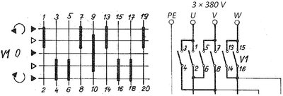

Poradíte někdo náhradu za originální vačkový vypínač k MN80A (dle CZ návodu typ VS 1009-503-010-C4-VS). Vyhledávač o tom původním typovém označení takticky mlčí :(
Díky
Příspěvky: 7624
8. 1. 2018, 10:00
někde jsem tu dával kontakt na firmu, která poskládá přepínač na zakázku
ani to nebylo drahý

Vačkové spínače na zakázku dělá firma Obzor Zlín.

Mám tomu rozumět tak, že katalogová náhrada spínače neexistuje?
Na jejich stránky http://www.obzor.cz" onclick="window.open(this.href);return false; právě koukám a … při snaze původní označení rozklíčovat jsem narazil na první nesrovnalost.
Pokud je C4 u originálu také úhel spínání, tak ve skutečnosti mám rozvaděč osazen nikoli 90° ale C8 tj. 45° :roll: tak je otázkou, zda sedí zbytek číselného označení.
I když jsem se na https://www.obzor.cz/cam-switch/" onclick="window.open(this.href);return false; snažil spínač nakonfigurovat (za pomoci https://www.obzor.cz/vyrobky/prumyslova ... pinace-vsn" onclick="window.open(this.href);return false; a https://www.obzor.cz/vyrobky/prumyslova ... pinace-vsr" onclick="window.open(this.href);return false;) nějak se mi nedaří :( prostě nemohu najít číselné označení typu schématu zapojení (spínání a rozepínání jednotlivých kontaktů) aby odpovídalo tabulce z návodu.

Ano rozumíš tomu dobře katalogová náhrada není. Je to tzv. zakázková výroba. Když jim pošleš schema spínání, udělají Ti to podle něj.

Tyhle vackove vynalezy si lze poskladat dle potreby, driv jsem to delaval casto, ted uz jsem linej. Pro ovladani shora doporucuju misto hlavice dat tahlo (rozumne cca 100mm) na konci s kulickou.

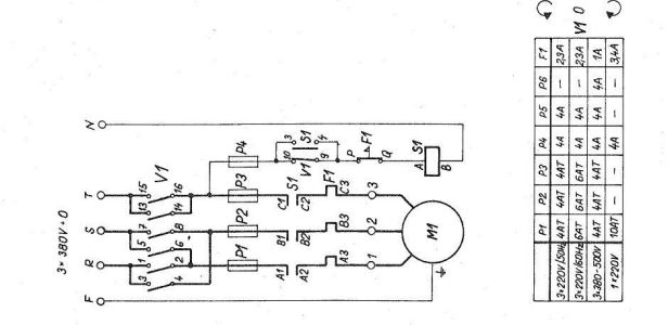

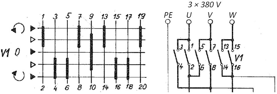

Našla by se prosím nějaká dobrá duše, která by byla ochotna zadání do https://www.obzor.cz/files/typ_produkty ... pinani.pdf" onclick="window.open(this.href);return false; vyplnit, tak aby odpovídalo tabulce v manuálu:
Jestli to chápu, tak bych pro třífázové zapojení poslední patro s 17 - 20 nepotřeboval - ale raději, ať je tam pro někoho s 220 (230) V připraveno.
Vrtá mi hlavou (mimo dalších pochybností) jak zamapovat (zakřížkovat) sepnutí 9 - 10.

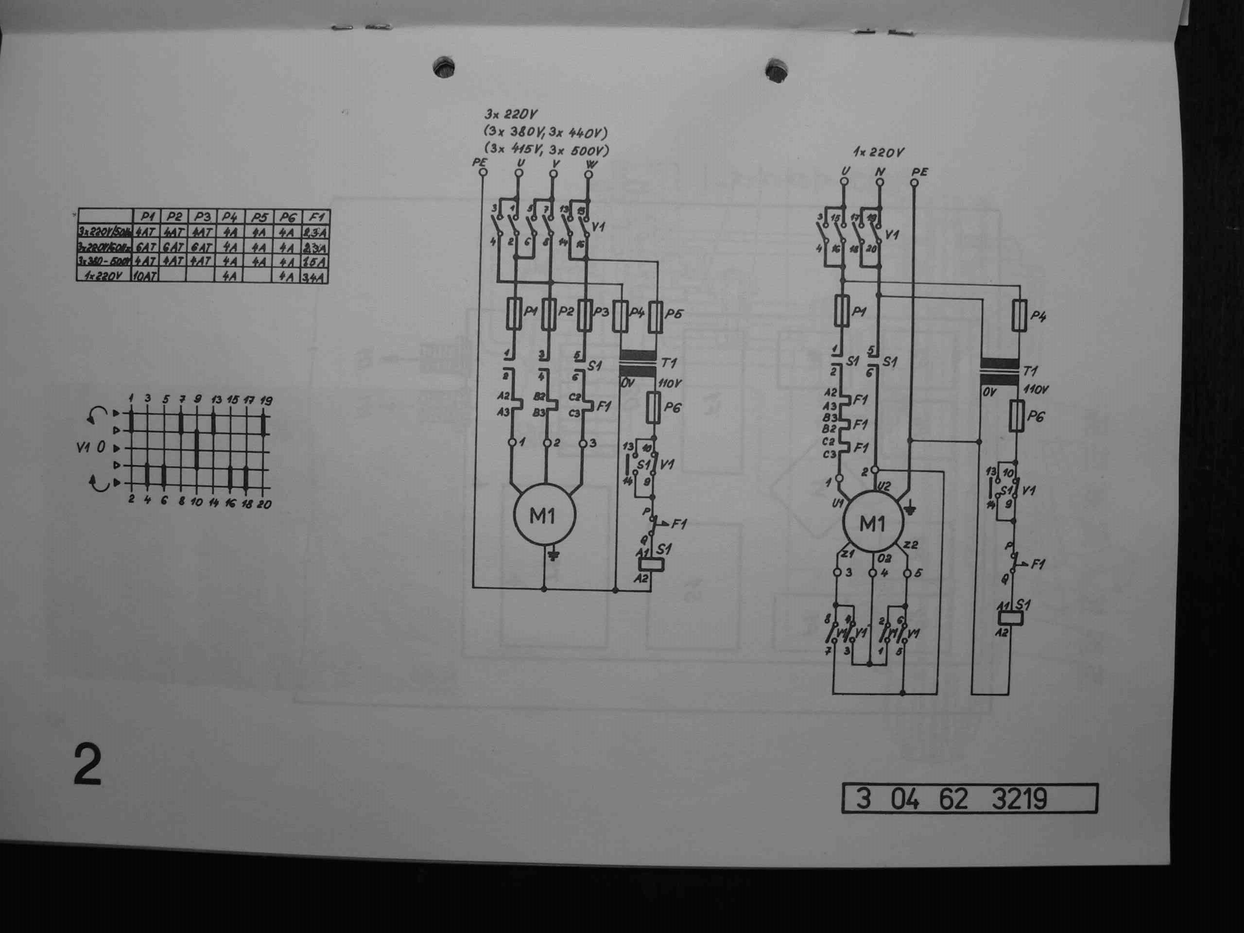

potreboval bych poradit ohledne MN80A a zapojeni elektriky.
Na zdi mam 380V - 4 kolik (modry nezapojen), ale snura od MN80A je petikolik, otazka zni, jak nejlepe prepojit, aby zustala puvodni MNkova elektroinstalace.

A nebolo by rozumnejsie a spravne osadit chranic a zapojit to tak ako sa ma?

atlan píše:A nebolo by rozumnejsie a spravne osadit chranic a zapojit to tak ako sa ma?
To lze v případě, že má east stávající přívodní kabel k zásuvce pětivodičový - což možná i má podle "Na zdi mam 380V - 4 kolik (modry nezapojen)" to vypadá že v ní jeden vodič není zapojený. Pak by místo "4-kolíkové" zástrčky, koupil 5-kolíkovou zásuvku - to by nemusel být takový rozdíl v ceně.

Francotirador píše:
otázka je, jestli je ten modrej drát zapojenej na druhý straně - v rozvaděči - bacha na to

Tyhle experimenty opravdu nechapu, zastrcka stoji 65 kacek bez dane. Podle poctu dratu koupim zastrcku nebo upravim stroj. Starym hajtram je petivodic sit sumak.
